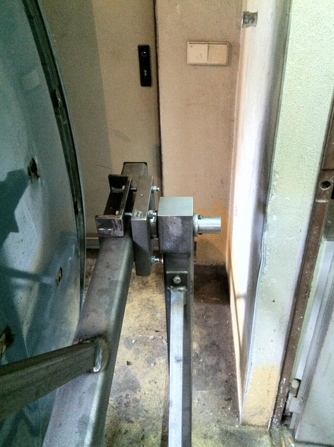

Ja Hallo mein Name ist Dominik und ich möchte hier mal ein paar Bilder so nach und nach von meiner laufenden Restauration einstellen...
Der heutige Stand ist,das Drehgestell ist fertig geschweißt und der Bus eingespannt:)

Da kann mich sich ja auf die Restaurierungsbilder freuen - was für´n dolles Teil ist das denn?

Ja selfmade Drehgestell.Wollte mir auch erst so ein liqui dingens kaufen doch viel zu teuer und ich kann ihn damit nicht in der kleinen Garage drehen aber so geht's.Ja die ersten Blechteile sind schon da un der Schweißapperat zittert schon:-D.

Wow, jetzt bin ich neugierig!
Wo hast du die aufnahmepunkte gemacht am Auto! Hast evtl paar Detail Fotos!
Solangsam wirds zeit für nen Thread über Drehgestelle! mit Bauplan usw.

un 3 gibts hier noch ein paar Bilder vom Gestell für diejenigen die es interessiert.

Also Respekt für dieses coole Gestell, ist ja echt der Hammer. :thumb:
