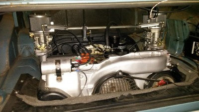

Ich meine auch dass der Orginalluftfilter modifiziert draufpassen müsste. Der Oettinger- Motor hatte ja auch Solex Doppelvergaser mit dem Serienluftfilter, soweit ich informiert bin.
Klaus*13
- Beiträge: 289
- Registriert: 07.07.2004 10:54
Re: doppelvergaseranlage, orginalen luftfilterhalter entfer
Habe sogar ein Foto gefunden:
Klaus
Klaus
67er T2a
61er Käfer
61er Käfer
Klaus*13
- Beiträge: 289
Zumindest mit Typ 4 wie oben zu sehen, keine Chance. Ich denke, beim Typ 1 ist auch der Vergaser im Weg, nicht der Luftfilter.
