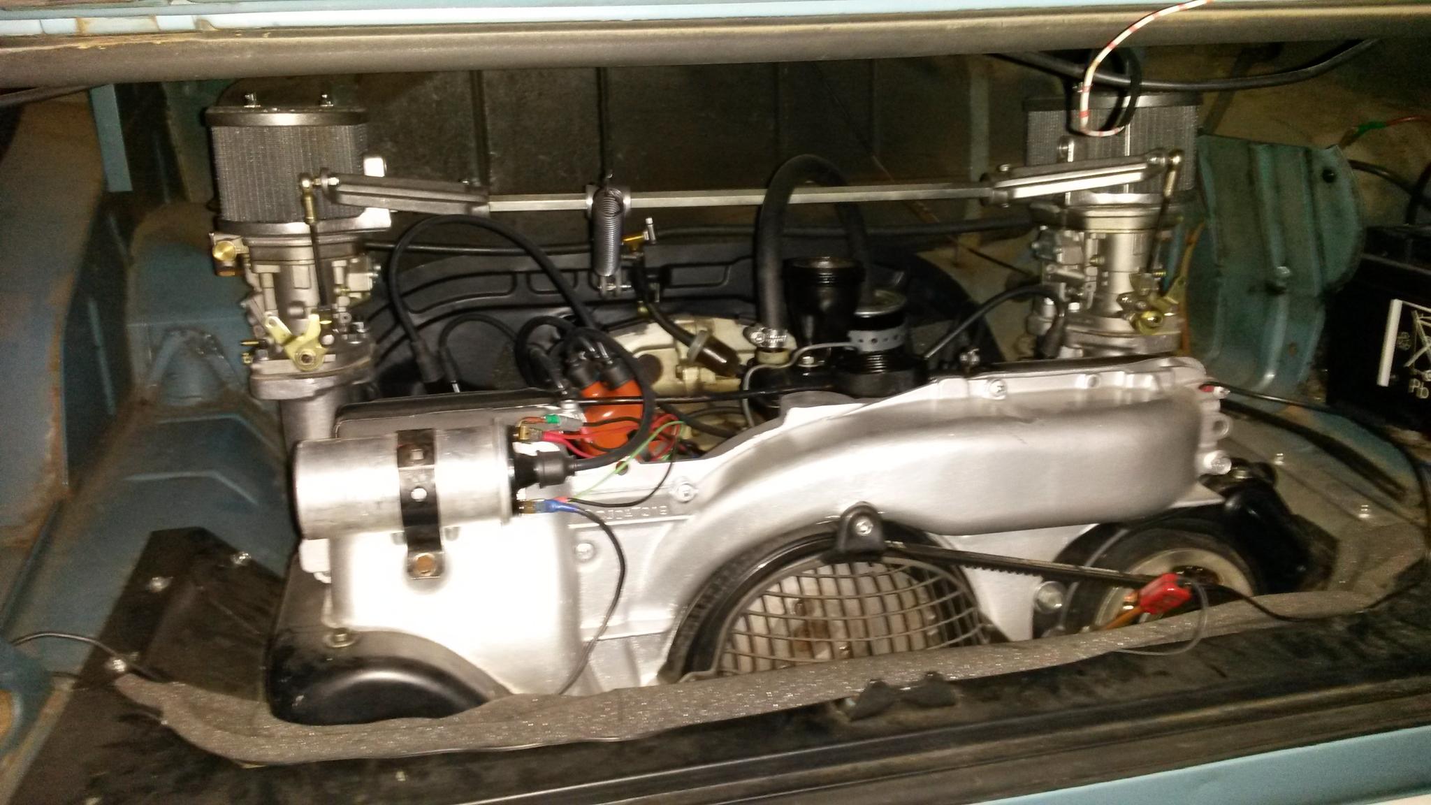

Ich meine auch dass der Orginalluftfilter modifiziert draufpassen müsste. Der Oettinger- Motor hatte ja auch Solex Doppelvergaser mit dem Serienluftfilter, soweit ich informiert bin.
Re: doppelvergaseranlage, orginalen luftfilterhalter entfer
Habe sogar ein Foto gefunden:
Zumindest mit Typ 4 wie oben zu sehen, keine Chance. Ich denke, beim Typ 1 ist auch der Vergaser im Weg, nicht der Luftfilter.

Hallo Hörni
Um das eigentliche Thema nochmal aufzugreifen: Jawohl, der originale Luftfilterhalter muss weg - zumindest beim Typ1! Ich habe seit kurzem auch 2x 40er Weber drauf und der Platz reicht definitiv nicht aus, ohne den Halter rauszutrennen (oder eben auch nur wegzubiegen
). Wenn gewünscht, kann ich dir gern noch Bilder davon machen bzw. etwas ausmessen.
