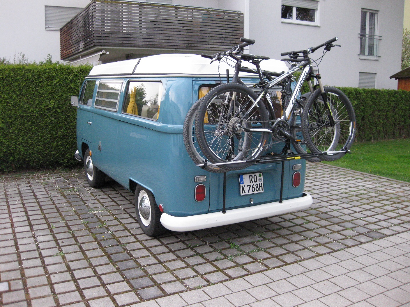

woita
- Beiträge: 1015
- IG T2 Mitgliedsnummer: 827
Re: Paulchen
Hurra, die richtigen Stützen sind angekommen und konnt ich heut montieren.
Räder passen auch drauf, Besenstiel ist eingepackt für die Heckklappe...jetzt kanns losgehen.
