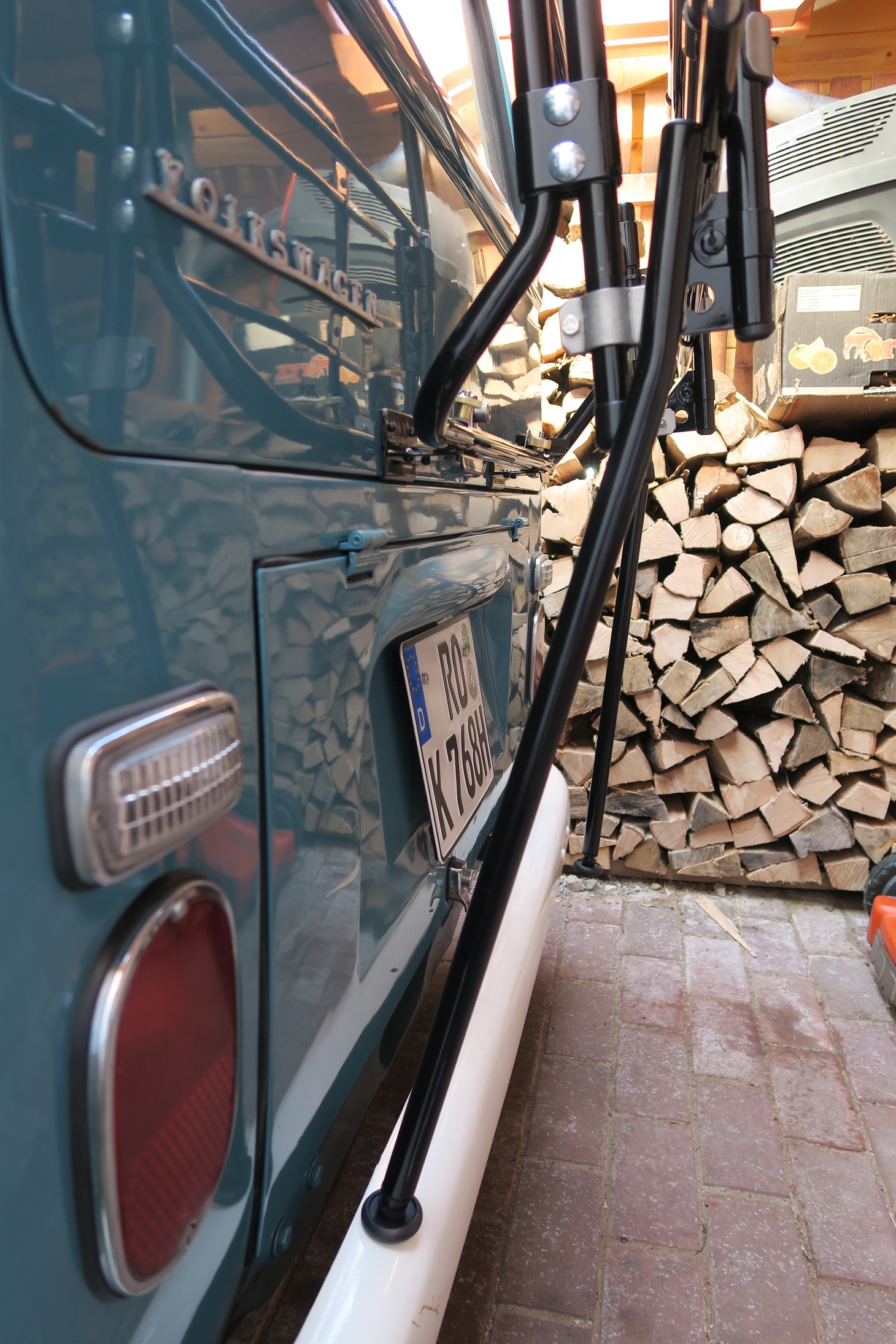

ich habe mir ein Paulchen zugelegt und kann die Stützen auf die Stossstange nicht wie vorgesehen anbringen.
Hattet ihr das gleiche Problem?
Wie sieht das bei euch montiert aus?
Und kann man die Spannung der Federn an den Heckklappenscharnieren einstellen, dass die Klappe oben bleibt?

Hi Gudrun,
dann hast du wahrscheinlich die verschraubten Halter oben.
Ich hab mich gegen eine verschraubte Version entschieden.
Aktuell bekomm ich von Fa. Paulchen neue Stützen zugeschickt, da die falschen mitgelieferten wurden.
Gruß woita

Hurra, die richtigen Stützen sind angekommen und konnt ich heut montieren.
Räder passen auch drauf, Besenstiel ist eingepackt für die Heckklappe...jetzt kanns losgehen. :)
