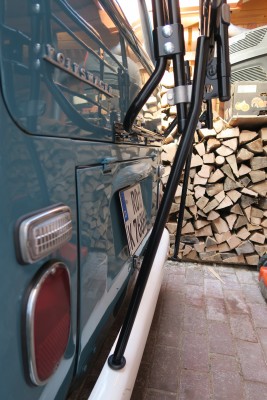

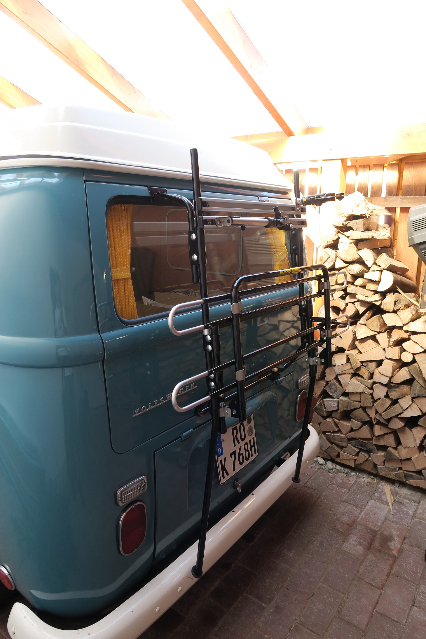

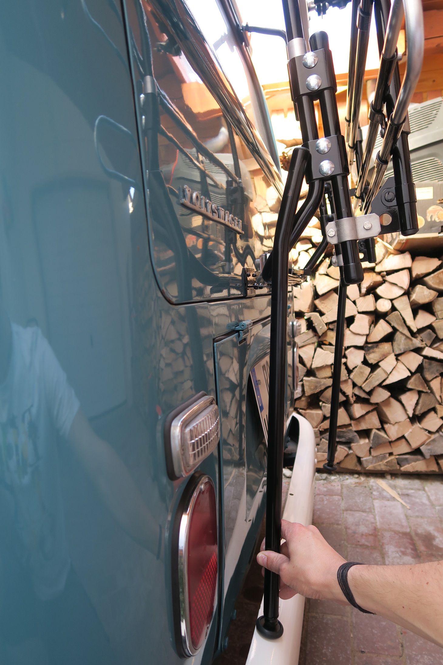

Servus zusammen,
ich habe mir ein Paulchen zugelegt und kann die Stützen auf die Stossstange nicht wie vorgesehen anbringen.
Hattet ihr das gleiche Problem?
Wie sieht das bei euch montiert aus?
Und kann man die Spannung der Federn an den Heckklappenscharnieren einstellen, dass die Klappe oben bleibt?
Gruß woita

Hurra, die richtigen Stützen sind angekommen und konnt ich heut montieren.
Räder passen auch drauf, Besenstiel ist eingepackt für die Heckklappe...jetzt kanns losgehen.

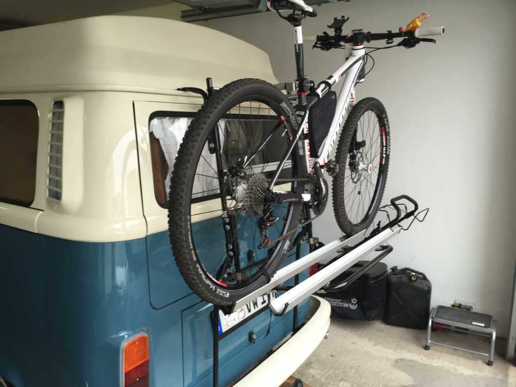

habe mein Paulchen auf der Anhängerkupplung befestigt. Hält bombig

Servus Philipp, das gefällt mir, oben Regenrinne und unten Anhängerkupplung. Kannst du mehr zu deinem SetUp sagen. Ist es eine Westfalia oder Peka AHK und das Paulchen sieht ja oben irgendwie auch nicht wie aus den 70igern aus. Ist es unten noch mit den Kennzeichenwinkeln oder an der Heckklappe befestigt? Gruß Erni

Hi Erni,
die AHK habe ich von busok.
Die passt sehr gut.
Stimmt, Paulchen habe ich auch vor ca. 2 Jahren gekauft.
Der Träger ist an der Heckklappe befestigt.
Das habe ich schon viele Male ohne jegliche Beschädigung am Lack gemacht.
Zur Ölstandkontrolle am Bulli müssen auch nur die beiden unteren Stäbe abgeschraubt werden.
Nehme meist ein E-Bike damit mit, das hält sehr gut.
Da ich meist noch den Eriba Puck minehme, passen aufgrund der kurzen Deichsel beim Eriba auf dem Paulchen nur ein Rad drauf.
Habe mir noch einen anderen Träger am Eriba montiert. (ein normaler Thule).
