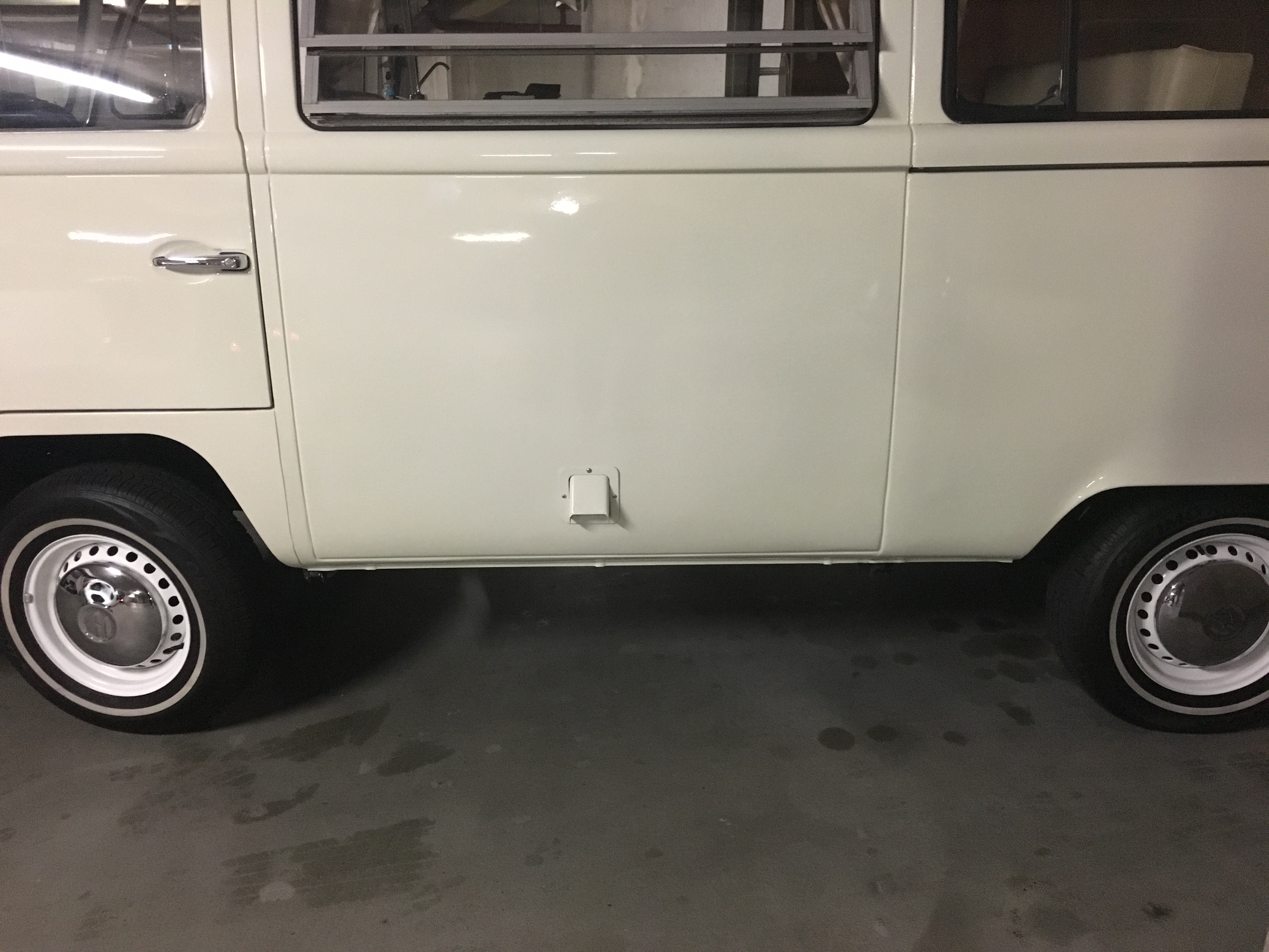

Hallo und guten Tag,
Bin neu im Forum und will mich und meinen T2 kurz vorstellen. Bin 39, komme aus Bamberg und habe mir letztes Jahr einen T2a Westfalia zugelegt. Das Teil ist Baujahr 1971 und kommt aus Boston. Da liegt auch gleich mein Problem. Ich benötige einen Adapter für den Stromanschluss und bin bisher im Netz, noch beim Camp-Fachmarkt fündig geworden. Vielleicht kann mir einer von euch 'nen Tip geben, wo ich an einen Adapter komme.

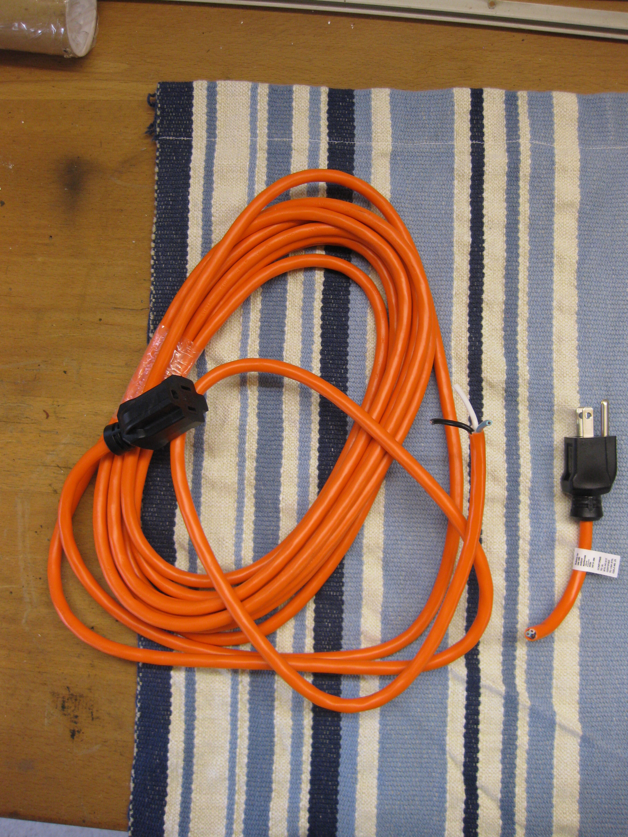

Ich hab mir ein US-Kabel (7,6m) besorgt und einen Vollgummistecker mit Schuko-Layout.
Kostenpunkt 14$ fürs Kabel und 2,75€ für den Stecker.
So siehts nun aus und passt, ist laut Verpackung flammbeständig und wassergeschützt. Bezugsquelle gegoogelt für evtl. Nachahmer:
http://www.electriduct.com/Prime-Outdoo ... -Cord.html
Das zweite Kabel von oben (Art.Nr.: PD-BL-OEC-210551) ist genau das, welches ich mir vor Ort gekauft habe.
Gruß woita
Gruß woita

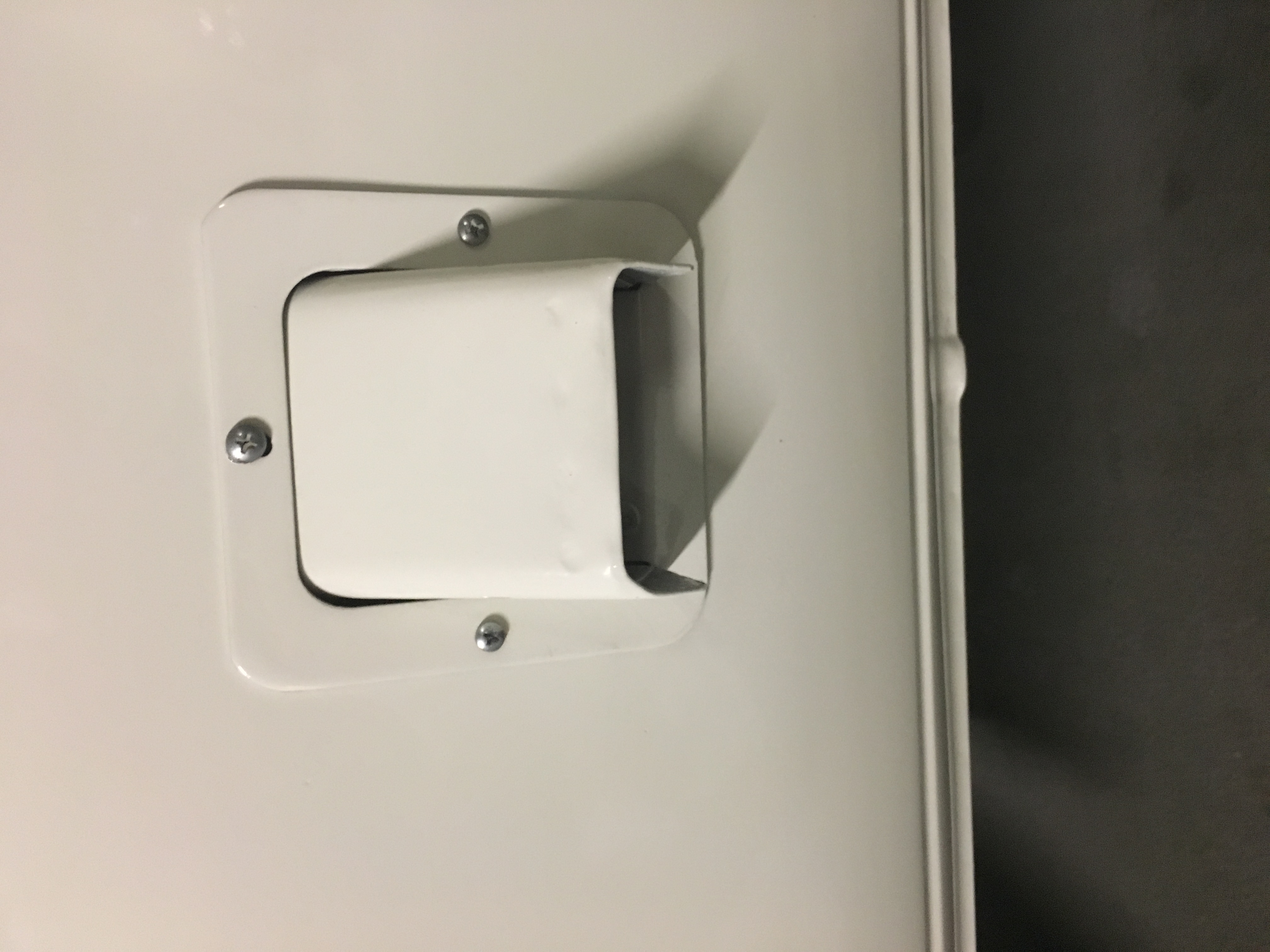

Ich häng mich mal mit meiner Frage an das Thema mit ran:
Hat jemand ein Bild von der Originalen Dichtung? Bei mir ist da zwischen der eingesetzten Steckdose und Karosserie ein Spalt….
