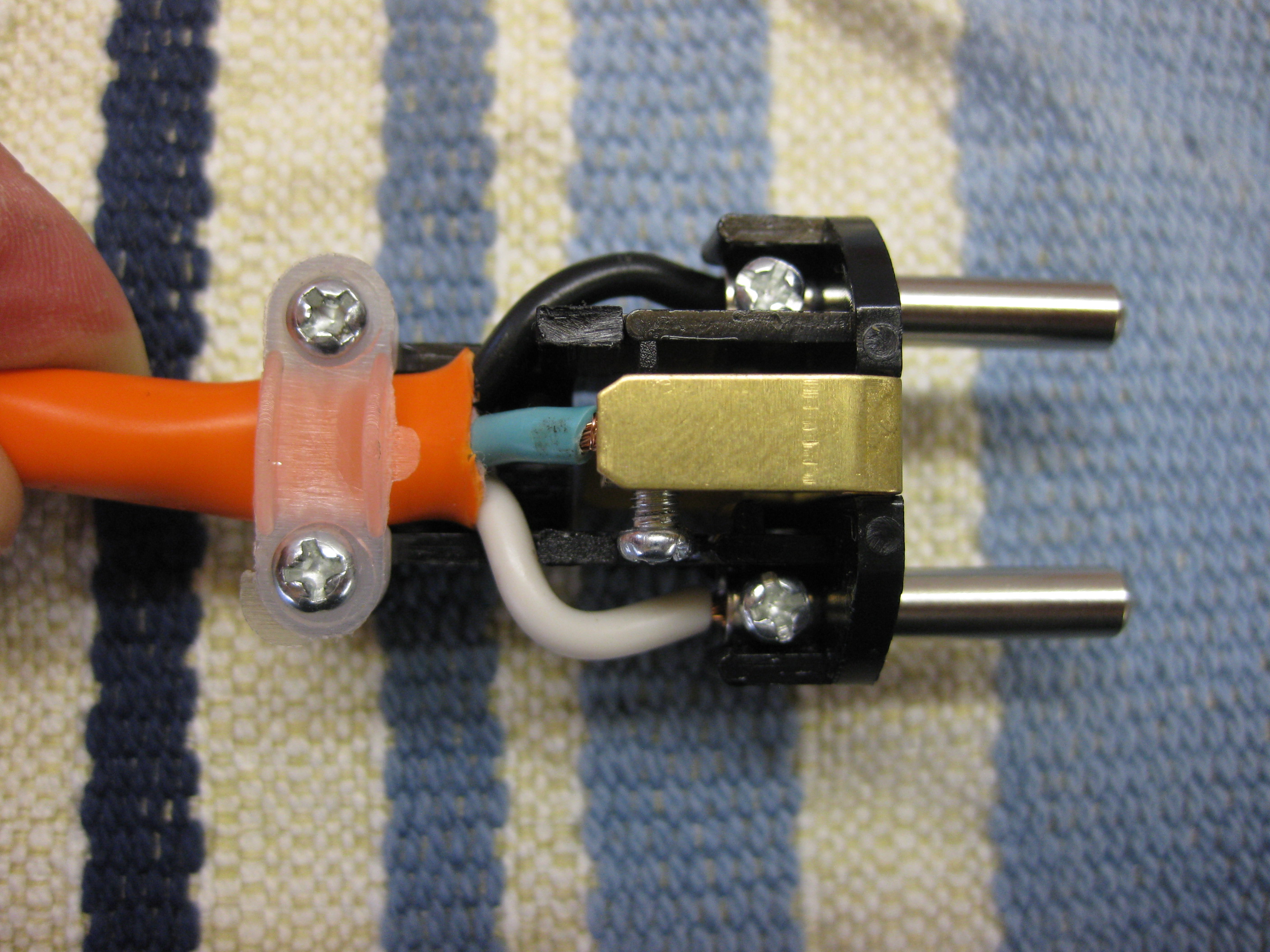

Ich hab mir ein US-Kabel (7,6m) besorgt und einen Vollgummistecker mit Schuko-Layout.
Kostenpunkt 14$ fürs Kabel und 2,75€ für den Stecker.
So siehts nun aus und passt, ist laut Verpackung flammbeständig und wassergeschützt.
Bezugsquelle gegoogelt für evtl. Nachahmer:
http://www.electriduct.com/Prime-Outdoo ... -Cord.html
Das zweite Kabel von oben (Art.Nr.: PD-BL-OEC-210551) ist genau das, welches ich mir vor Ort gekauft habe.
Gruß woita
