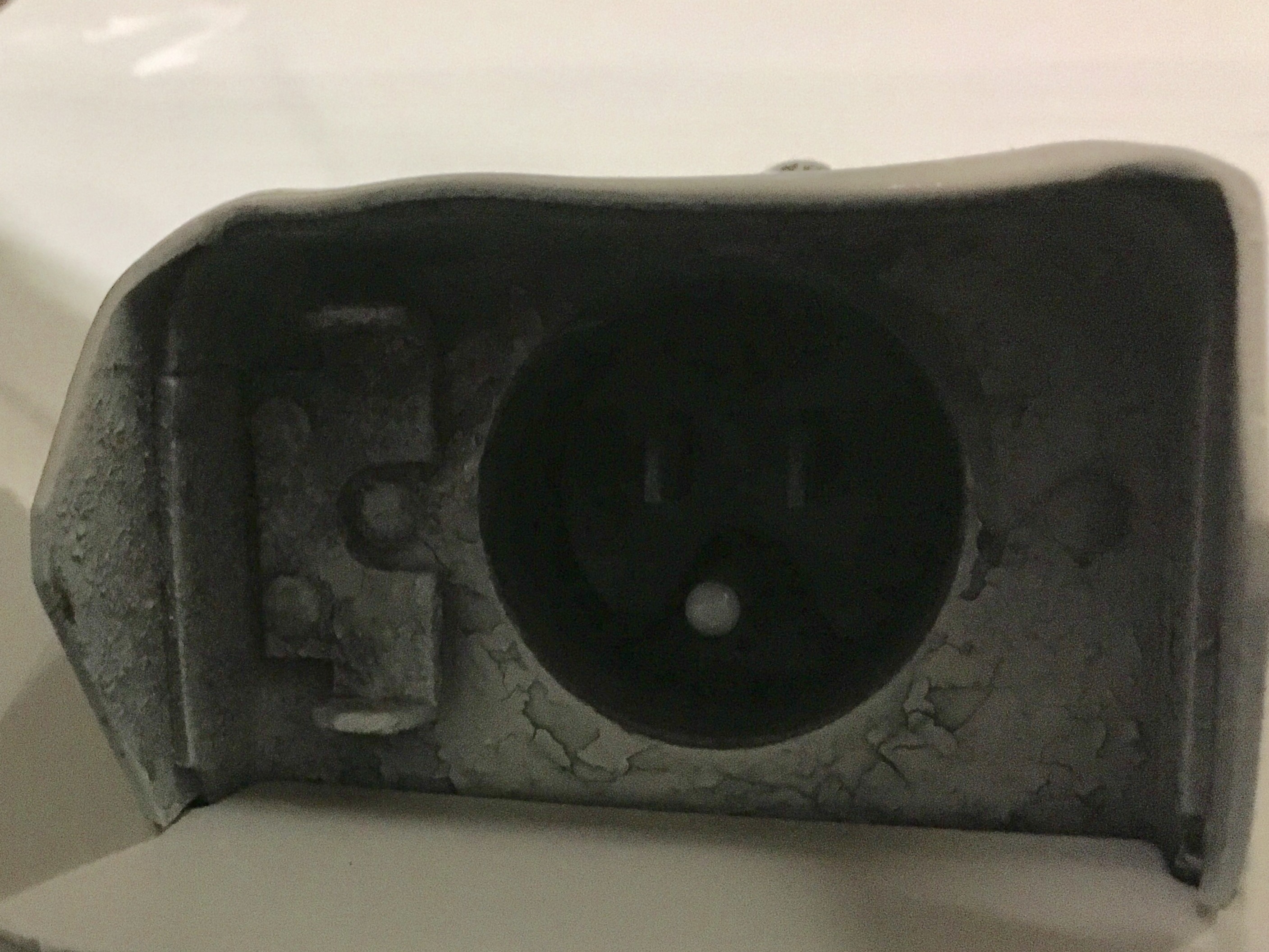

Ich häng mich mal mit meiner Frage an das Thema mit ran:
Hat jemand ein Bild von der Originalen Dichtung? Bei mir ist da zwischen der eingesetzten Steckdose und Karosserie ein Spalt….
