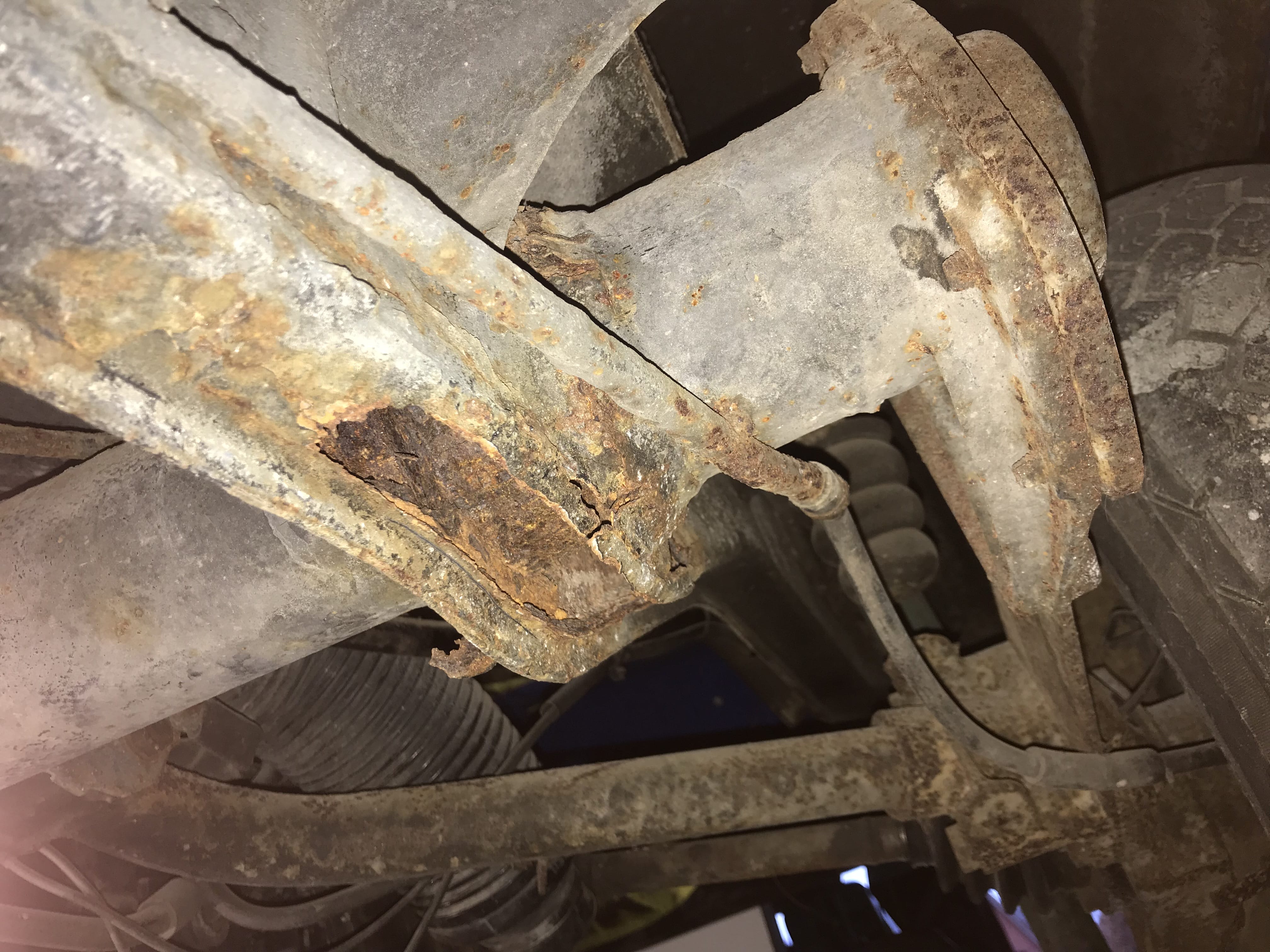

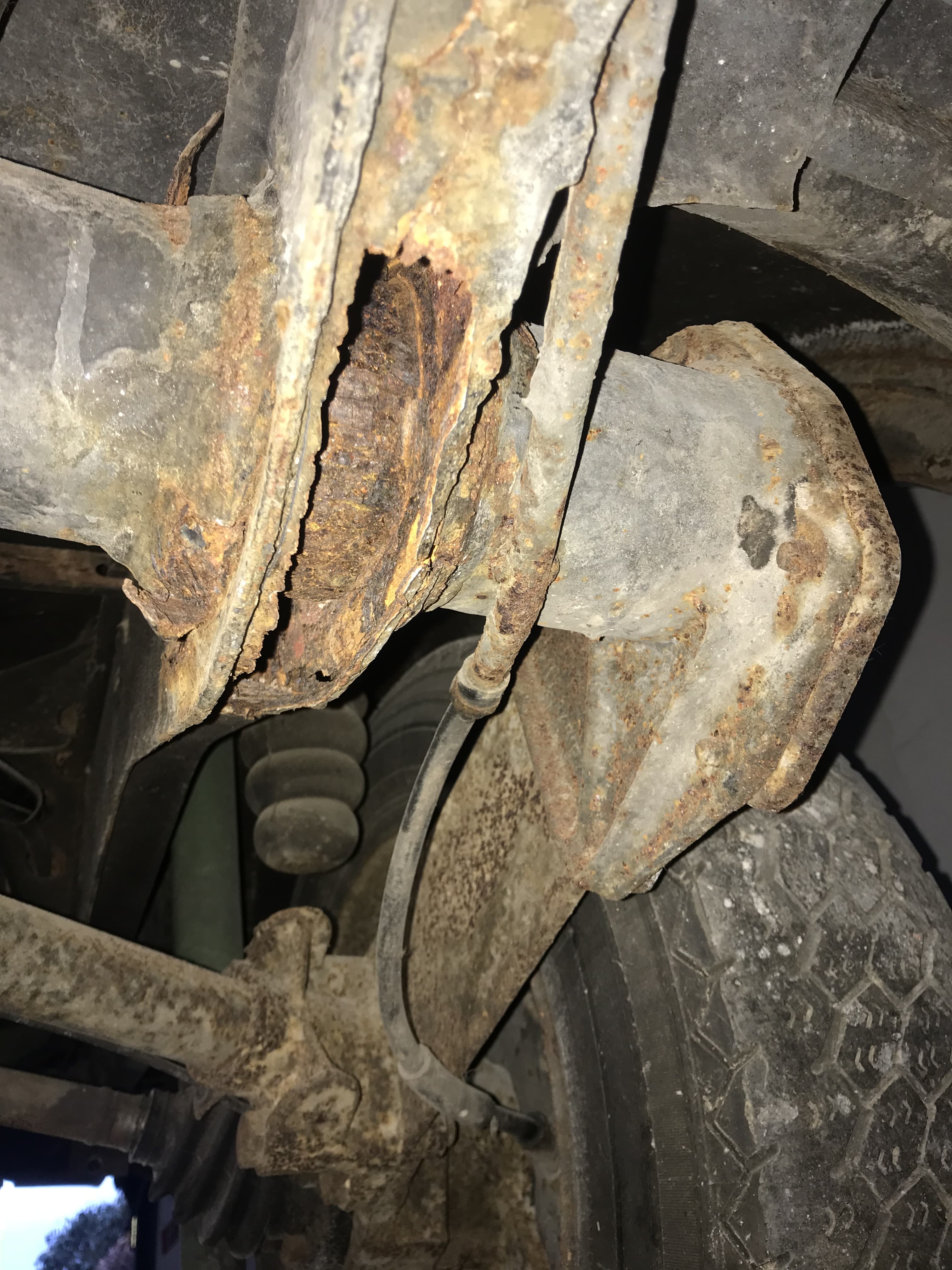

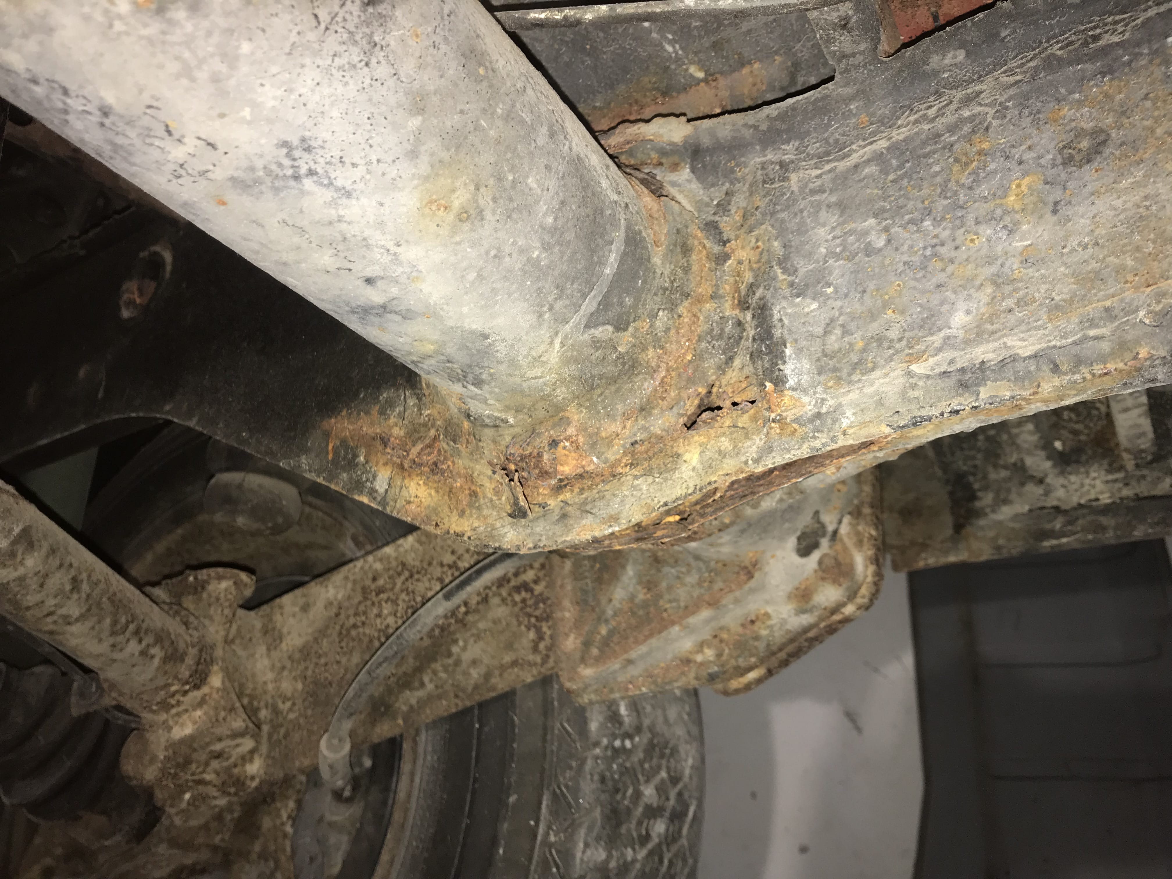

Ich möchte mich gerne um meiner schlimmsten stelle am Bus kümmern. Und zwar ist das die Achsaufnahme hinten Links, wie gehe ich da am besten vor was muss ich beachten und gibt es bleche dazu die ihr mir empfehlen könnt ?
Was für blech verarbeite ich dort hinten ? Der Bus ist meine erste Restauration. Ich bin über alle Antworten und hilfen dankbar.

sehenswerte Links, wo immer Du die auch wieder ertrüffelt hast! Allerdings nicht nachahmenswert: Hier wird fortwährend und vollumfänglich "auf Kante" geschweißt - und das Ergebnis des zweiten Links sieht zum Schluß auch noch gruselig aus. Außerdem glaube ich nicht, daß es sich bei der Materialdicke um annähernd das Originalmaß handelt. Man könnte es also auch gleich aus Pappmache herstellen, würde zumindest weniger Arbeit machen und besser bearbeitbar sein...
Ich habe diese Reparatur schon mehrfach gemacht, auch der (Teil-)Ersatz des Achsrohrs ist problemlos machbar (dazu hatte ich das ohnehin herausgerostete Achsrohr aus dem Rahmen getrennt und beidseitig auf ca. 20 cm ersetzt. Wichtig ist dabei, über entsprechende Lehren zu verfügen und sich der Kraftrichtung bewußt zu sein. Schließlich hängt hieran die gesamte Achsgeometrie (welche nach erfolgter Reparatur bei der Vermessung vor der Einstellung wieder im Toleranzbereich lag).
