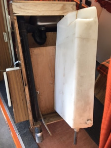

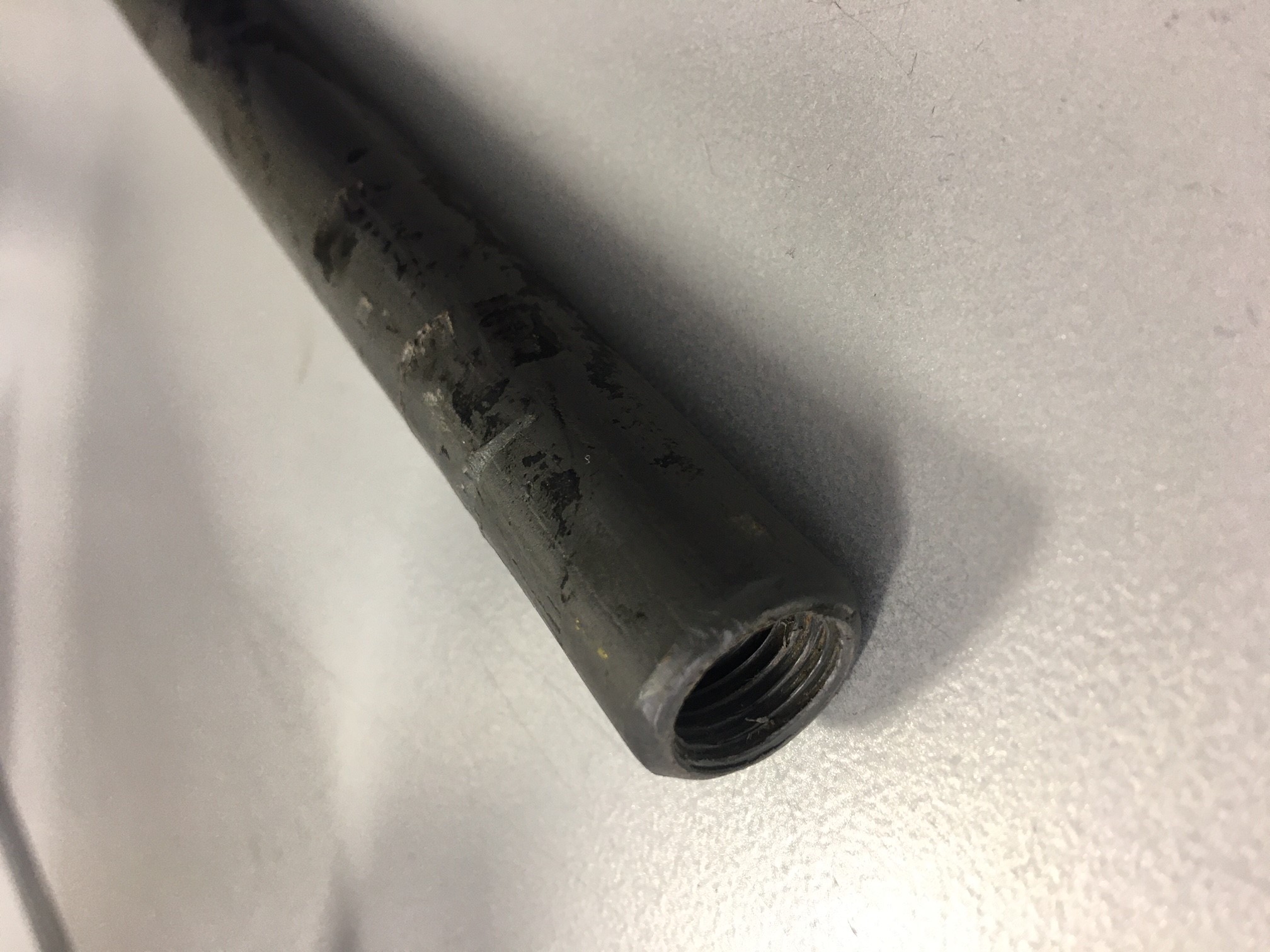

nachdem ich das Loch im Wassertank erfolgreich abdichten konnte (nochmals vielen Dank für die Hinweise), bin ich nun auf der Suche nach dem Absperrhahn für den Ablauf des Wassertanks. Im Wassertank ist unten ein Kunststoffrohr eingeschraubt, welches auf der Seite zum Wassertank hin ein Aussengewinde und auf der Seite zum Absperrhahn ein Innengewinde besitzt. Ich suche nun den Absperrhahn als Original oder falls jemand von euch eine bessere oder andere Lösung hat wäre diese auch interessant für mich.
Das Gewinde ist recht "fein" deshalb ist die Auswahlmöglichkeit der möglichen Absperrhähne sicherlich stark eingeschränkt.
Vielen Dank für Eure Unterstützung.

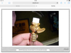

Die magischen Worte heißen:
"Kugelhahn mit Schlauchanschluss 3/8"Aussengewinde"
Habe ich im Sanitärfachhandel gekauft.
Hab das vor 1-2 Jahren mal gepostet.
Such mal den Begriff!

Hi Christoph,
bist Du sicher das 3/8 passt, bei mir ist das Gewinde im Konstoffrohr erheblich feiner, aber ich werde es mal versuchen und gehe mit dem Kunststoffrohr mal in den Baumarkt......
Danke für den Tipp.

Re: Absperrhahn für Wassertank Campmobil
viewtopic.php?t=26360
Ich würde sagen, es ist genau der gleich Messinghahn.
Leider ist das Foto von meinem neuen Hahn weg, aber morgen kann ich die Rechnung raussuchen.
Gesendet von meinem VOG-L29 mit Tapatalk
