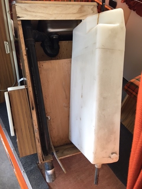

nachdem ich das Loch im Wassertank erfolgreich abdichten konnte (nochmals vielen Dank für die Hinweise), bin ich nun auf der Suche nach dem Absperrhahn für den Ablauf des Wassertanks. Im Wassertank ist unten ein Kunststoffrohr eingeschraubt, welches auf der Seite zum Wassertank hin ein Aussengewinde und auf der Seite zum Absperrhahn ein Innengewinde besitzt. Ich suche nun den Absperrhahn als Original oder falls jemand von euch eine bessere oder andere Lösung hat wäre diese auch interessant für mich.
Das Gewinde ist recht "fein" deshalb ist die Auswahlmöglichkeit der möglichen Absperrhähne sicherlich stark eingeschränkt.
Vielen Dank für Eure Unterstützung.
Wassertank mit unterem Ablauf (Kunststoffrohr)
Kunststoffrohr mit Innengewinde für den Absperrhahn
Original Absperrhahn (Quelle:www.ratwell.com)

Hallo Markus,
... wäre das eine Idee):
viewtopic.php?p=281237#p281237
Ich hatte das einmal mit einem Entleerungsventil aus dem Baumarkt repariert.
viewtopic.php?p=199249#p199249
Beim nächsten Problem mit dem Ablauf werde ich aber die "Gardena-Lösung" nehmen.
... nur Kunststoff, da kann nichts festkorrodieren. :D

Die magischen Worte heißen:
"Kugelhahn mit Schlauchanschluss 3/8"Aussengewinde"
Habe ich im Sanitärfachhandel gekauft.
Hab das vor 1-2 Jahren mal gepostet.
Such mal den Begriff!

bist Du sicher das 3/8 passt, bei mir ist das Gewinde im Konstoffrohr erheblich feiner, aber ich werde es mal versuchen und gehe mit dem Kunststoffrohr mal in den Baumarkt......

Ich würde sagen, es ist genau der gleich Messinghahn.
Leider ist das Foto von meinem neuen Hahn weg, aber morgen kann ich die Rechnung raussuchen.
