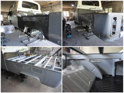

So, linke Seite ist +/- fertig gedengelt.
Nun geht es über den Motorraum zur rechten Seite.
Endlich sieht man die ganze Arbeit...

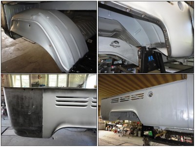

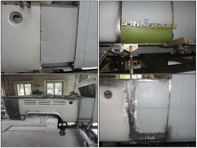

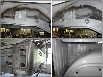

Rechte Seite ist auch +/- fertig geblecht.
Nun muss ich noch das rechte Motorabschlussblech sowie das Heckabschlussblech einschweissen und dann geht es "schon" an das Bodenblech, welches ich dann auch noch an 2-3 Stellen tunen muss.
Hier mal ein paar Bilder der Arbeiten rechts: More to come...
