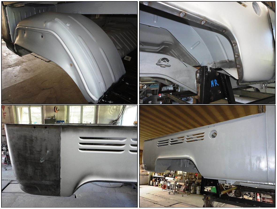

Rechte Seite ist auch +/- fertig geblecht.
Nun muss ich noch das rechte Motorabschlussblech sowie das Heckabschlussblech einschweissen und dann geht es "schon" an das Bodenblech, welches ich dann auch noch an 2-3 Stellen tunen muss.
Hier mal ein paar Bilder der Arbeiten rechts: More to come...

T2Bulli
- Beiträge: 1008
Re: Mein erstes Mal: Restauration einer T2b Doka
Ich bin begeistert diesen großen Fortschritt zu sehen!
Das Bodenblech rechts muss einfach gesagt spiegelbildlich dem linken entsprechen.
Gutes Gelingen, Basti
powderjunkie
- Beiträge: 240
- Registriert: 17.05.2010 09:11
Danke für den Hinweis Basti. Habe ich gar noch nie so überlegt...!
Will noch die beiden grossen Löcher vorne zu schweissen und so wie ich das momentan beurteilen kann muss auch die Öffnung für den Tankauslass angepasst werden.
Aber zuerst ist nun der Motorraum dran...
Wie ist der Stand bei dir Basti?
Grüsse
Christian
