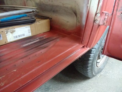

Habe den rechten Teil des Bodenbleches eingepasst und da ist mir aufgefallen, dass das Bodenbleches für Busse (Schiebetüre) gemacht ist.
Da der Abschluss bei der Doka anders ist, frage ich mich nun wie das genau dort gelöst ist, da ich da ein Blech anschweissen muss um den Übergang passend zu machen.
Ansonsten passen die beiden Bodenbleche recht gut.
Könnte hier ein Doka Besitzer ein Foto einstellen mit dem gefragten Bereich?
Vielen Dank für die Hilfe.
Grüsse
Christian

Hallo ,
Bei mir ist da nur ein glattes Blech drauf...Der Boden ist noch original...ich hätte ihn damals nur dick versiegelt....
Ich hoffe damit kannst Du was anfangen...
Tschau Marc

Danke Marc, das hilft mir sehr. :bier:
Kompliment für deine Doka...!

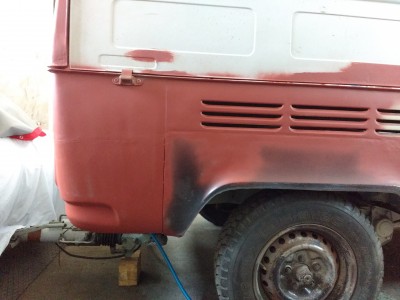

Bei mir sieht es aktuell so aus:
Noch viel zu tun, zumal sich die Karosseriebauer wirklich nicht mit Ruhm geglänzt haben. Scheinen es nicht nötig zu haben...
Beste Grüße, Basti

bin Mitte September wieder mal in Greifswald, dann guck ich mir die Doka mal gaaaaaaaanz genau an. 8)
Das was ich sehe, wirkt doch ganz gut, bis auf die Tatsache, dass die Blech-Jungs nicht in der Lage waren, die rechte Ecke komplett zu erneuern. Oder gabs da nur ein Repblech?
Daniel

Warum ist denn bei der Doka die Ecke unten abgesetzt oder ist das beim t2a immer so?
Gruß jochen

da die Stoßstange die gleiche ist wie beim Kasten / Bus uund der ja bekanntlich runder ist, braucht man die Sicke um Platz zu haben
