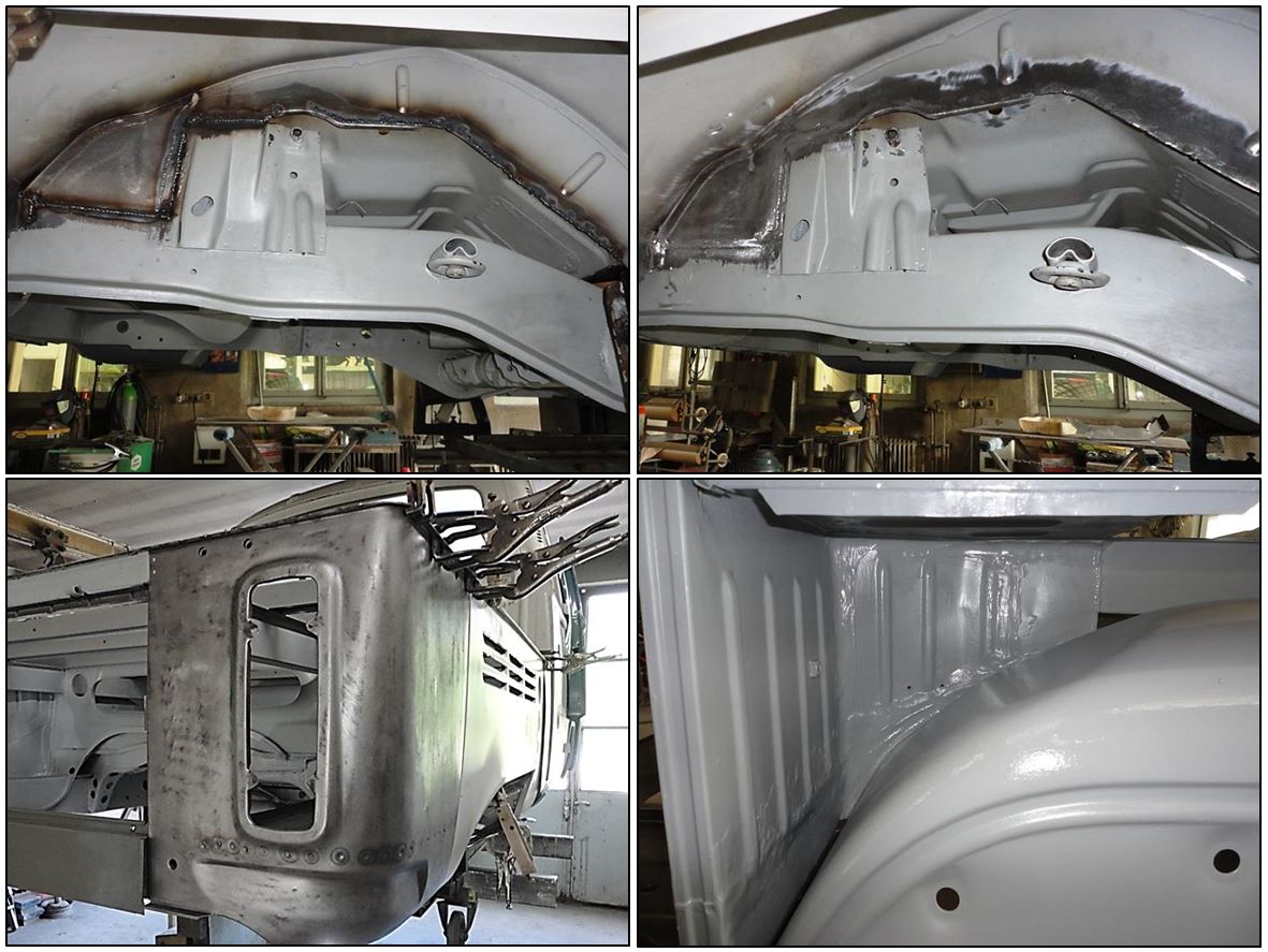

Rechte Seite ist auch +/- fertig geblecht.
Nun muss ich noch das rechte Motorabschlussblech sowie das Heckabschlussblech einschweissen und dann geht es "schon" an das Bodenblech, welches ich dann auch noch an 2-3 Stellen tunen muss.

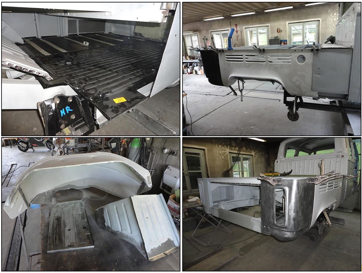

Hier mal ein paar Bilder der Arbeiten rechts:

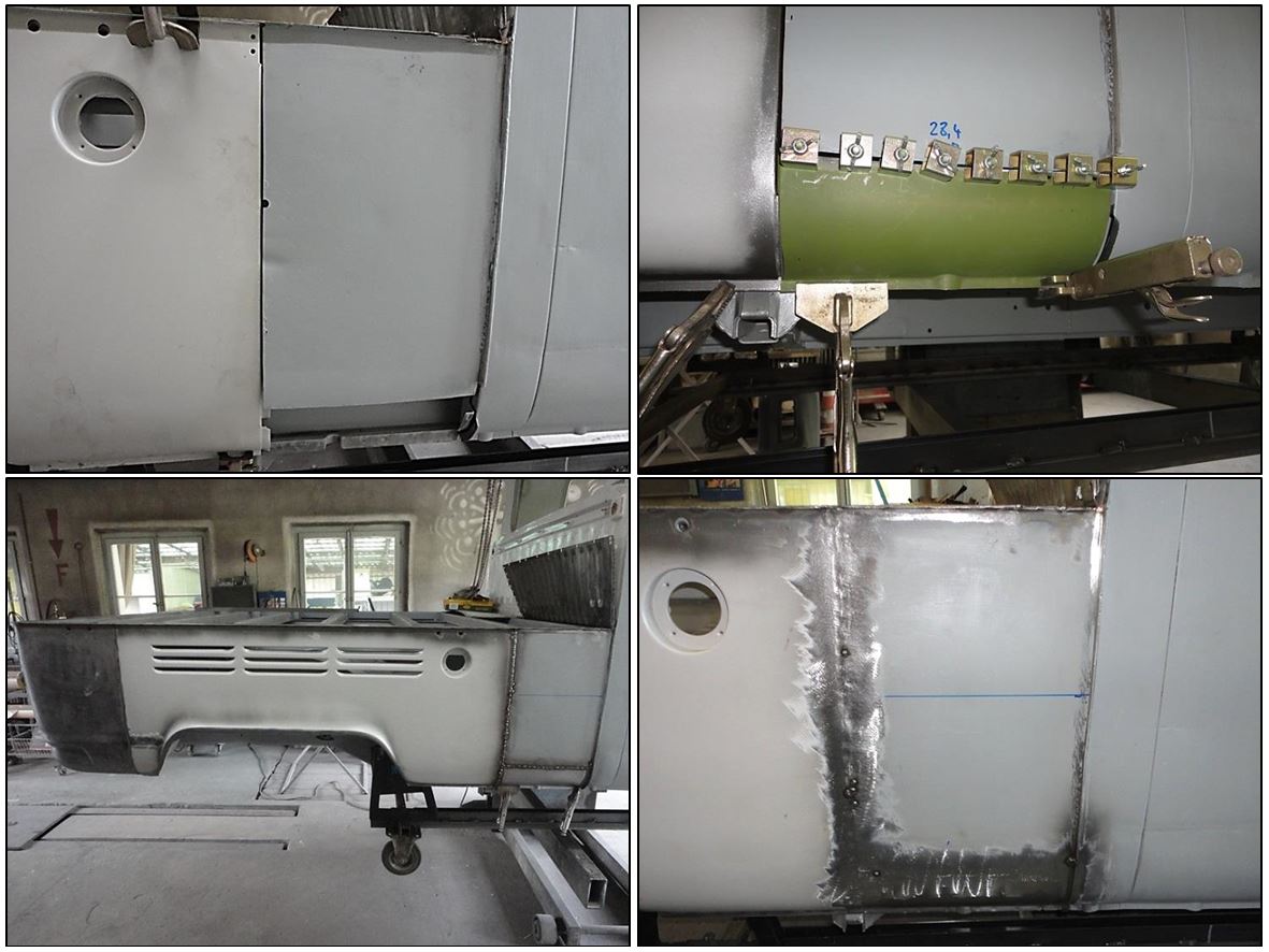

Bei mir sieht es aktuell so aus:
Noch viel zu tun, zumal sich die Karosseriebauer wirklich nicht mit Ruhm geglänzt haben. Scheinen es nicht nötig zu haben...
