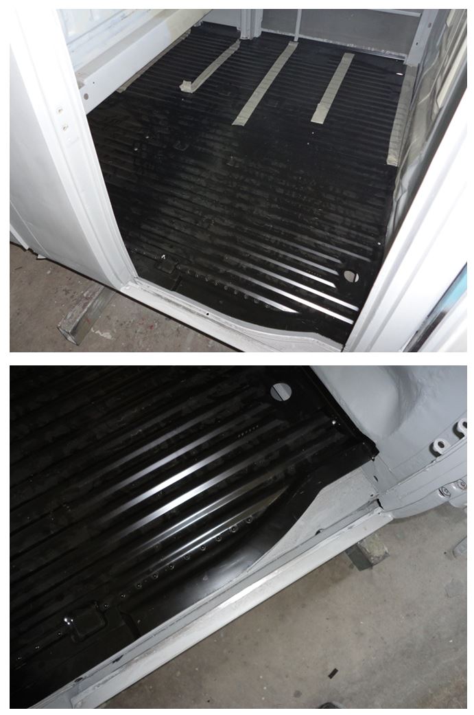

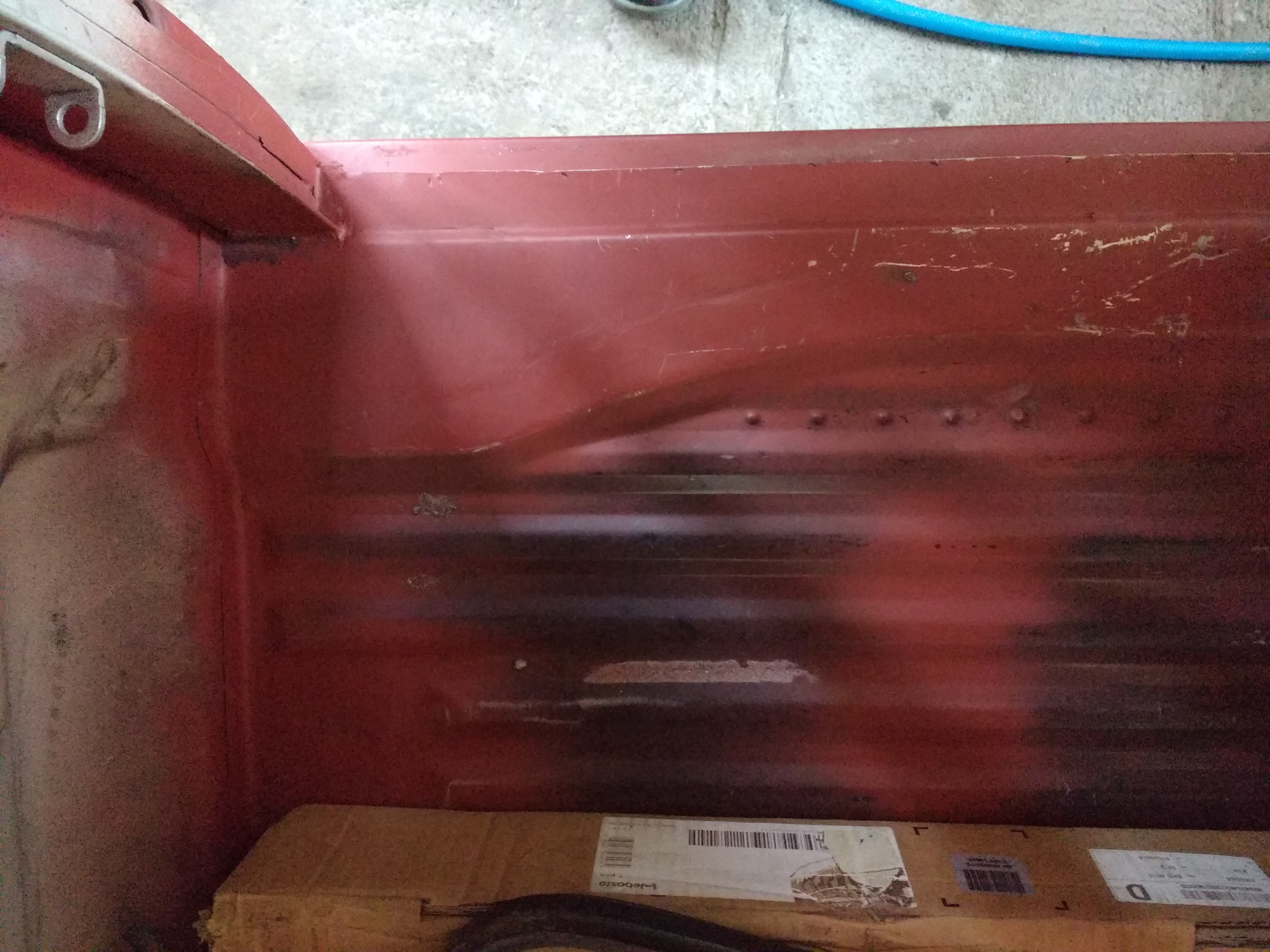

Habe den rechten Teil des Bodenbleches eingepasst und da ist mir aufgefallen, dass das Bodenbleches für Busse (Schiebetüre) gemacht ist.
Da der Abschluss bei der Doka anders ist, frage ich mich nun wie das genau dort gelöst ist, da ich da ein Blech anschweissen muss um den Übergang passend zu machen.
Ansonsten passen die beiden Bodenbleche recht gut.
Könnte hier ein Doka Besitzer ein Foto einstellen mit dem gefragten Bereich?
Vielen Dank für die Hilfe.
Grüsse
Christian

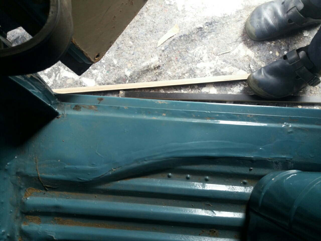

Hallo ,
Bei mir ist da nur ein glattes Blech drauf...Der Boden ist noch original...ich hätte ihn damals nur dick versiegelt....
Ich hoffe damit kannst Du was anfangen...
Tschau Marc
Tschau Marc

Danke Marc, das hilft mir sehr.
Kompliment für deine Doka...!

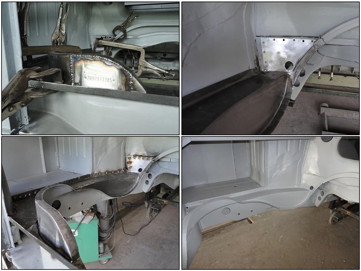

Rechte Seite ist auch +/- fertig geblecht.
Nun muss ich noch das rechte Motorabschlussblech sowie das Heckabschlussblech einschweissen und dann geht es "schon" an das Bodenblech, welches ich dann auch noch an 2-3 Stellen tunen muss.
Hier mal ein paar Bilder der Arbeiten rechts: More to come...
Hangloose
Christian

Re: Mein erstes Mal: Restauration einer T2b Doka
Ich bin begeistert diesen großen Fortschritt zu sehen!
Das Bodenblech rechts muss einfach gesagt spiegelbildlich dem linken entsprechen.
Gutes Gelingen, Basti

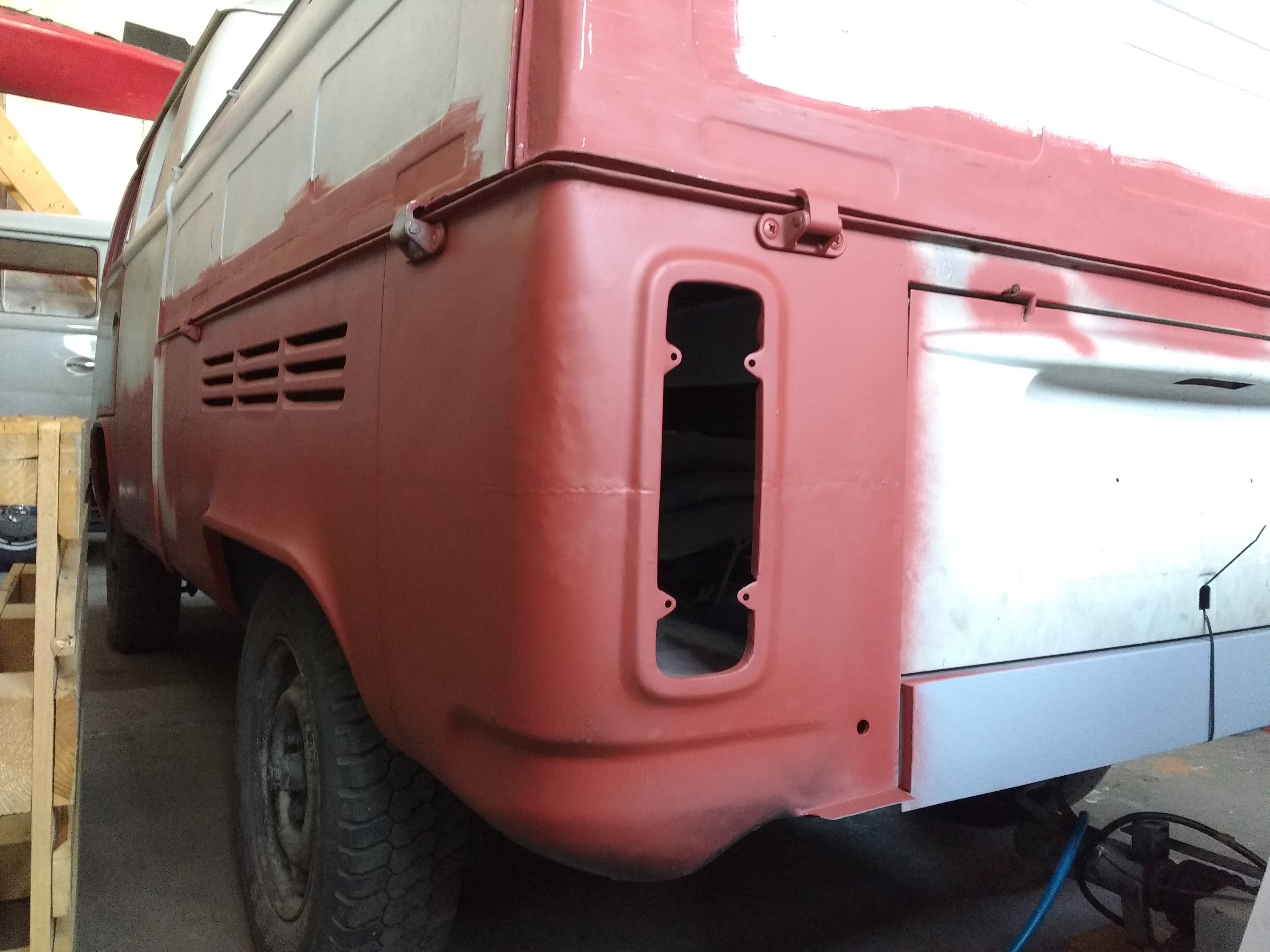

Bei mir sieht es aktuell so aus: Noch viel zu tun, zumal sich die Karosseriebauer wirklich nicht mit Ruhm geglänzt haben. Scheinen es nicht nötig zu haben...
Beste Grüße, Basti
Hey Basti,
bin Mitte September wieder mal in Greifswald, dann guck ich mir die Doka mal gaaaaaaaanz genau an.
Das was ich sehe, wirkt doch ganz gut, bis auf die Tatsache, dass die Blech-Jungs nicht in der Lage waren, die rechte Ecke komplett zu erneuern. Oder gabs da nur ein Repblech?
Daniel
Daniel

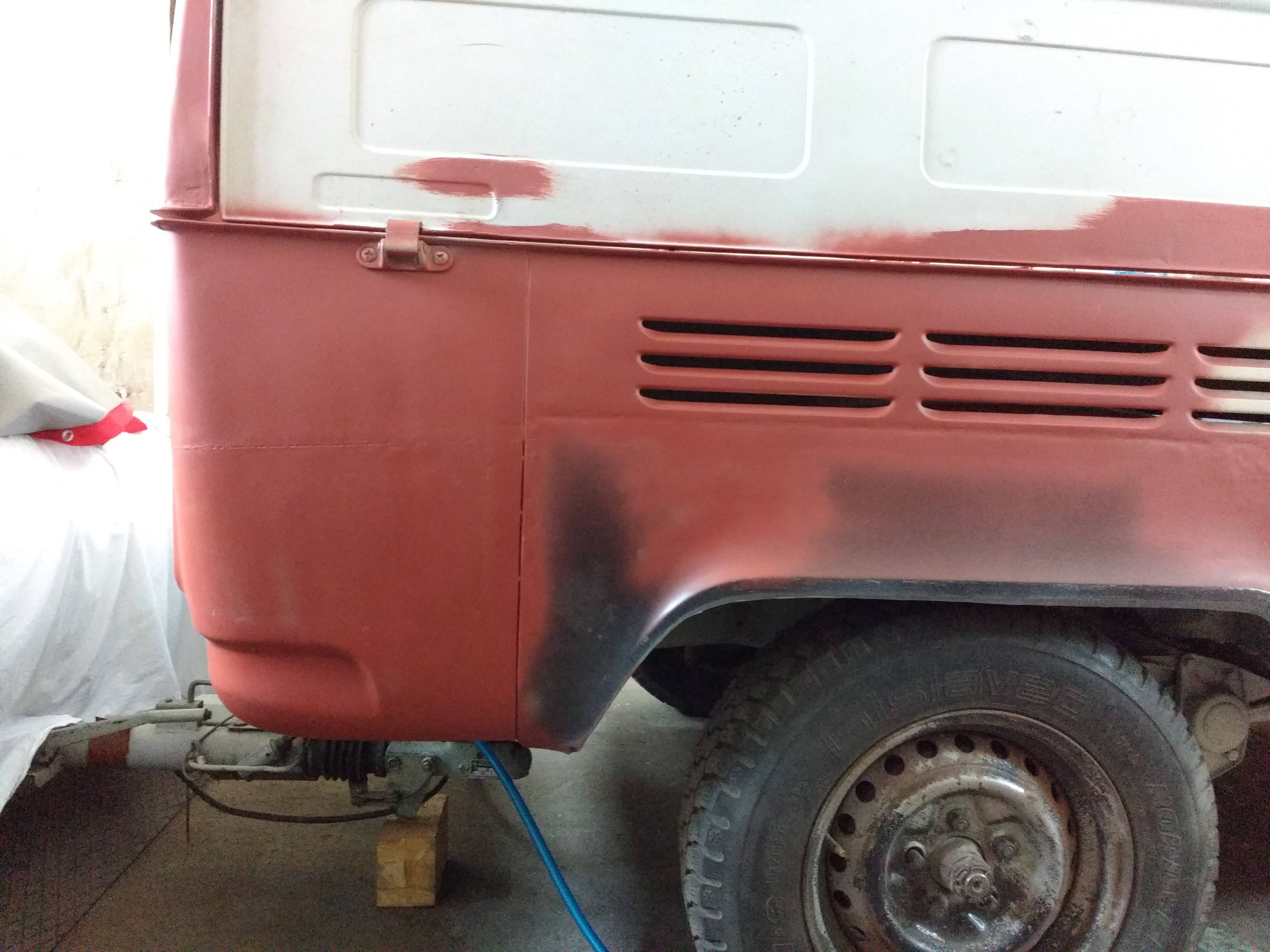

Warum ist denn bei der Doka die Ecke unten abgesetzt oder ist das beim t2a immer so?
Gruß jochen
Gruß jochen
da die Stoßstange die gleiche ist wie beim Kasten / Bus uund der ja bekanntlich runder ist, braucht man die Sicke um Platz zu haben
