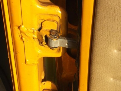

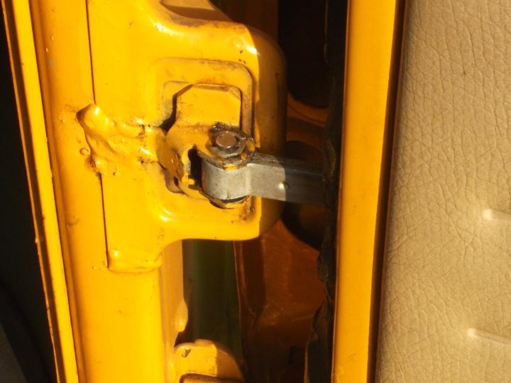

Moin zusammen,
… hab nun meine Türfangbänder (VW Nomenklatur Türfeststeller) mit neuen (Bronze-) Buchsen versehen, weil mir beim Öffnen der Fahrerkabinentüren das laute Klacken doch inzwischen sehr auf den Docht ging.
Da die Bolzen für die Türfeststeller auch ausgelatscht waren, hab ich sie durch handgefertigte ersetzt. Ein maßhaltiger 6mm Silber-Stahl, versehen mit den 2 Nuten für die benötigte Wellensicherung, erwies sich als ergänzend geräuschmindernd.

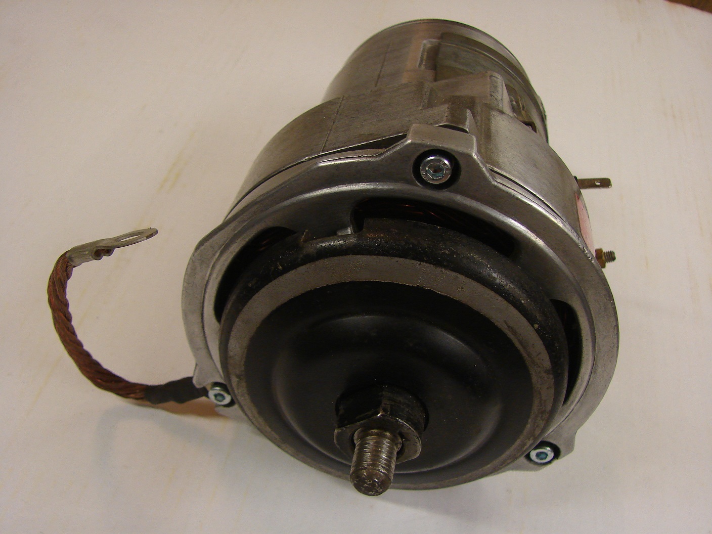

da mein Goldener Oktober schon Mitte September beginnt, hab' ich mich jetzt endlich dazu durchgerungen, mich um meinen Generator zu kümmern. Als wir letztes Mal unterwegs waren, hatte ich mit ihm ziemliche Meinungsverschiedenheiten bezüglich der zu liefernden Spannung. Da er das partout nicht einsehen wollte, hatte ich ihn schon vorgewarnt: you are fired. Jetzt habe ich mir einen neuen zusammengebaut, neue Lager, neue Schleifringe, neue Kohlen und neuerdings auch ein richtiges Masseband, damit mir keine Spannung mehr auf der Strecke bleibt. Und ich habe ihn auf der Werkbank sogar testen können. Die Spannung stimmt und er liefert auch ein paar Ampere (für mehr hat meine Handbohrmaschine nicht gereicht).
Besser als neu. Jetzt brauch' ich nur noch einen richtigen Härtetest, um einen Haken an die Sache zu machen.

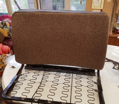

Nicht gestern aber heute:
Ich mach mir neue Bezüge ^^
