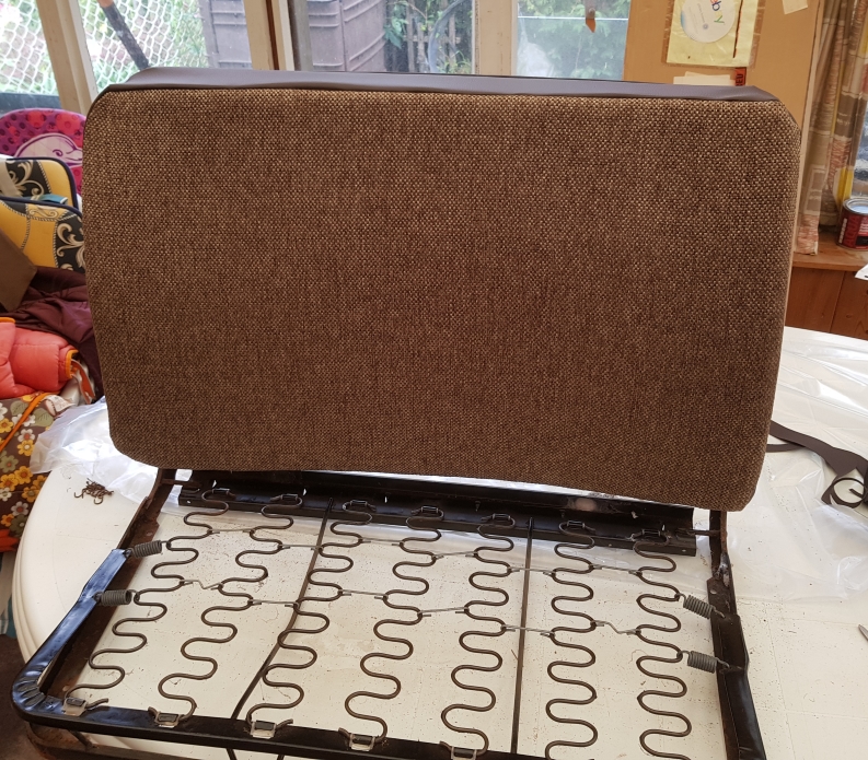

Nicht gestern aber heute:
Ich mach mir neue Bezüge ^^
