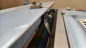

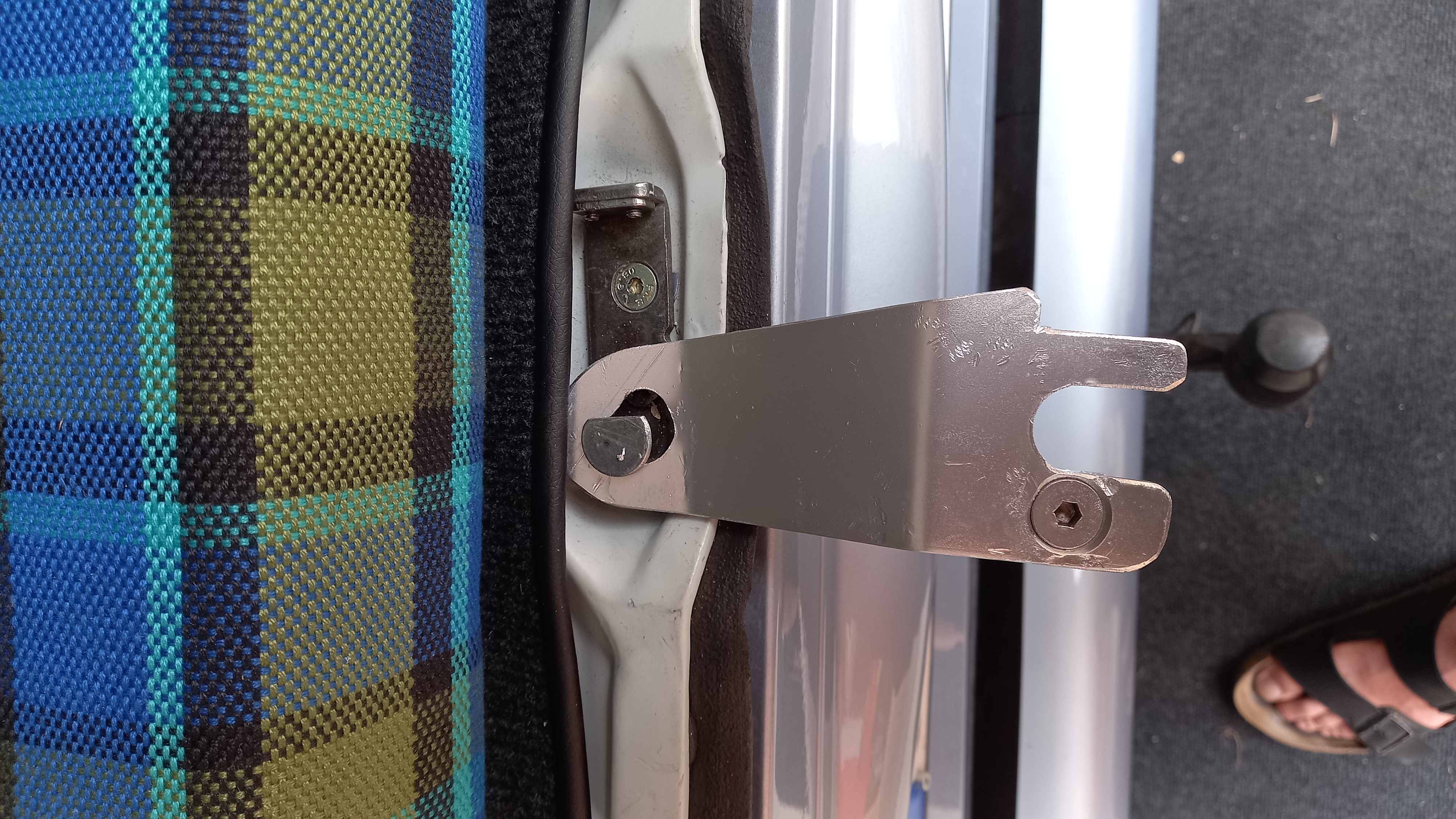

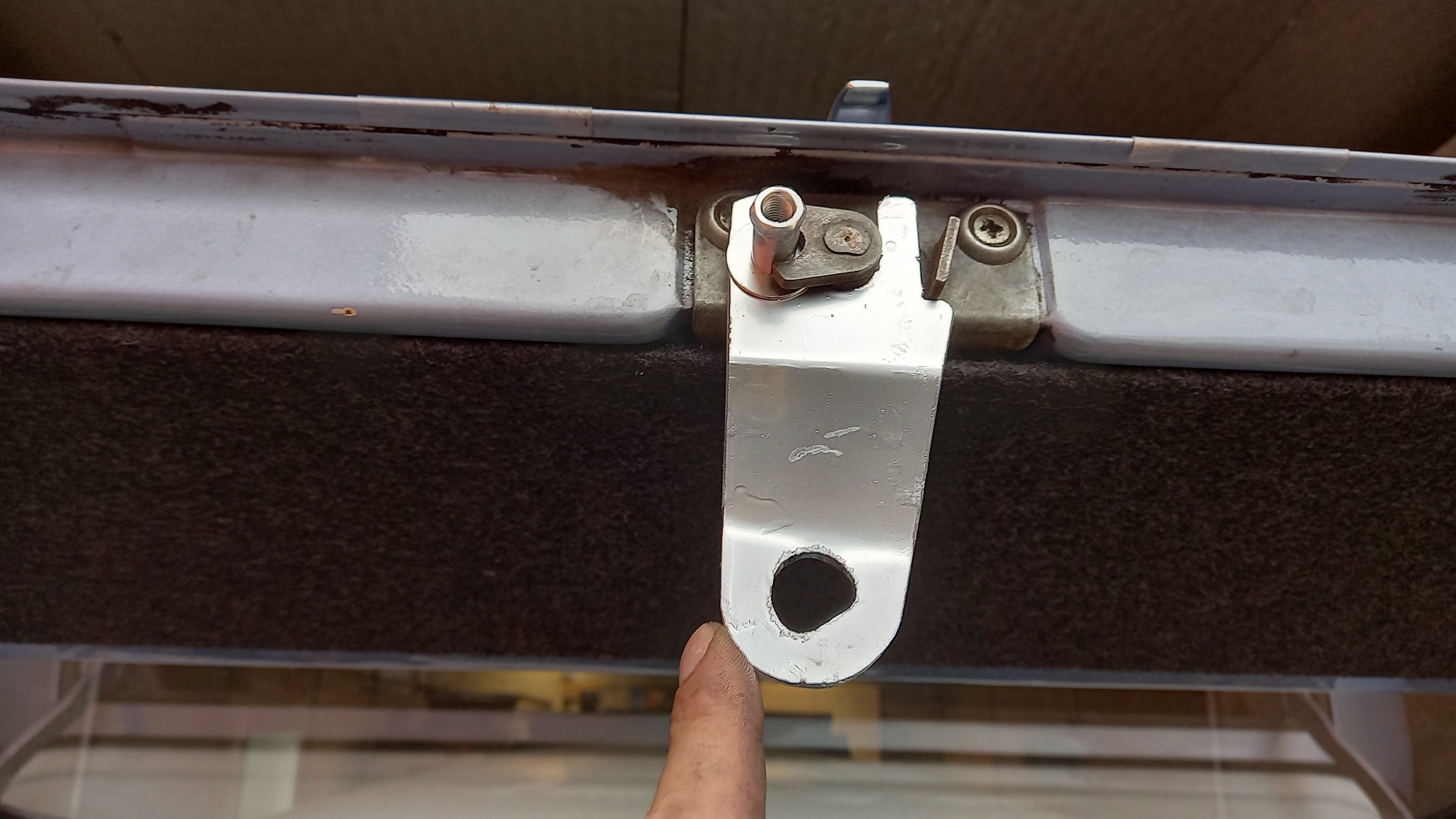

Eben noch schnell als Tagesabschluss einen Aufsteller für die Heckklappe gebastelt.
Beim Treffen mit Norbert letzte Woche habe ich gelernt, dass das Heckklappenschloss meines Baujahres anders ist als die späteren, der Riegel schwenkt in die andere Richtung. Damit funktionieren die gängigen mit bekannten Aufsteller hier nicht, das ganze muss deutlich breiter sein und natürlich anders designed.
Schnell aus einer Platte Alu (nächstes Mal nehme ich Stahl, hatte ich aber gerade nichts passendes zur Hand) das Teil geformt, das Gegenstück für den Riegel ist eine rundgefeilte M8 Langmutter. Fertig😁
Wenn jemand das Design braucht kann ich ne Zeichnung von machen.

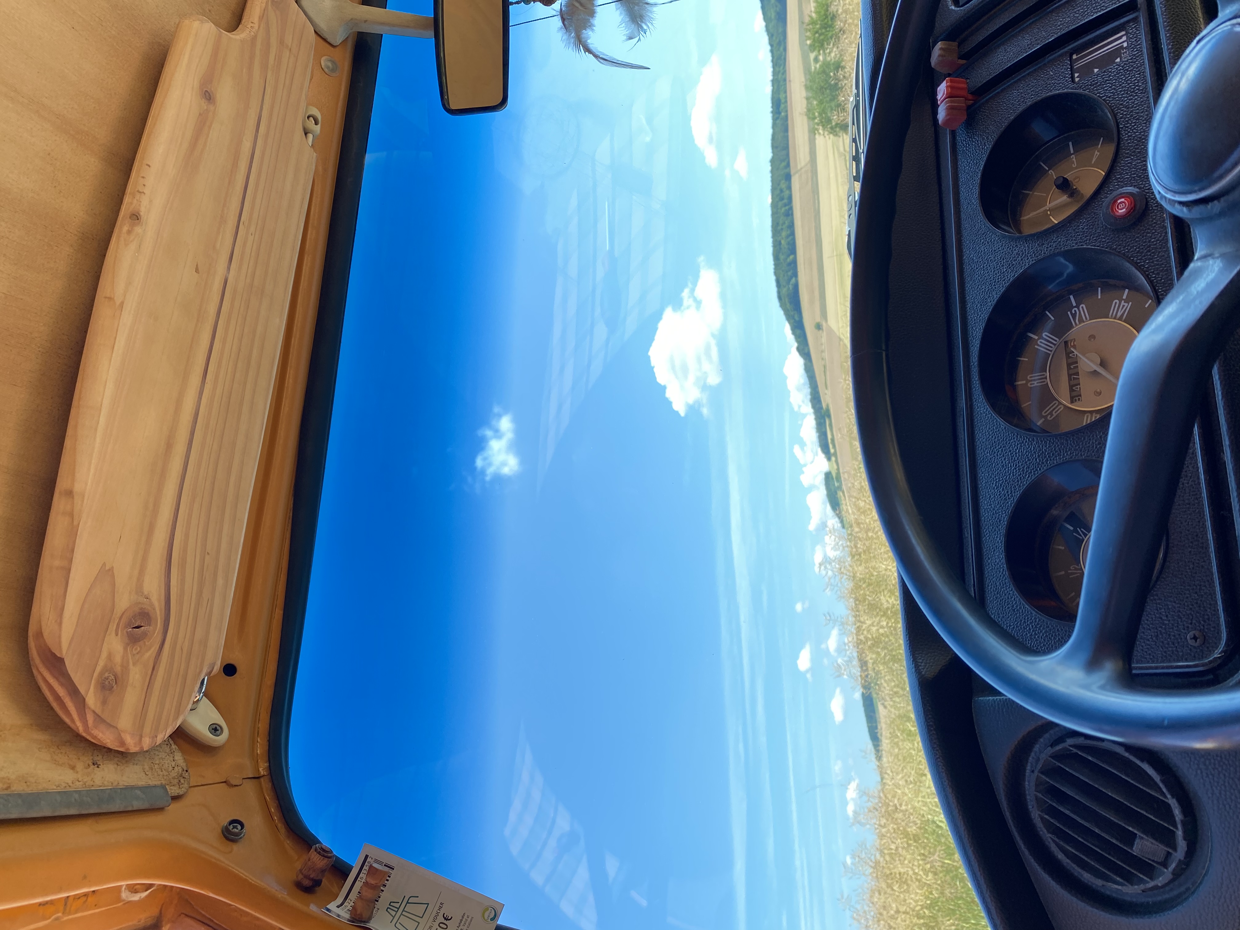

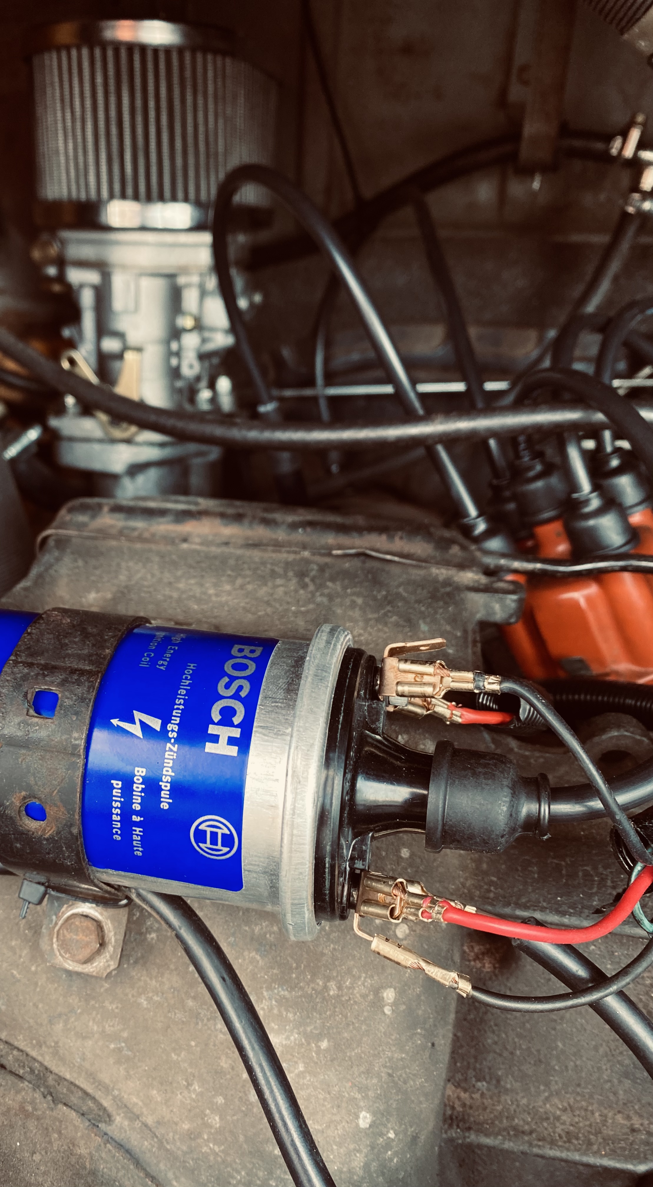

Heute einige Teile der Zündanlage gewechselt

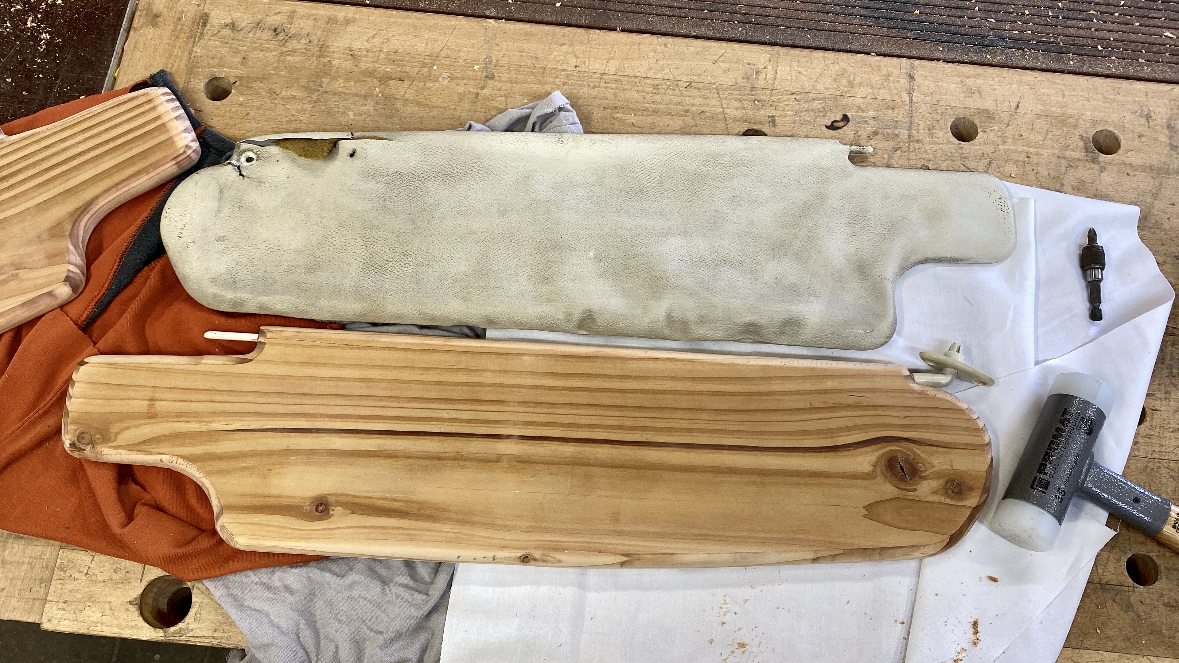

und die nicht mehr schönen Sonnenblenden umgebaut 😬
