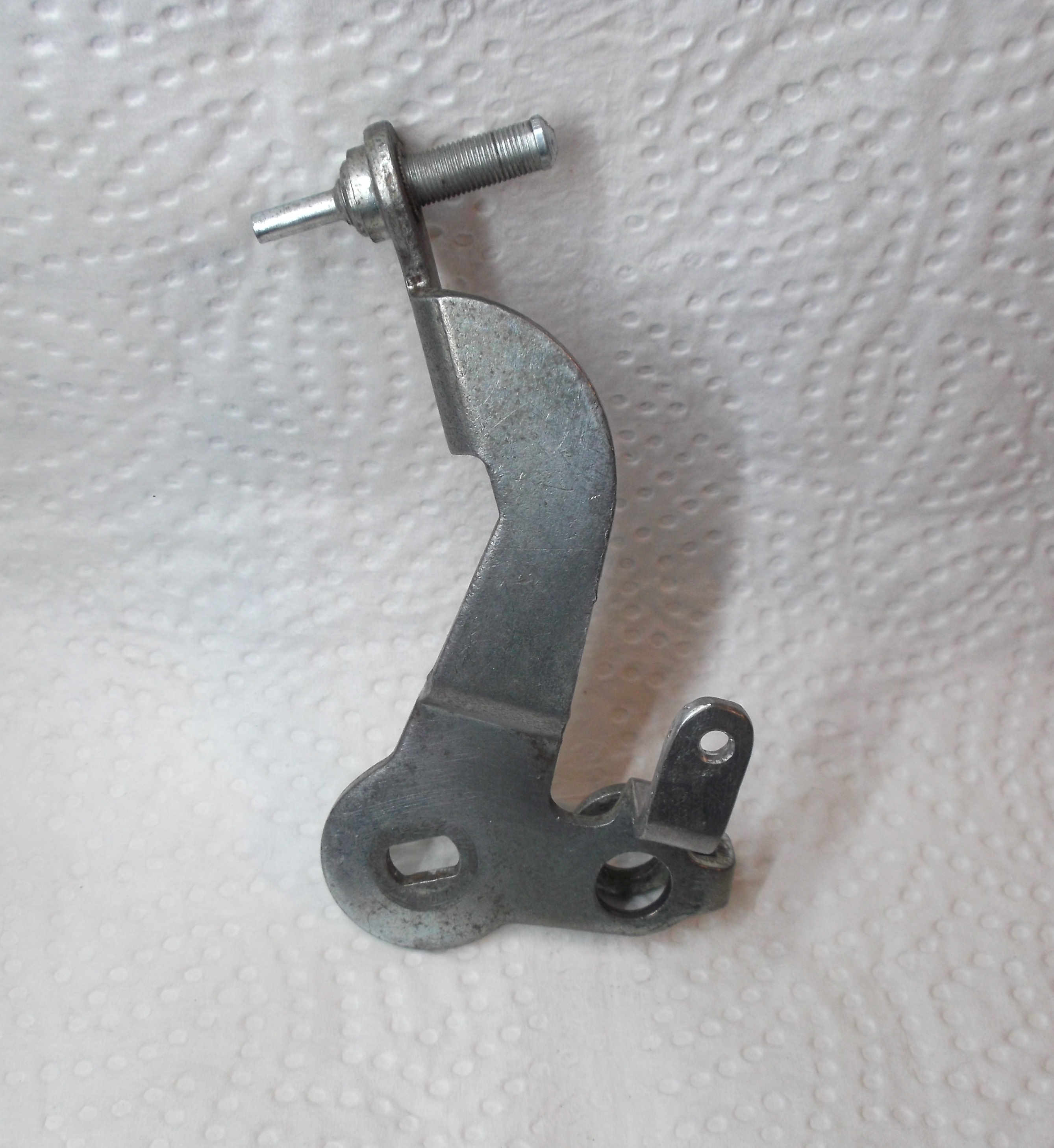

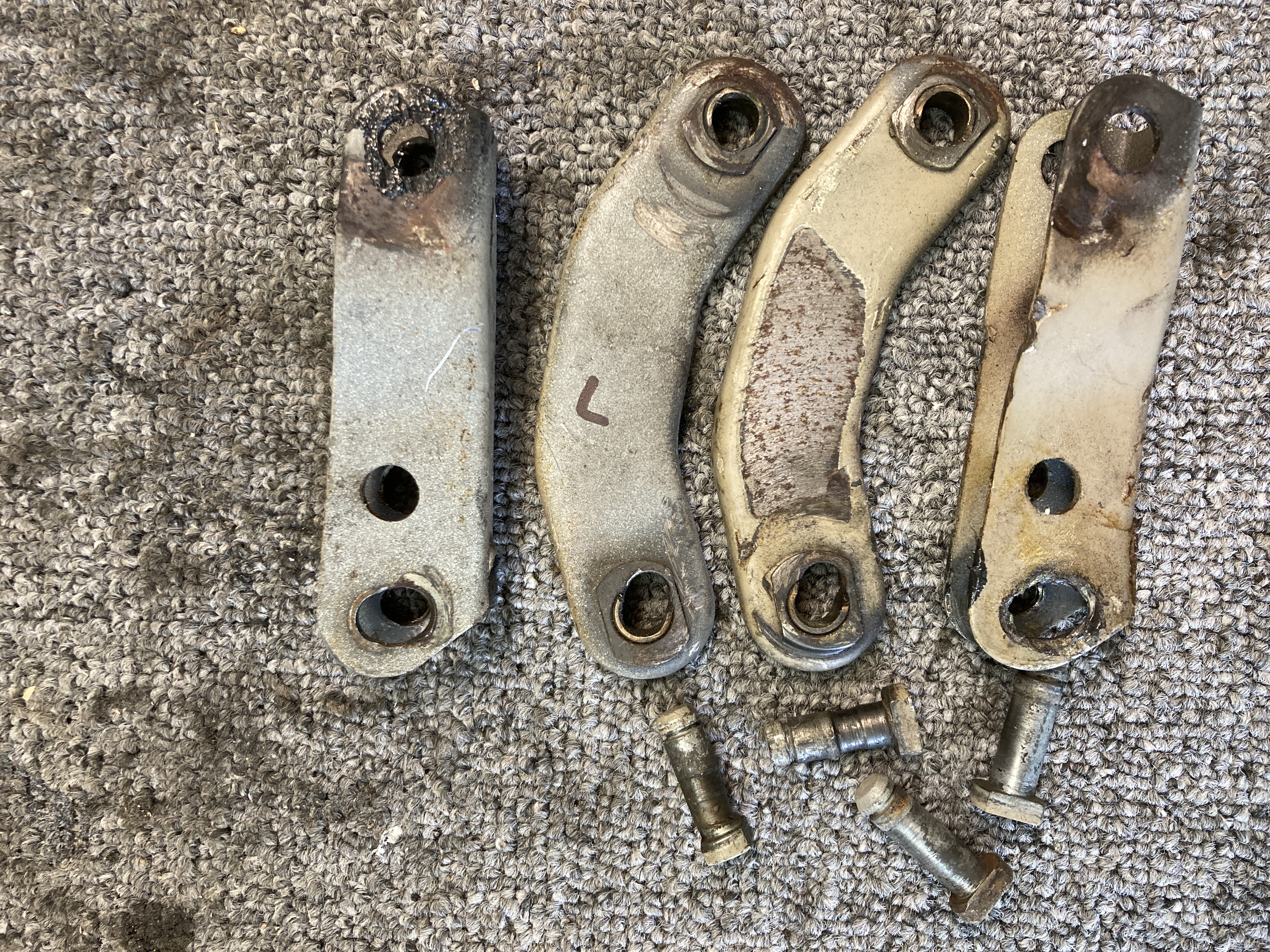

... nicht bei meinem Bus, sondern am Bus eines Kollegen:
So etwas habe ich auch noch nicht zu Gesicht bekommen.
Da hatte sich die Zugfeder vom Drosselhebel am Vergaser schon mächtig eingearbeitet gehabt
Es verblieben nur etwa 0,25 mm von der üblichen Wandstärke von 3 mm, somit also kurz vor "Durchbruch".
Reparaturgeschweißt, geschliffen, gebohrt und verzinnt sah das schon reichlich besser aus
... und ja, alle beweglichen Teile am Vergaser benötigen von Zeit zu Zeit zumindest einen Tropfen Öl bzw. auch etwas Sprühfett,
... das gilt auch für die Bohrungen der Zugfeder.
