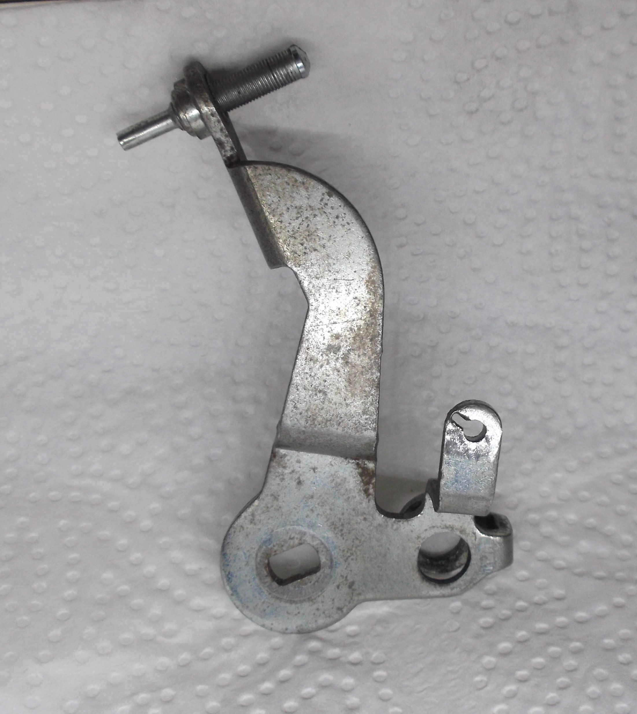

es fängt wie immer ganz klein an. Ich wollte auf einem Campingplatz nur kurz die Länge des Gaszugs am Vergaser richtig einstellen, weil meine Leerlaufdrehzahl unmotiviert hin und her wanderte. Fünf Minuten, dachte ich.
Doch denkste. Schnell war klar, dass der Gaszug nicht das Problem war, sondern die Umlenkung unterm Gaspedal. Alle drei Lagerstellen waren heftigst ausgeleiert.
Zu Hause habe ich so einen Umlenkhebel noch liegen, aber hier im Busch? Notgedrungen musste ich aus einem Blechstück ein neues Teil machen. Auch die Achse musste dicker werden, da die Bohrung im Lagerbock verschlissen war. Mit Bohrmaschine und Dremel wurde aus einer 8 mm Schraube eine 7 mm Achse mit 6 mm Gewinde.
Und aus fünf Minuten fünf Stunden. Doch jetzt merke ich erst, wie sehr ich mich an das ausgeleierte Gaspedal gewöhnt hatte.
