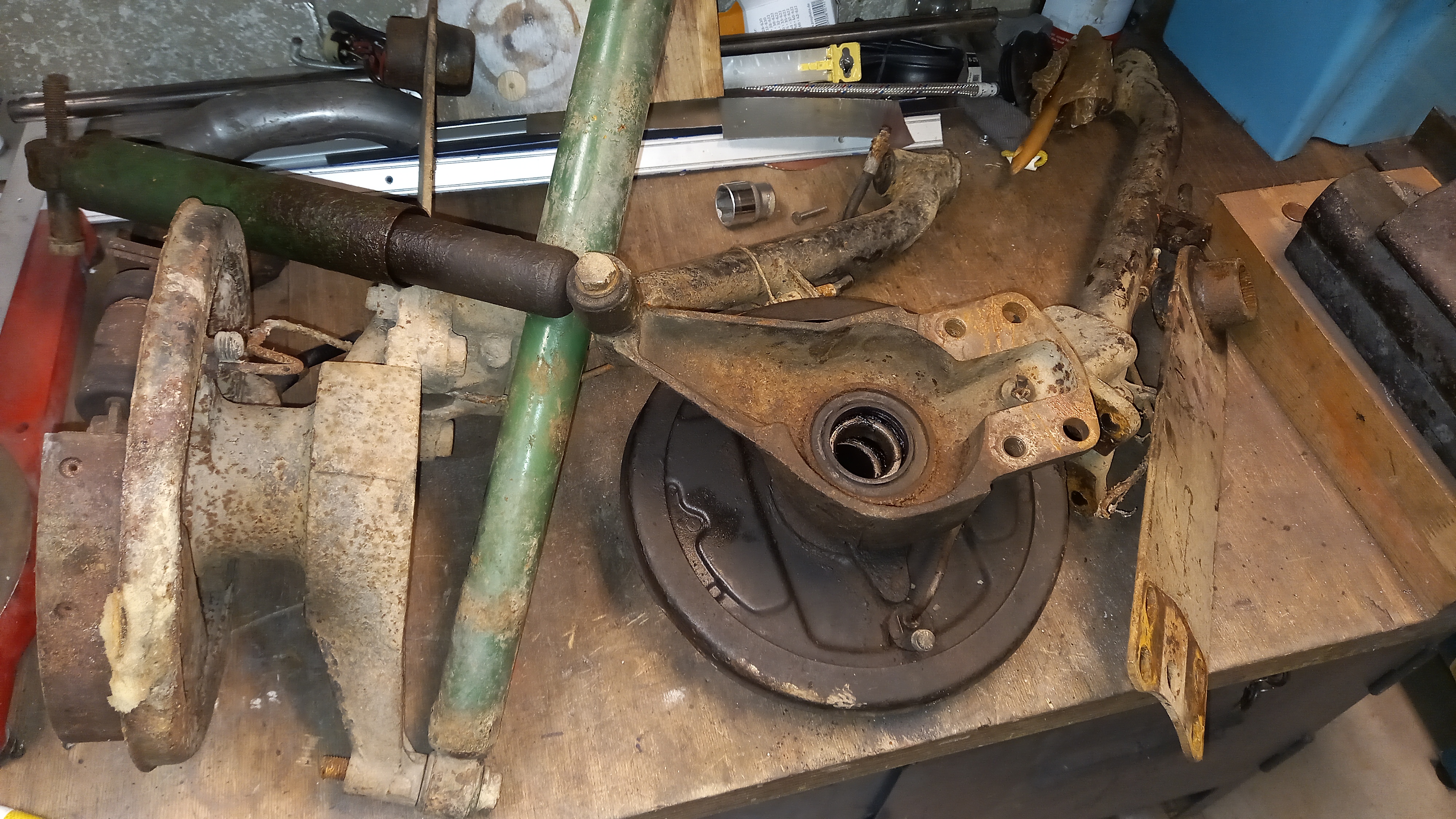

Leider wohl zum Saisonabschluss bin ich mit dem Bus auf dem Treffen in Hatzenport gewesen. Schönes langes Wochenende, ein wenig schlammig wegen viel Regen aber trotzdem sehr schön mit geselligen Abenden am Lagerfeuer und vielen Bussen.
Außerdem seeehr günstig Teile bekommen: Eigentlich fast die ganze Hinterachse eines 71er, inkl noch ziemlich guter Bremsankerbleche auf die ich es eigentlich abgesehen hatte. Zwei komplette Antriebswellen waren dann auch noch dabei. Das werde ich nun aufarbeiten und auf Lager legen, bzw die Ankerbleche über den Winter montieren.

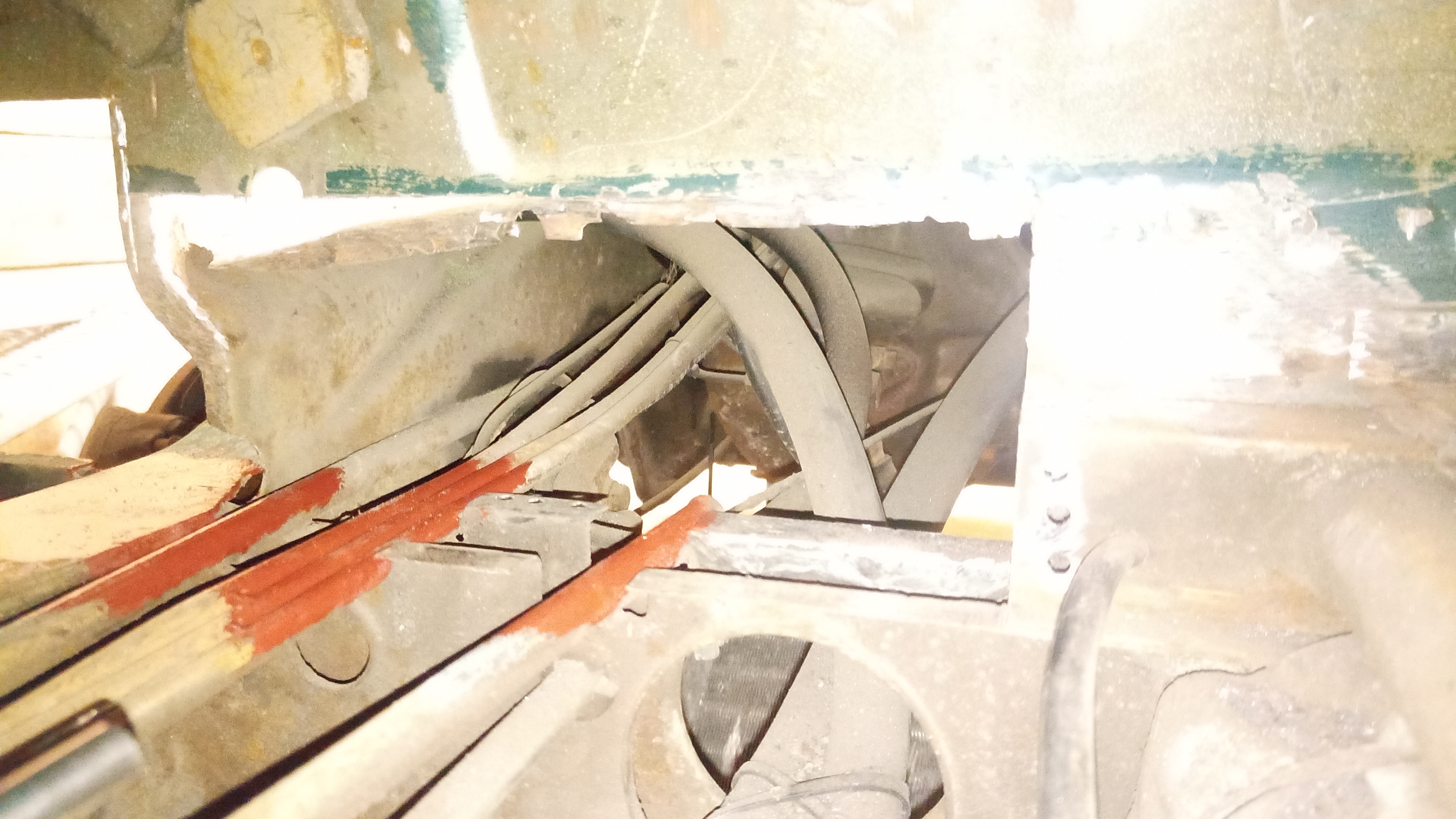

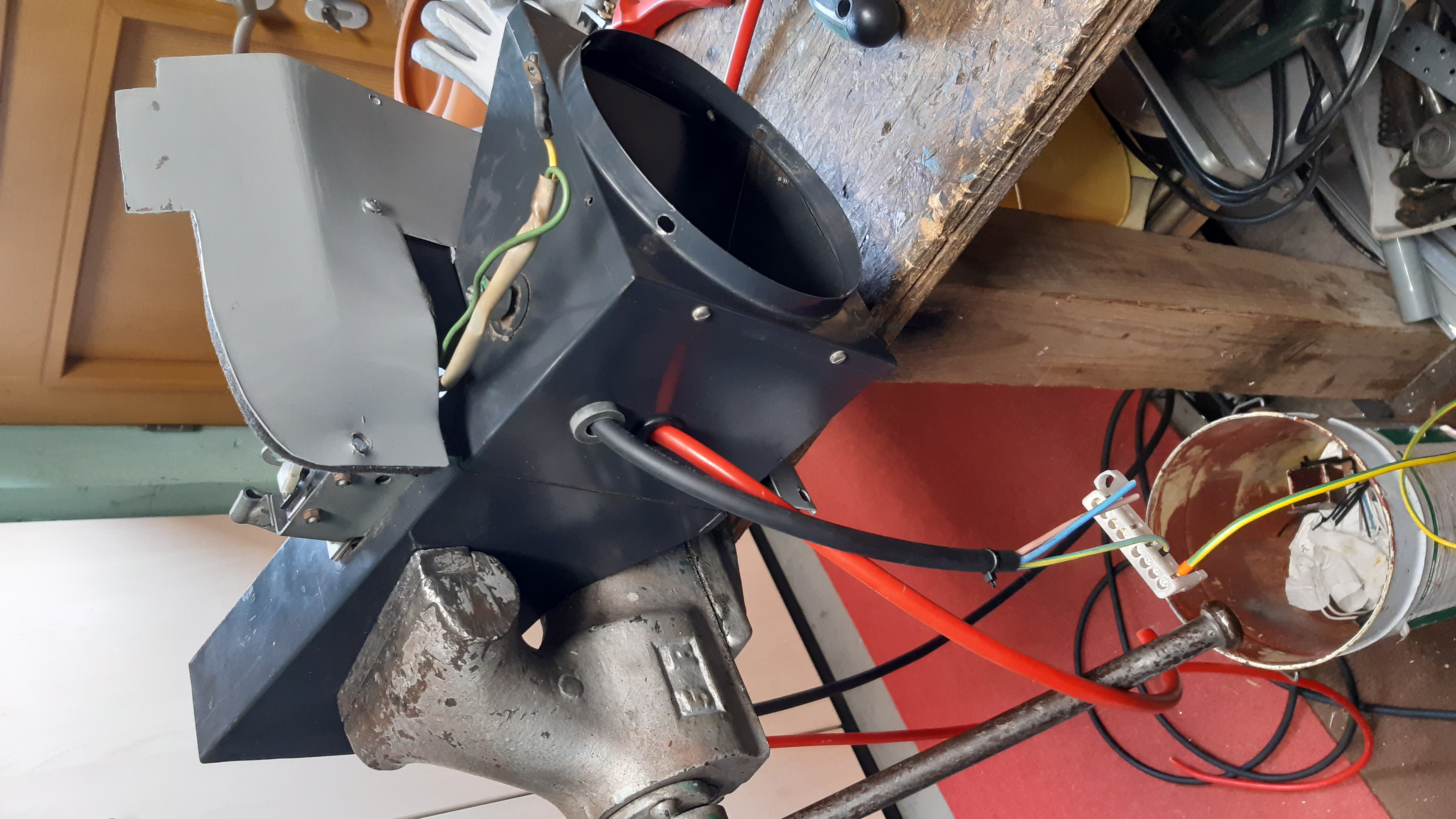

Wer den Winter nicht abwarten kann.
Bisschen Strom auf dem Campingplatz und einer Versorgerbatterie sollten einziehen.
Bleibt die Überlegung wohin und wie verkabeln.
Lupo Batteriehalter hinter der Standheizung verschrauben
Die Kabel für Strom und Endstufe durch den Luftkanal bis unter die Rückbank verlegen.
FI und Trennrelais daneben positioniert.

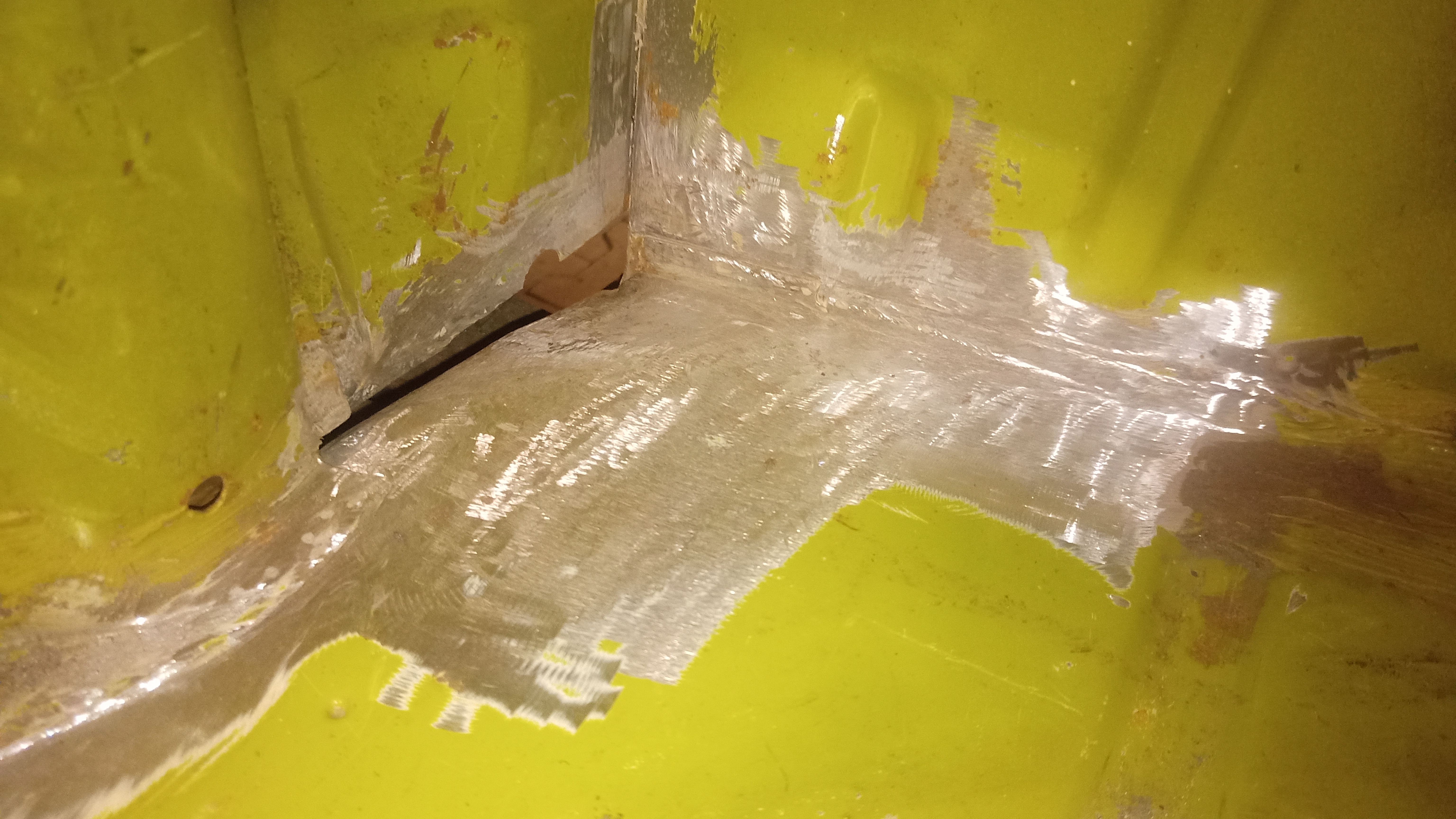

Heute in der Reserveradmulde mit Dremel und Co gespielt. Immer wieder eine Überraschung wo der Gammel sitzt.

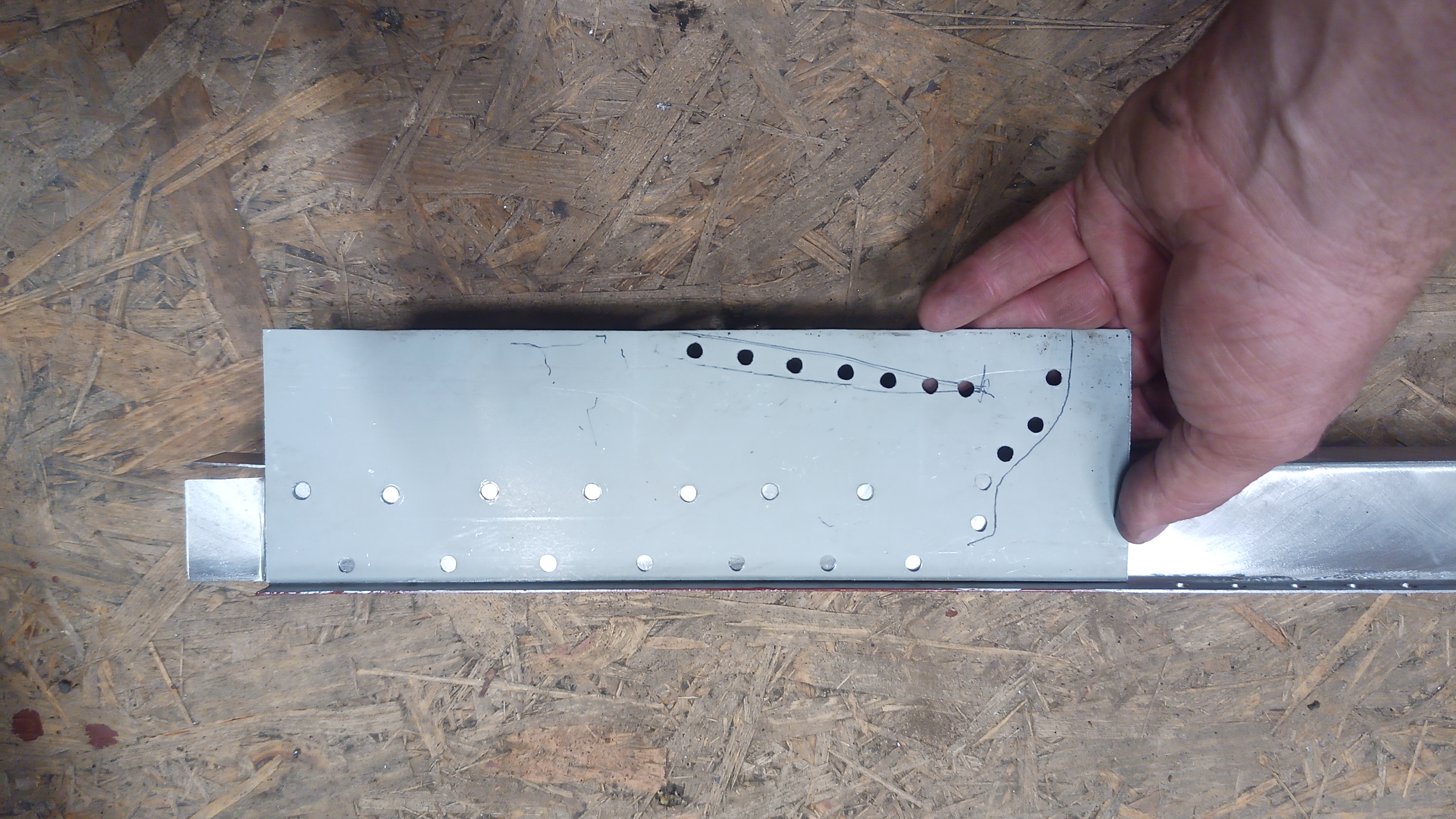

Alles vorbereitet für die Reparatur.
