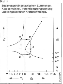

- Bosch LMM Grafik
Hier ist einmal eine Grafik von Bosch, in der Stauklappenwinkel in Zusammenhang mit dem Luftdurchsatz gebracht wird.
Wenn man da mal schaut, scheint sich der Winkel ab 60° Öffnung auch nur noch sehr langsam zu ändern.
Sprich es könnte sein, dass 90° Öffnungswinkel eh nie erreicht werden.
Aber 60° entspricht pro Minut umgerechnet etw 1667l Luft was mir als maximal vernünftig geregelter Luftdurchsatz recht wenig vorkommt.
