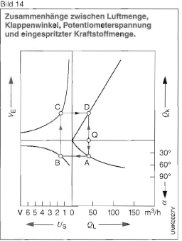

Bosch LMM Grafik
Bosch LMM Grafik
Hier ist einmal eine Grafik von Bosch, in der Stauklappenwinkel in Zusammenhang mit dem Luftdurchsatz gebracht wird.
Wenn man da mal schaut, scheint sich der Winkel ab 60° Öffnung auch nur noch sehr langsam zu ändern.
Sprich es könnte sein, dass 90° Öffnungswinkel eh nie erreicht werden.
Aber 60° entspricht pro Minut umgerechnet etw 1667l Luft was mir als maximal vernünftig geregelter Luftdurchsatz recht wenig vorkommt.

Tanjas&Thomas_T2b hat geschrieben:Aber 60° entspricht pro Minut umgerechnet etw 1667l Luft was mir als maximal vernünftig geregelter Luftdurchsatz recht wenig vorkommt.
:confused:
Wie kommst du auf den Wert?
Ich lese aus dem Diagramm (oder isses ein "Quadragramm" :P ), daß sich bei einem Volumenstrom von 150 Kubikmetern pro Stunde der Klappenwinkel etwa 70° annähern würde.
Mir scheint es erstens richtig, den Klappenwinkel nicht bis 90° zur Regelung heranzuziehen, da ja kein linearer Zusammenhang zum Volumenstrom besteht, sondern wahrscheinlich irgendwas mit Wurzel aus dem Sinus. Gegen 90° würde sich also kaum noch was ändern und folglich die Meßungenauigkeit steigen. Durch entsprechend größere ("zu große") Dimensionierung der Stauklappe kann man das problemlos vermeiden. Ist ja keine "Drosselklappe".
150 Kubikmeter pro Stunde entspricht zweitens 2.500 l/min, also dem, was ein 2 l Viertaktmotor bei 5000/min theoretisch ansaugen könnte, wenn der Liefergrad (Füllungsgrad) 1 betragen würde. Tut er aber nicht, bzw. davon träumen die Motorenbauer schon lange. Am nächsten an die 1 kommt der Liefergrad bei der Drehzahl des besten Drehmoments - und zwischen Liefergrad und Drehmoment besteht ein direkter Zusammenhang. Du kannst also aus einem Drehmomentdiagramm ein Liefergraddiagramm machen, indem du einfach die Ordinate umlackierst. (Die Leistung (M * n) steigt nach dem Drehmomentgipfel so lange weiter, wie das Drehmoment nicht schneller fällt, als die Drehzahl steigt - solange also das Produkt aus beiden weiterhin steigt.)
--> Also alles im grünen Bereich!
--> Weitermachen und nicht beirren lassen! :thumb:

boggsermodoa hat geschrieben:Ich lese aus dem Diagramm (oder isses ein "Quadragramm" :P ), daß sich bei einem Volumenstrom von 150 Kubikmetern pro Stunde der Klappenwinkel etwa 70° annähern würde.
Ich hatte ja bei rund 60° abgelesen, was einem Luftdurchsatz von etwa 100 Kubikmetern Volumenstrom entspricht. Sprich 1667l Luft pro minute.
Und den Wert habe ich genommen, da ja ab 60° keine Änderung mehr vom Steuergerät erfolgt.
Deshalb bin ich nicht vom Klappenwinkel 70° ausgegangen.
Und bei einem Befüllungsgrad von ca. 0,7 bei 3300 Umdrehungen(entspricht Tempo 90), wären das 3300 Umdrehungen pro Minute X Hubraum/2= 0,7x3300x2l/2=2310l Luft pro Minute.
Das wären ja dann schon 138,6m² Volumenstrom in der Stunde.
Und damit liege ich schon nicht mehr im Regelbereich. Das ist das, was ich merkwürdig finde.
Ob jetzt die Benzindruckreglung zwischen 2 und 2,5 Bar das ganze noch beeinflusst kann ich erst mal nicht so genau berechnen.
