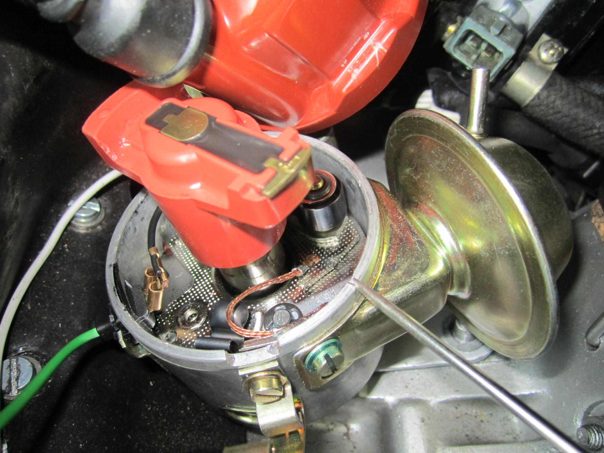

So, ich bin soweit, ihr auch :!:
"Alles auf Anfang":
Riemenscheibe auf Zyl. 1 OT (Ventildeckel runter und dort geschaut..)
Verteiler auf Zyl. 1 (Kerbe)
Zündkabel richtig gesteckt Zündreihenfolge richtig 1-4-3-2
richtige Teile Verteiler und Finger etc...
Verteilerwelle auch richtig eingebaut 12° Halbmond zur Längsachse des Motors, Schlitz zeigt in Richtung 3 Zyl. und und... mehrmals aus und ein gebaut.
Motor läuft bei 40° Früh und habe auch dann bei laufendem Motor den Verteiler gedreht in Richtung 7.5°. Er geht dann aus und springt in der Stellung nicht wieder an :cry:
Habe heute Nachmittag geschrieben, dass ich alle "Luftleitungen" nochmal in der Hand gehabt habe. Stimmt soweit auch alles, aber ich muß die 99,9 % etwas nach unten korregieren. Die Gummidichtung zwischen Drosselklappe und Ansaugluftverteiler läßt luft :unbekannt:
Wenn ich den Motor starte, bei 40° Früh und dann den dicken schwarzen SChlauch vom LMM zur Drosselklappe bewege, geht der Motor aus. Meine Hoffnung, wenn ich diese Dichtung noch neu mache, das dann ...... ich mag garnicht weiterdenken....
So, die Dichtung besorg ich mir.
Bilder, das versuch ich jetzt.

Ich wäre jetzt soweit, für eure Anregungen. Ich glaube das ich den Fehler mit euch zusammen finde. Habe noch mehr Bilder gemacht. Stelle ich nachher nochmal mit rein.

Deine Unterdruckdose guckt aber in eine ziemlich seltsame Richtung!
Deine 12° hält mein Geodreieck eher für 30°.

Hi Michael,
ich habe mir das gerade mal angesehen.
Mir fällt auf, das die kleinen Unterdruckschläuche bei dir komplett fehlen.
Auf dem Bild "Luftleitungen" Ist die ca. 8cm Durchmesser Dose der Unterdruckbegrenzer.
Rechts im Bild ist noch der Benzindruckregler zu erkennen.
Diese beiden werden über ein Y-Verteiler rechts an den Luftsammler angeschlossen.
Da ist im Moment eine Öffnung, die zwar klein ist aber deine erste Falschluftquelle ist.
Dann gibt es noch Unterdruckschläuche von der Drosselklappe (auch wieder Y-Stück)
zu der Druckdose am Zündverteiler und das andere Ende geht zu deinem Luftfilterkasten.
Sprich an deiner Drosselklappe ist die zweite Falschluftquelle.

boggsermodoa hat geschrieben:Deine Unterdruckdose guckt aber in eine ziemlich seltsame Richtung!
Hm, bei Thomas auch! :confused:
<grübel><blätter>
O.k.! Gehört so! :oops:

Ne Clemens,
du hast schon recht, bei mir steht die anders:
Ich würde schon sagen, dass die noch rund 20-30° im Uhrzeigersinn gedreht werden muss, damit die so steht wie bei mir.

Hallo Thomas,
ich habe alle Leitungen so angeschlossen, wie du es schreibst. Hatte die Fotos heut nachmittag gemacht. Jetzt ist alles soweit. Sorry...
Hab bei ratwel.com abgeschaut :wink:
Meinte nicht den Schlauch sondern die Dichtung 022 133 073 A. hab ich schon bestellt. :D
Mit der Markierung hab ihr recht. Es sind doch mehr als 12°. Werde ich diese Tage auch noch ändern.

Kann ein Motor bei 40° früh überhaupt ansatzweise rund laufen?
Das müßte doch dem Kolben voll eins auf die Glocke geben bevor er den OT erricht, besonders bei Leerlaufdrehzahlen? Ich befürchte da immernoch nen Ablesefehler oder nen Fehler an der Skala. :unbekannt:
Und die 12° sehen für mein geodätische Auge auch eher nach den 30° von Clemens Schätzdreieck aus.
