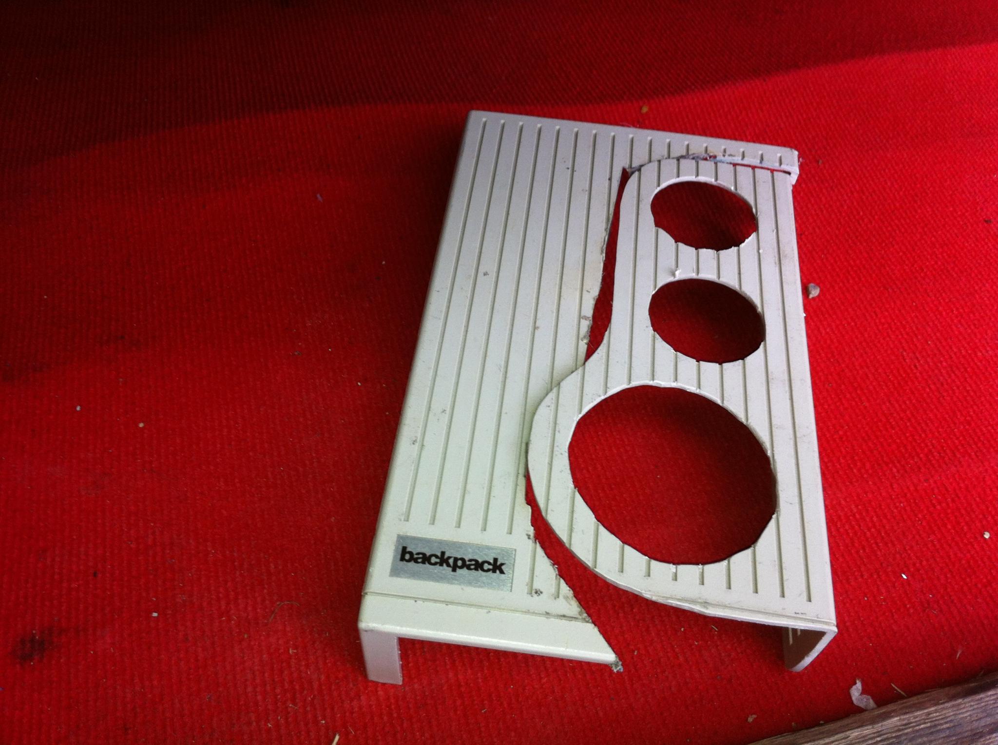

Hallo Frank,
wo hast Du den Instrumentenhalter her?

Hey!Gastonlagaffe hat geschrieben:Hallo Frank,
Vieleicht hast du ja auchnoch ein Externes CD-Rom Laufwerk anno 1994 daheim!
Gruss, Niko
Hi Niko,Frank_Hopfner hat geschrieben: Hey!
Gruss, Niko
sehr schick und stilecht.
Und dann mit Leder oder Kunstleder beklebt?
Ich hatte immer bedenken die Zusatzinstrumente unter das Armaturenbrett zu hängen, damit ich mir im Falle eines Unfalls nicht die Knie oder Beine aufschlitze. Aber wenn der Träger aus Kunststoff ist, reißt er wahrscheinlich ab. Gute Idee.
Gruß, Hanno
- Frank_Hopfner
- Beiträge: 796
In diesem Fall Kunstleder, hier hatte ich noch was da, das 1.5mm Schaumstoffeinlage innen (hinten) hat.
Macht weiche Formen und Kanten, überbrückt die Lüftungsriffel des CDROM-Laufwerks.
Auf der Rückseite des Halters habe ich noch 2 Edelstahlwinkel einlaminiert damit das nicht schwingt.
Eigentlich stöberte ich duch den keller auf der Suche nach plexiglas (Acrylglas - Fachlich korrekt) um es zuzuschneiden und mit Wäme abzuwinkeln (hab ich im Käfer so). Aber die Suche verlief Erfolglos und mir begegnete ein unschuldiges quattro-speed Laufwerk!
Kurz darauf hatte es seine Unschuld verlohren und wurde nicht ganz zimperlich mit der Flex (Winkelschleifer - Fachlich korrekt) bearbeitet.
Gruss, Niko
