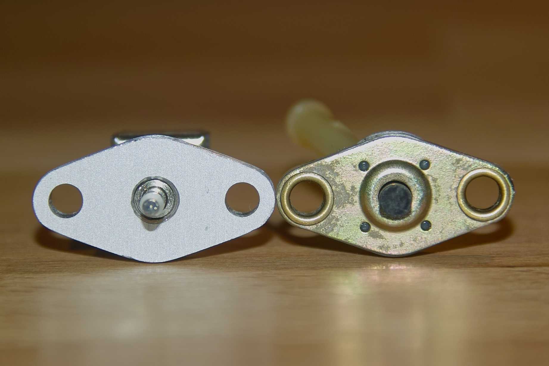

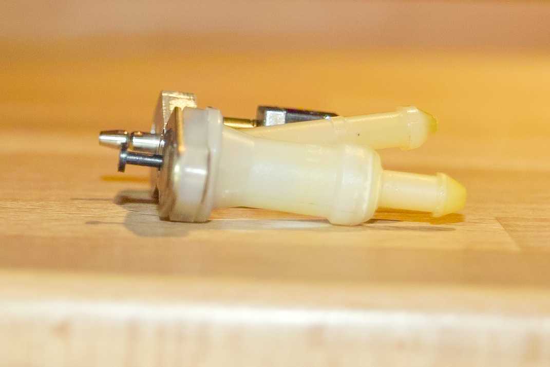

vorab: ich bin kein Modellkunde-Experte. Ob der Schalter bei Euch passt, müsst Ihr selbst herausfinden. Wo er ganz bestimmt passt, ist mein 77er US-Bus. Ich habe nochmal einige Bilder gemacht, um Euch zu unterstützen. Ich glaube, dass er überall passt, wo das Ventil verbaut ist, wie es auf dem ersten Bild zu sehen ist. Also falls es das gleiche Ventil im T2a, Käfer, Karmann Ghia, gibt, sollte sich das Ganze damit auf Elektropumpe umbauen lassen - unabhängig vom Einbauort des Ventils. Leider trägt mein Ventil keine Teilenummer.
Der Schalter ist unwesentlich größer als das Ventil, sogar ein gutes Stück kürzer (auch mit Kabeln).

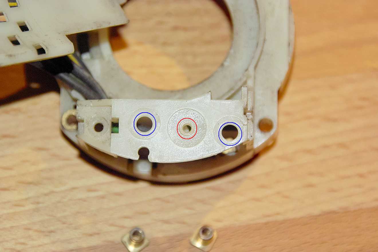

Beim Zerlegen meines Ersatz-Wischerhebels habe ich eine unschöne Entdeckung gemacht. Mit Hilfe der beiden Gewindebuchsen wird der Tasterflansch an den blau markierten Löschern verschraubt. Der Stößel des Tasters muss durch das Loch mit der roten Markierung gesteckt werden. Bei diesem Wischerhebel passt das nicht ohne aufbohren / aufreiben. Bei meinem US-Hebel hat es gepasst. Sollte aber für Euch kein Problem sein. Der gezeigte Hebel hat den Kontakt für die Intervallschaltung und trägt die Nummer 211 953 503.
