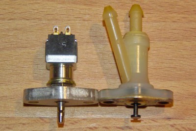

vorab: ich bin kein Modellkunde-Experte. Ob der Schalter bei Euch passt, müsst Ihr selbst herausfinden. Wo er ganz bestimmt passt, ist mein 77er US-Bus. Ich habe nochmal einige Bilder gemacht, um Euch zu unterstützen. Ich glaube, dass er überall passt, wo das Ventil verbaut ist, wie es auf dem ersten Bild zu sehen ist. Also falls es das gleiche Ventil im T2a, Käfer, Karmann Ghia, gibt, sollte sich das Ganze damit auf Elektropumpe umbauen lassen - unabhängig vom Einbauort des Ventils. Leider trägt mein Ventil keine Teilenummer.
Der Schalter ist unwesentlich größer als das Ventil, sogar ein gutes Stück kürzer (auch mit Kabeln).

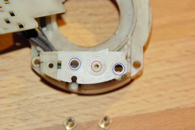

Beim Zerlegen meines Ersatz-Wischerhebels habe ich eine unschöne Entdeckung gemacht. Mit Hilfe der beiden Gewindebuchsen wird der Tasterflansch an den blau markierten Löschern verschraubt. Der Stößel des Tasters muss durch das Loch mit der roten Markierung gesteckt werden. Bei diesem Wischerhebel passt das nicht ohne aufbohren / aufreiben. Bei meinem US-Hebel hat es gepasst. Sollte aber für Euch kein Problem sein. Der gezeigte Hebel hat den Kontakt für die Intervallschaltung und trägt die Nummer 211 953 503.

der Lochabstand Mitte-Mitte beträgt exakt 22mm. Das sollte also passen. Wenn es bei der Baulänge knapp wird, schau Dir mal den MPS203R an. Der baut etwas kürzer. Davon habe ich noch drei hier liegen. Der Haken an der Geschichte ist: Die wollte ich heute verschicken an die Forensiker, die meine Altbestände erworben haben. Aber vielleicht könnte ein Tausch stattfinden. Die Betroffenen Herrschaften müssten in diesem Fall leider warten, bis die Schalter aus der neuen Serie eingetroffen sind.
Leider hat der bisher günstigst Händler für den MPA206R den MPS203R nicht im Programm (http://www.distrelec.de). Mitbestellen fällt daher aus. Ich werde die Betroffenen mal ansprechen.
Die Länge der Schalter darfst Du nicht ansetzen, da die Schalter nicht ganz in den Flansch eingeschraubt werden dürfen. Dann würde der Stößel zu weit herausragen. Darum hat die Flanschplatte auch ein Gewinde und ist so dick. Die Vordere Mutter würde nicht passen.
Deshalb habe ich gerade mal gemessen:
Gesamtlänge Flanschfläche - Spitze der Kontakte
MPA206R: 30mm
MPS203R: 25mm
Schöne Grüße,
Hanno
