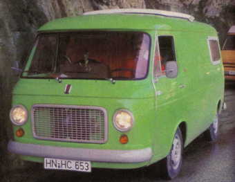

Bei einem Weinsberg Fiat 238 Camper ist 1978 in dem Magazin Camp ein ähnlich flaches Dach:
Zuletzt geändert von Rolf-Stephan Badura am 05.01.2014 00:13, insgesamt 1-mal geändert.

Rolf-Stephan Badura hat geschrieben:Weinsberg
Das könnte ein guter Tipp sein! :thumb:

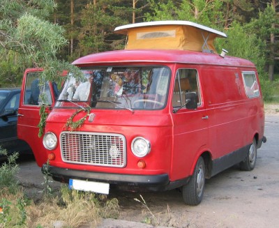

patrickp
Beiträge: 56
Registriert: 11.11.2013 22:51
Re: Wer kennt dieses Hubdach?
Beitrag von patrickp »
Weinsberg könnte wirklich gut hinkommen.
Allerdings finde ich leider diesbezüglich nichts zum T2
Hier mal ein Bild von einem 1973er Fiat 238 Weinsberg mit hochgestelltem Dach.

Beiträge: 7434
T2NJ72 hat geschrieben:Wie an meinem Beispiel deutlich wird, sieht das so aus und es gab das also auch schon für den T2. :shock:
Entstanden ist das Dach, wie bereits gesagt, erst nach Produktionsende des T2 und für den T3. Und wie bei Reimo üblich, wurde anschließend geguckt, wo man's sonst noch so draufkriegt - und da kam dann wieder der T2 ins Visier. Reimo hat damals allem Dächer verpaßt, was bei drei nicht auf den Bäumen war. Einer wollte ein Hubdach auf seinen Peugeot 504 Familiale - und hat's bekommen.
8)
So um '83, '84 rum hat Reimo auch angefangen, seine GFK-Dächer mit einem Typenschild zu versehen und eine Herstellergarantie darauf zu geben. Damit sind dann alle Zweifel beseitigt. Bei vielen Dächern war der Reimo-Schriftzug unter deinem Bäpper auch erhaben in der Form abgebildet, sodaß sie auch daran eindeutig identifiziert werden konnten. Bei dem Superflach-Dach war IIRC die Dachkrümmung des T3 als Anriß in die Laminierform eingebracht, sodaß sie an der Dachschale erkennbar war. So konnte man das Dach bereits ziemlich exakt vorschleifen, ohne es auf's Auto aufzulegen. Ob dieser Anriß verschliffen wurde, wenn das Dach auf ein anderes Auto angepaßt worden ist, weiß ich nicht, vermutlich jedoch eher nicht. Vielleicht guckst du bei deinem mal nach, ob man da stirnseitig noch was erkennen kann.
