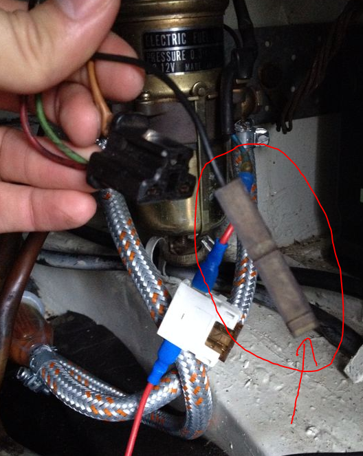

Weiß jemand welches Kabel in diese Verbindung gehört (Pfeil). Das schwarze Kabel kommt aus dem Strang der von der LiMa zum Regler (neben Kombistecker) führt... Das Gegenstück hat sich dünne gemacht...

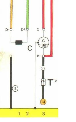

Ich denke, da geht's zum Heizluftgebläse.CalgaryFlames hat geschrieben:Weiß jemand welches Kabel in diese Verbindung gehört (Pfeil).
Guck mal auf Rolf-Stephan Baduras Homepage .... "Daten(?) "
Dort findest du Schaltpläne. Lade dir den, der zu deinem Auto gehört, mal runter.
- Beiträge: 7785
Re: Kondensator Zündung defekt?
Hallo Calgary,
Ich vermute einmal, dass es mit auf B+ an der Lichtmaschine angelegt ist. Wenn dann dem so wäre, dann sollte es auf dem Diagnosestecker Punkt 14 enden, bzw. nach dahin durchgeschaltet sein. Überprüfe das bitte einmal auf Plausibilität.
kannst Du denn ausmachen wo das Kabel auf der Lichtmaschinenseite angeschlossen ist?CalgaryFlames hat geschrieben:Das schwarze Kabel kommt aus dem Strang der von der LiMa zum Regler (neben Kombistecker) führt...
