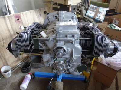

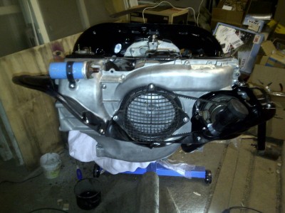

Hab meinen Gebläsekasten fertig gestrahlt...
...und konnte es dann nicht lassen schon mal ein paar Sachen am Motor anzubauen.

im Aufbau: 2,3l Typ4 Motor, 78mm KW, 96mm K+Z, NW 296° (Schleicher Profil), Köpfe mit 41x34 Ventilen, 40er Weber Vergaser
vorher: 2,1l Typ4 Motor, Webcam 290°, Verdichtung 9,5:1, 40er Weber Vergasern
