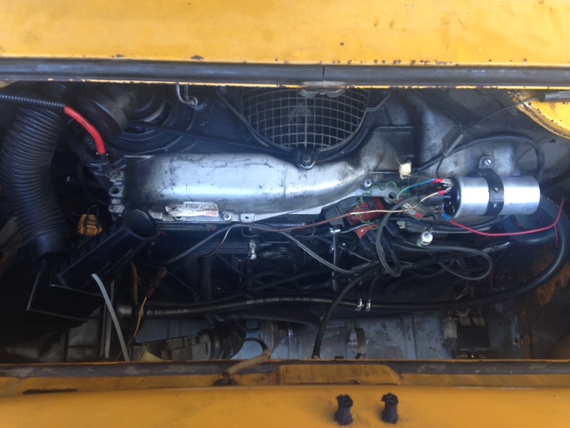

Und stell mal Bilder mit ein, da kann man oftmals auch Fehler erkennen.

hier ein foto von der zündspule:

burger
Beiträge: 1483
Registriert: 23.10.2006 11:52
Re: springt nicht mehr an, öl-benzin gemisch unterm auto
Beitrag von burger »
Kein Wunder das du ein Öl/Benzingemisch unterm Auto hast. Der Motor ist verkehrt herum eingebaut :mrgreen:
