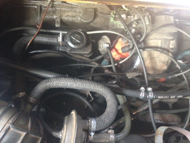

kunterbunter kabelsalat mit öl serviert
so erstmal das einfachste probiert: neuer kondensator rein- nix geholfen...
jetzt werd ich mich mal mit der anleitung vom thomas beschäftigen...
hier ein foto von der zündspule:

Kein Wunder das du ein Öl/Benzingemisch unterm Auto hast. Der Motor ist verkehrt herum eingebaut :mrgreen:
