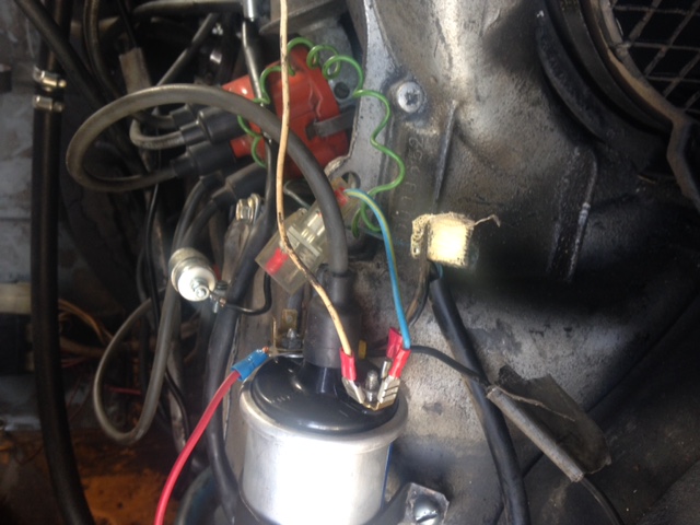

hier ein foto von der zündspule:
jetzt werd ich mich mal mit der anleitung vom thomas beschäftigen...

Hast du auch an Klemme 1 gemessen?raddoktor hat geschrieben: beim startversuch hat die die lampe allerdings nicht geflackert oder geblinkt...
Und wenn ja, war sie dauerhaft an oder aus?
lampe war dauerhaft aus.
habe die lampe an beide anschlüsse der spule gehängt...

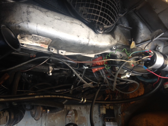

Re: springt nicht mehr an, öl-benzin gemisch unterm auto
Kein Wunder das du ein Öl/Benzingemisch unterm Auto hast. Der Motor ist verkehrt herum eingebaut
