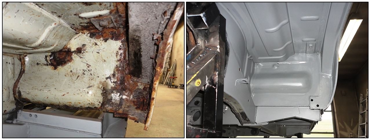

Möchte euch dieses Vorher-Nachher Foto nicht vorenthalten:
Radhaus & Kniestück links, Check!
