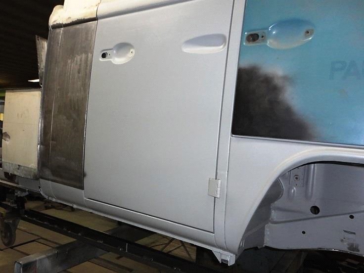

Ich war fleissig und die rechte Seite ist bis zur Ladefläche fertig. Die untersten 30cm. sind mehrheitlich neu und passen tut alles! :grinseval:
Weiter geht es mit links. Gleiches Spiel, andere Seite...
