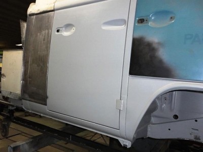

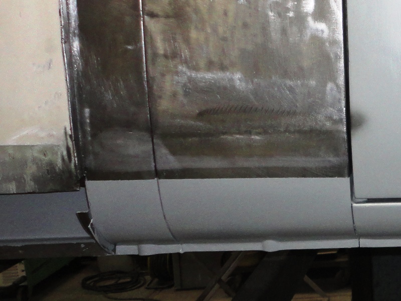

Ich war fleissig und die rechte Seite ist bis zur Ladefläche fertig. Die untersten 30cm. sind mehrheitlich neu und passen tut alles!
Weiter geht es mit links. Gleiches Spiel, andere Seite...

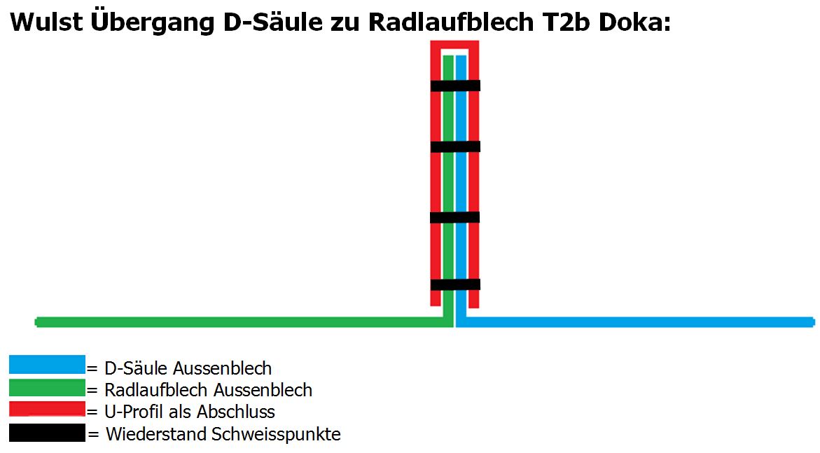

Wie hast du die Außenkante mit dem Bördel an der D-Säule gelöst? Mein Karosseriebauer hat da Probleme, was ich beim letzten Besuch etwas enttäuschend fand.
Gruß, Basti

Ciao BastiT2Bulli hat geschrieben:Wie hast du die Außenkante mit dem Bördel an der D-Säule gelöst? Mein Karosseriebauer hat da Probleme, was ich beim letzten Besuch etwas enttäuschend fand.
Werde den Bördel so lösen, da unten noch der Abschluss vom Radlaufblech erstellt werden muss:
Aber zuerst kommt die Fahrerseite dran und wenn ich dann rundherum bin mache ich mich an den Bördel D-Säule Radlaufblech rechts.
Hoffe das kommt gut so.

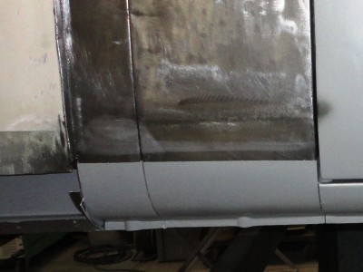

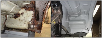

Möchte euch dieses Vorher-Nachher Foto nicht vorenthalten:
