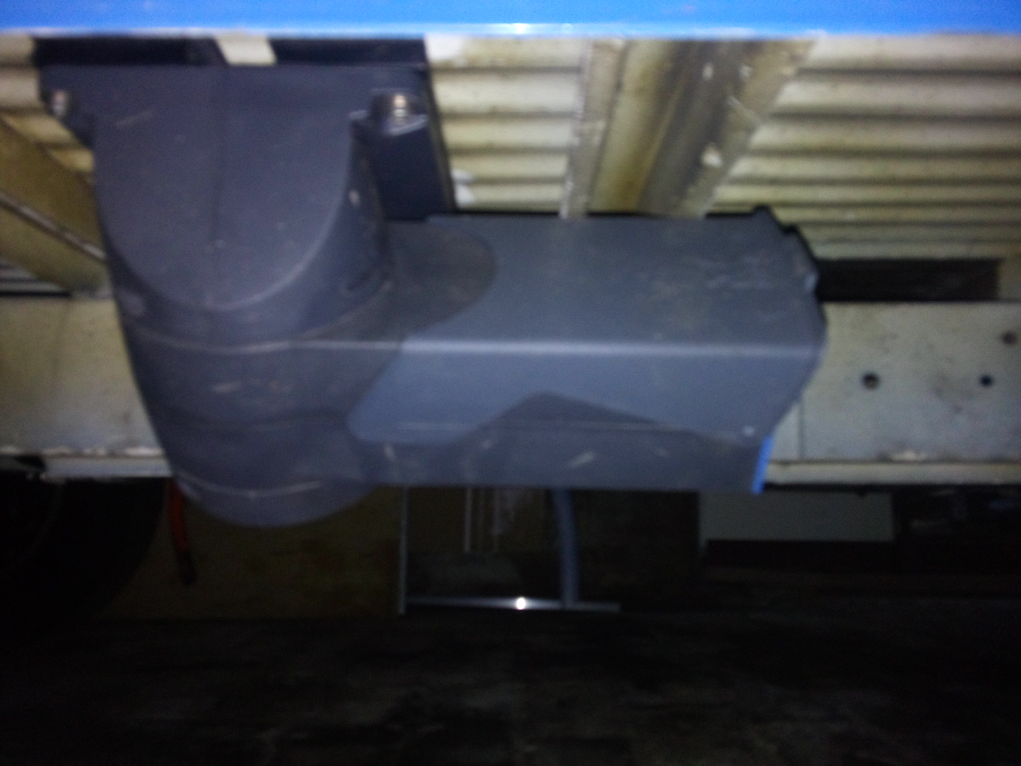

Hugo hat geschrieben:Hallo Spitti,
ich habe den Stromanschluss unter dem Bulli montiert..
Ich wollte nicht die Außenhaut vom Bulli aufschneiden, und habe mich für die Unterseite entschieden.
Von außen ist dieser Anschluss nicht erkennbar , der Anschluss ist so konstruiert, dass man ihn mit einem Handgriff zur Seite Schwenken kann.
Des Weiteren braust du ein Sicherheitskasten im Bulli.
Gruß,Peter

Hier die Fotos:
Der TÜV hat auch nix dagegen gehabt,trotz H-Kenzeichen.
Im Gegenteil,weil ich den Außestecker nach dem neuste Stand der Technik verlegt habe.
Vom Außenstecker geht die Leitung in den Innenraum zum Sicherungskasten von da gehts dann zu den Steckdosen.
