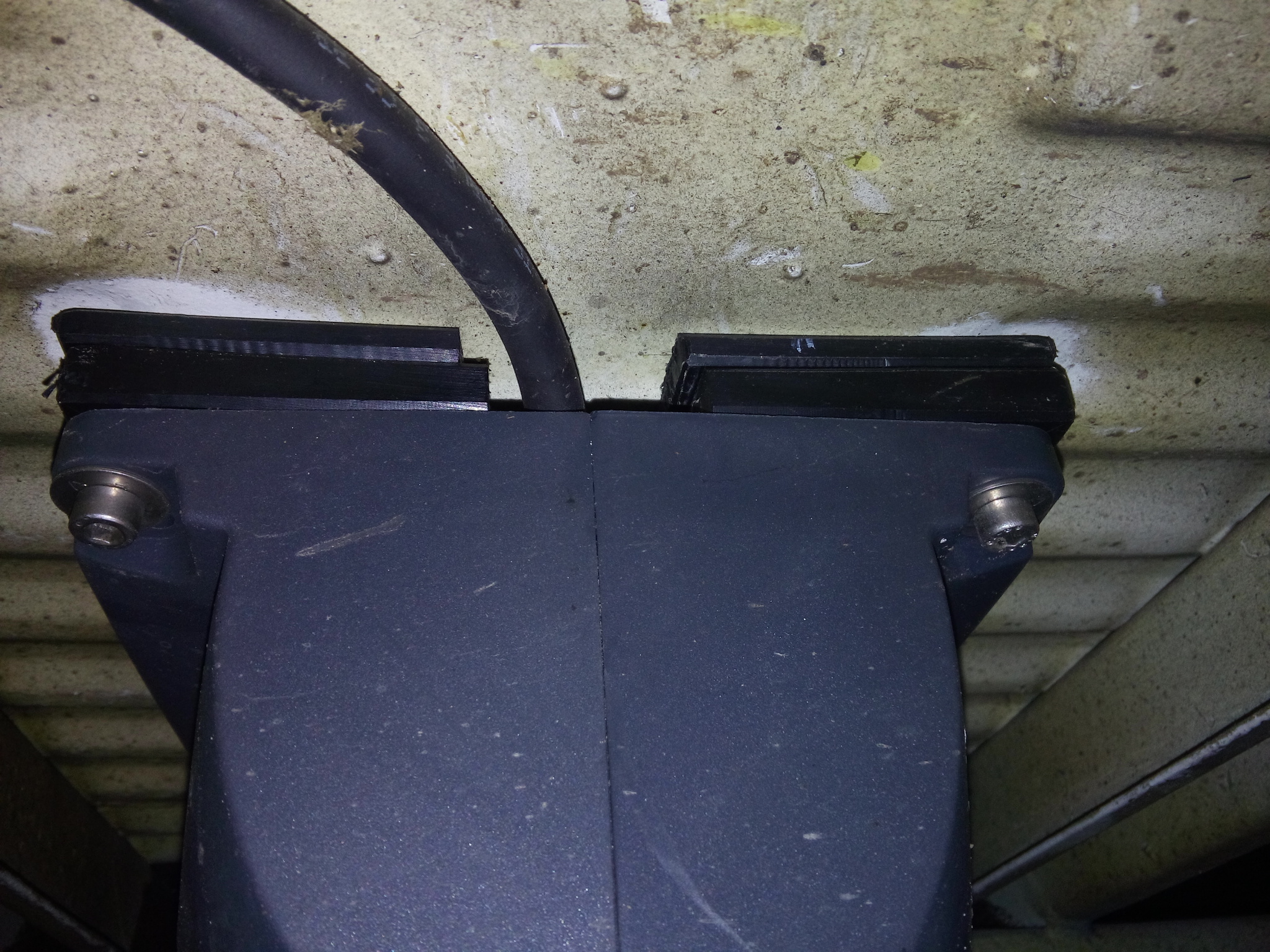

slashman78 hat geschrieben:
Hugo hat geschrieben:Hallo Spitti,
ich habe den Stromanschluss unter dem Bulli montiert..
Ich wollte nicht die Außenhaut vom Bulli aufschneiden, und habe mich für die Unterseite entschieden.
Von außen ist dieser Anschluss nicht erkennbar , der Anschluss ist so konstruiert, dass man ihn mit einem Handgriff zur Seite Schwenken kann.
Des Weiteren braust du ein Sicherheitskasten im Bulli.
Gruß,Peter
Super. Endlich mal eine Lösung, die meinen Geschmack trifft. Ich kann es nämlich nicht verstehen, dass bei heutigen Autos und Wohnmobilen bei den Preisen die Seitenwände aussehen, wie ein Flickenteppich. Dass es anders geht, zeigt die Firma Space Camper sehr deutlich.
Aber wir sind ja nicht bei neuen Autos. Trotzdem scheue ich mich davor ein weiteres Loch in die Seitenwand zu schneiden. Also muss eine andere Lösung her. Deshalb hatte ich ebenfalls den Gedanken, dass so zu lösen, wie du, Hugo. :respekt:
Was sagt denn der TÜV dazu? Und kannst du evtl. mal ein paar Details deiner Umsetzung Posten? Vielleicht sogar mit Bildern?!
Was spräche gegen die Positionierung im Motorraum?
Sascha
Hier die Fotos:
Der TÜV hat auch nix dagegen gehabt,trotz H-Kenzeichen.
Im Gegenteil,weil ich den Außestecker nach dem neuste Stand der Technik verlegt habe.
Vom Außenstecker geht die Leitung in den Innenraum zum Sicherungskasten von da gehts dann zu den Steckdosen.
Gruß,Peter
