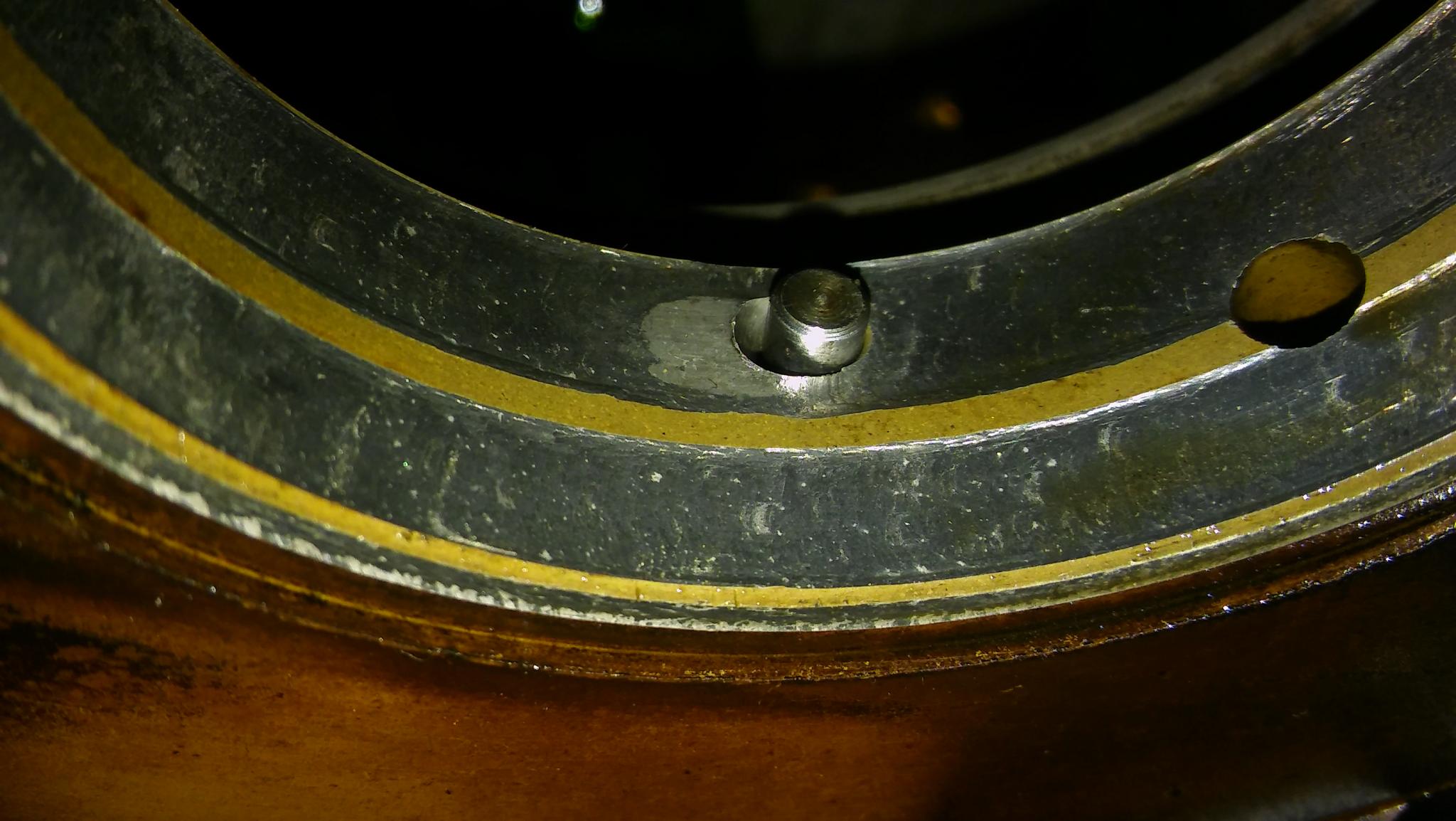

Hallo liebe Bulli-Gemeinde,
ich stelle mich mal kurz vor, da ich bis jetzt noch nicht dazu gekommen bin. Ich bin Konstantin aus Berlin und studiere Fahrzeugtechnik. 2011 habe ich gemeinsam mit meiner Freundin und meinem damals 4 Monate alten Sohn eine 6 monatige USA/Mexiko Reise mit einem damals noch geliehenden VW T2 Bus BJ '78 AS 1,6l gemacht. Im Anschluss an die Reise haben wir meinem Bekannten - der uns den Bus für die Reise geliehen hatte - abgekauft (ging natürlich nicht anders, wenn er für 6 Monate die eigenen vier Wände darstellt :D ). Seit dem machen wir jedes Jahr in den Semesterferien eine ausgedehnte Reise.
Da der Motor seit einer Weile vermehrt geölt hat, habe ich mich dazu entschieden ihn auszubauen und abzudichten. Wie es meistens so ist, blieb es nicht dabei ihn nur abzudichten. Ich stellte fest, dass ein viel zu großes axiales Kurbelwellenspiel vorhanden ist. Nun habe ich das Gehäuse geöffnet und gesehen, dass sich das Hauptlager 1 in das Gehäuse gefressen hat und der Passstift in einem Langloch Zuhause ist... :sad:
Nun bin ich leider unschlüssig was ich tun soll.
Ich hatte schon mal über eine Leistungssteigerung nachgedacht und wollte dies von einem erfahrenen Motorenbauer machen lassen. Allerdings kann ich mir sowas wahrscheinlich erst in paar Jahren leisten.
Hat jemand von euch eine Idee oder Denkanstöße, wie ich aus der Misere halbwegs preiswert wieder rauskomme?
Meine aktuellen Gedanken bzw. Fragen sind:
1. Gebrauchtes Motorgehäuse kaufen und alles Umbauen. Allerdings wird das wahrscheinlich schwierig bzw. teuer wegen Passgenauigkeit der Teile usw. oder?
2. Gebrauchten Motor evt. schon mit etwas mehr Leistung kaufen und selber überholen.
3. Welche Motoren würde denn bei mir überhaupt reinpassen? Weiß gerade gar nicht welches Getriebe drin ist, könnte ich aber nachschauen.
4. Hat vielleicht jemand einen passenden Motor zu verkaufen?
5. Mein Gehäuse instandsetzen lassen und alle Lager erneuern. Allerdings ist das Gehäuse von außen auch nicht mehr in Topform.
Ich würde mich riesig über Ratschläge, Meinungen oder Anregungen freuen. Und hoffe, dass die Saison bei mir auch bald starten kann :?
Ich kann gerne weitere Detailfotos hochladen. Dann auch in besserer Qualität.
Da ich noch überhaupt nicht Forum-erfahren bin, sagt mir wenn ich was falsch mache :)

aus meiner Sicht hast Du zwei Möglichkeiten:
- den Block zu den üblichen Verdächtigen schicken und schauen, ob die ihn noch machen können. Z.B. Ahnendorp, Udo Becker, Engine Plus etc.
- einen Austausch Block besorgen. Da gehen 1300er oder auch manche 1200er Blöcke oder halt einen neuen Block kaufen
Bevor du aber wieder zusammen baust solltest Du die Fehlerquelle finden, sonst sieht das wieder gleich aus

Das ist kein Problem, den Passstift kann der geneigte Fachmann versetzen, der Lagerbund wird dann auch nachgesetzt. Und wenn Du das Ding ohnehin auseinandergerissen hast, lässt Du gleich die Maßhaltigkeit von Lagergasse und Welle prüfen.
Eigentlich wäre an dieser Stelle dann auch der geeignete Zeitpunkt um anstehende Leistungssteigerungen schon durchzuführen da sonst einige Arbeiten zweimal gemacht werden müssen.

Gebrauchsspuren am Motorblock dürftest Du an allen Gebrauchtteilen in irgend welcher Weise auch wieder vorfinden.
Solange die Funktionalität nicht gestört ist, kannst Du auch Dein jetziges Gehäuse instand setzen lassen.
Wie schon darauf hingewiesen, sollte das mit dem malträtiertem Passstift kein Problem darstellen.
Ahnendorp bietet ein Übermaß an, wobei zum Bundlager der Stift entsprechend zur Bohrung abgedreht ist.
http://www.ahnendorp.com/Beetle-typ-1-e ... Typ-1.html
Bundlager im Übermaß sind (meist) auch im Handel / Motorbauer verfügbar. Es schließt sich das Spindeln der Hauptlagergasse an, was erfahrungsgemäß mit neuen Hauptlagern endet, wie es mit der KW aussieht, musst Du beurteilen, meist ist wenigstens Läppen sinnvoll.
Neue Gehäuse, so denn verfügbar, kann man nach Aussagen eines mir bekannten Motorbauers nicht unbesehen einsetzen, Kontrolle dringest geboten.
Gebrauchte Gehäuse bzw. Blöcke sind meiner Meinung nach auch nur risikobehaftet, es sei denn man hat viel Glück.
Ob man bei diesem Händler auf Glück hoffen kann, entzieht sich leider meiner Kenntnis:
http://www.vwclassics.de/index.php/de/a ... motor.html
Ob es den Versuch Wert wäre, solltest Du entscheiden.

Ein neues Gehäuse kostet ca. 1.000,- €. Für das Geld kannst du an deinem Gehäuse viel wieder machen lassen. Und wenn es ein Gehäuse aus dem Bus ist, dann ist die Wahrscheinhkeit hoch, dass es sich um ein AS21 Gehäuse handelt. Quasi die blaue Mauritius für Typ1 Motoren. Neuen Gehäuse sind eine andere Legierung und für ein gebrauchtes, sehr gutes AS21 Gehäuse wird dein Bankkonto auch einiges leichter. Da reicht ggf. der große braune Schein nicht. schau also mal auf die rechte Motorseite, was da so steht (AS41 oder AS21)
Da mein Gehäuse von außen auch schon einige Gebrauchsspuren aufweist
die Optik außen hat keine Funktion. Wichtig ist erstmal, dass es funktioniert. Wenn du die Optik verbessern möchtest, dann kann man das z.B. Eisstrahlen oder mit einer anderen geeigneten Strahltechnik. Wichtig dabei: Ölkanäle verschliessen. Und andere, gebracuhte Gehäuse sehen erstmal gleich aus.
Was für Fehlerquellen könnten hier denn möglich sein? Ich dachte es handelt sich einfach um Verschleiß
nein, das ist kein Verschleiß, sondern da ist irgendwas ganz heftig schief gegangen in deinem Motor. Vorallem wenn ich sehe, wie heftig sich das Ding verschoben hat. Der Stift wird nur dann weggedrückt, wenn sich das Hauptlager im Block dreht. Aus meiner Sicht "beliebtestes" Problem ist mangelnder Öldruck. Und das kann viele Ursachen haben; sogar sehr viele. Und wenn ich mir dein Hauptlager so ansehe, dann hat das schon Spuren vom Drehen im Gehäuse. Was mich aber wundert ist, dass man keine Spuren von Öl am Gehäuse sieht sondern nur diesen gelben Streifen (oder hast Du gelbes Öl?). Hierbei auch darauf achten, dass die Nut im Hauptlager zu der Ölbohrung im Gehäuse passt. Da gibt es Unterschiede. Wenn das nicht passt, dann kommt kein Öl in das Lager.
Alternativ kann es auch sein, dass das Hauptlager nicht richtig im Block saß (nicht sauber auf den Stift angesetzt) und der Schaden dann beim Anziehen der Gehäuse Hälften passiert ist. Aber dann wäre der Motor eh nicht lange gelaufen.
