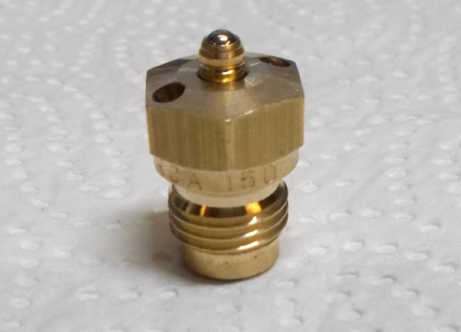

Aus aktuellen Anlass möchte ich einmal diesen alten Beitrag exhumieren.
Heutzutage gibt es eigentlich nur noch Repro-Schwimmernadelventile zu kaufen,
wirkliche Solex NOS findet nur noch der außerordentlich Glückliche.
Dass diese Repros einen zur Verzweifelung bringen können, haben sicherlich schon viele erlebt.
Manch einer glaubt immer noch seine Vergaserstörung beheben zu können, indem er das Teil
säubert, alles ordentlich mit Pressluft durchpustet und anschließend wieder mit einem neuen
Dichtsatz versieht. Das galt wohl früher, heutzutage heißt es eher: Der Anschiss lauert hinter jeder Ecke.
Neben nicht maßhaltigen Dichtungen sowie Membranen ist die Achillesverse eines Dichtungssatzes letztendlich das Schwimmernadelventil schlechthin und da soll es jetzt in erster Linie darum gehen, wo ich meine Erfahrungen am Beispiel eines 34PICT3 hier einbringen möchte.
Bei meinen Vergaserrevisionen für gute Freunde und Bekannte habe ich schon so einiges erlebt, was für den einen oder anderen womöglich interessant sein könnte und vielleicht auch analog für die Zwei-Vergaseranlage beim Typ 4 Motor anzuwenden wäre.

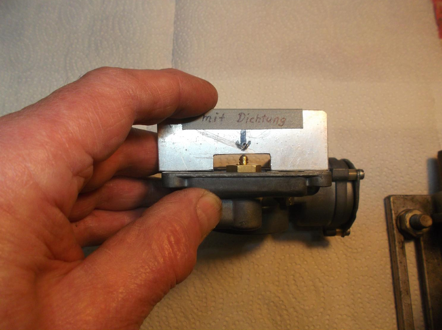

Die bestmögliche Ausführung von SNV's sind die mit einer Kugel am Nadelende. Natürlich muss das Ventil auch maßhaltig sein und da habe ich es schon erlebt, dass die Nadel entweder zu lang oder zu kurz war, was dann entsprechende Auswirkungen auf das Kraftstoffniveau in der Schwimmerkammer hat.
Auf Grund dessen habe ich mir eine Lehre gebaut um zu überprüfen, ob das Sollmaß auch wirklich eingehalten wird. (kalibriert mittels orig. Solex NOS SNV) Für die nächsten Schritte braucht es ein kleines Messequipment, bestehend aus Manometer (+ / - 0,8bar),

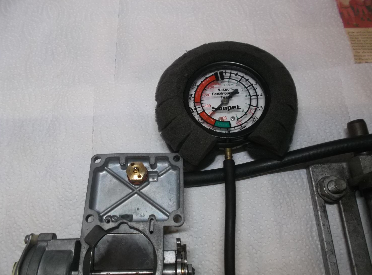

einer Unterdruck- / Druckpumpe (Benzinpumpe zweckentfremdet?, so wie ich das mache) und entsprechende Schläuche sowie einem T-Stück.
Zunächst ein Unterdrucktest, eingebautes SNV im Deckel. Hier habe ich -0,5 bar drauf gegeben und das Ventil bleibt auch dicht. (Sollte so etwa 3 - 5 min dem Unterdruck standhalten können.)
Andernfalls wäre hier schon das ko-Kriterium gekommen.
Der weitere Testschritt erfolgt bei zusammengebautem Vergaser.

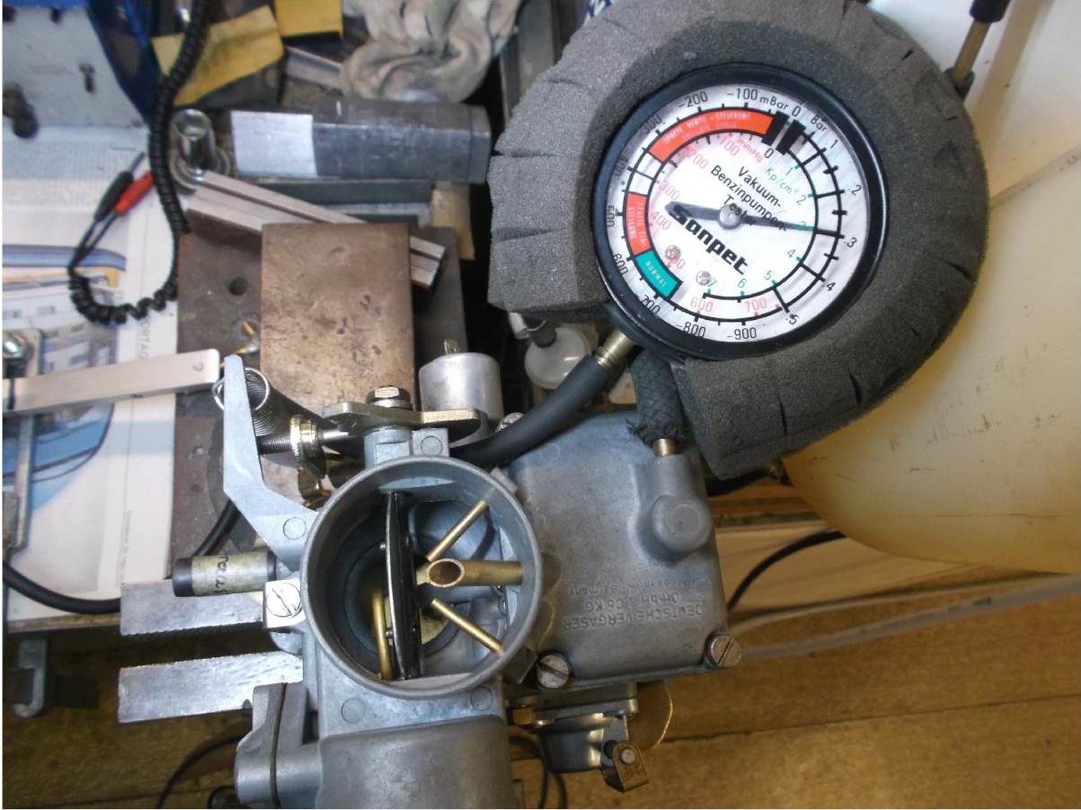

Vergaser auf den Kopf gestellt, so dass der Schwimmer das SNV niederdrückt und 0,3 bar Druck drauf gegeben. Auch hier sollte der Druck für die bereits angegebene Zeit gehalten werden können.
Als letzten Schritt habe ich wie im echten Betrieb Kraftstoff eingesetzt. Der Vergaser wird an den Stiftschrauben mit Verlängerungsmuttern versehen, so dass er schonend im Schraubstock fixiert werden kann.
Ein weiteres Hilfsmittel kommt nun zum Einsatz. Das ist ein kleiner Kraftstoffbehälter wo ich Druck drauf geben kann und zwar nur soviel, wie letztendlich die Kraftstoffpumpe leistet (0,25 - 0,3 bar).
Der leere Vergaser wird nun geflutet und man kann beobachteten, ob Kraftstoff im Inneren des Vergasers austritt.
Ist das der Fall, so macht das SNV vermutlich die Kreisbewegung des Schwimmers nicht sauber mit und die Nadel hat sich irgendwie verklemmt.
(Voraussetzung ist natürlich, dass zuvor der Schwimmer auf Unversehrtheit überprüft ist [nicht "abgesoffen" ist, also ein Schwimmergewicht von 8,5 g aufweist und eine einwandfreie "Lauffläche" für das Nadelventil hat]). Bei meiner letzten Instandsetzung war es tatsächlich so, das ein Austausch des SNV's den geschilderten Fehler des Überlaufens beseitigen konnte.
Danach war ein einwandfreies Kraftstoffniveau nachzumesssen gewesen, was an dem Beispiel eines 34PICT3 bei 18 +/- 1 mm liegen sollte.
