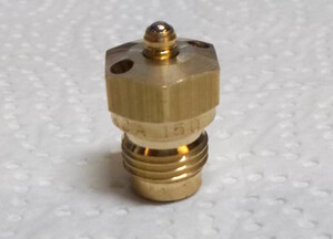

Die bestmögliche Ausführung von SNV's sind die mit einer Kugel am Nadelende.

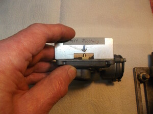

Natürlich muss das Ventil auch maßhaltig sein und da habe ich es schon erlebt, dass die Nadel entweder zu lang oder zu kurz war, was dann entsprechende Auswirkungen auf das Kraftstoffniveau in der Schwimmerkammer hat.
Auf Grund dessen habe ich mir eine Lehre gebaut um zu überprüfen, ob das Sollmaß auch wirklich eingehalten wird. (kalibriert mittels orig. Solex NOS SNV)

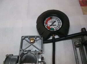

Für die nächsten Schritte braucht es ein kleines Messequipment, bestehend aus Manometer (+ / - 0,8bar),
einer Unterdruck- / Druckpumpe (Benzinpumpe zweckentfremdet?, so wie ich das mache) und entsprechende Schläuche sowie einem T-Stück.
Zunächst ein Unterdrucktest, eingebautes SNV im Deckel.
Hier habe ich -0,5 bar drauf gegeben und das Ventil bleibt auch dicht. (Sollte so etwa 3 - 5 min dem Unterdruck standhalten können.)
Andernfalls wäre hier schon das ko-Kriterium gekommen.

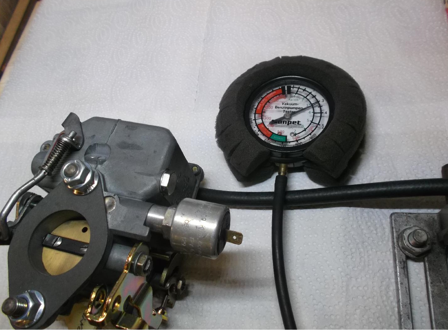

Der weitere Testschritt erfolgt bei zusammengebautem Vergaser.
Vergaser auf den Kopf gestellt, so dass der Schwimmer das SNV niederdrückt und 0,3 bar Druck drauf gegeben.
Auch hier sollte der Druck für die bereits angegebene Zeit gehalten werden können.
