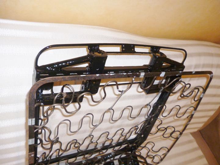

Ich möchte bei meinem T2a bei den Vordersitzen Kopfstützen nachrüsten. Kann ich die Röhrchen am Sitzgestell befestigen, oder muss noch etwas zusätzliches wie z. B. Flacheisen als Halterung o. Ä. eingeschweisst werden. Hat dies schon jemand gemacht, und hat vielleicht ein paar Bilder davon?

ich hab das für meine käfer sitze beim sattler machen lassen. Die hatten so universal einschweisshalter dafür.
Vielleicht holft das ja weiter.

Hallo Nils,
Vielleicht ist dieser Beitrag hilfreich:
viewtopic.php?f=7&t=18642
Hier Bilder wie man es machen könnte:
Hab ich vor 2 Jahren gemacht.Bue69 hat geschrieben:Hat dies schon jemand gemacht, und hat vielleicht ein paar Bilder davon?
Ja, musst noch schweißtechnisch improvisieren (Röhrchen / bzw. U-Profile ... Was halt so in der Bastlerkiste istBue69 hat geschrieben:... oder muss noch etwas zusätzliches wie z. B. Flacheisen als Halterung o. Ä. eingeschweisst werden.
