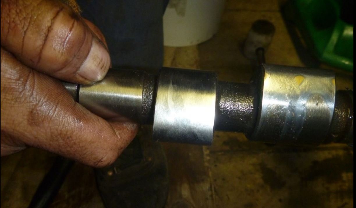

Und so sieht die Nockenwelle aus.
Ich glaube da brauche ich eine neue oder?
Das ganz links ist die Nocke die meine Stössel getötet hat. Ich messe Morgen mal nach Handbuch alles durch was ich da drin so auf Verschleiss messen kann und melde mich wieder.

Re: Ventilspiel plötzlich viel zu gross
hallomitdembulliumdiewelt hat geschrieben: ↑24.02.2017 02:12 Und so sieht die Nockenwelle aus.
Vielen Dank
Gruss Markus
dir ist das wiederfahren was ich befürchtet hatte!...die stössel waren zu weich!
kauf dir eine anständige neue nockenwelle und " UNBEDINGT" die Passenden Stössel vom selben Hersteller und am besten alles vom selben Händler!...und diese stössel dürfen nicht 70€ oder so kosten!..sondern erheblich mehr!...( Schleicher ca 250€)...kaufe dir keine billigen stössel aus dem internet!!!! und achte darauf das der verkäufer das bestätigen kann ( manche können es nicht)
bevor du das machst überprüfe die bohrung in der die stössel laufen und deinen motor solltest du gründlichst reinigen,auch den ölkühler da sizt jezt überall der schleifstaubschlamabrieb drauf
Gruss
THEO
Sieht erstmal unauffällig aus. Prüfe mal wieviel Spiel die Anlasserwelle in der Lagerbuchse am Getriebe hat.mitdembulliumdiewelt hat geschrieben: Das sieht so aus, ich glaube das ragt einfach zu weit rein, ich versuche es dann beim Einbauen etwas weiter raus zu ziehen, falls das möglich ist.
Diese "Dübel" sollen verhindern, dass die Zuganker schwingen. Zumindest im Reinz - Dichtsatz sind neue dabei.mitdembulliumdiewelt hat geschrieben: Was mir beim spalten des Blocks Mühe bereitet hat waren diese tollen Plastikdübel, sind die Dinger Standard und müssen da wieder rein?
Hab ich mich auch gefragt. Theos Theorie könnte stimmen, macht aber nur Sinn wenn die Stößel mal getauscht wurden. Wenn das noch die originalen Stößel sind, sollte sowas eigentlich nicht passieren.mitdembulliumdiewelt hat geschrieben: Der Stössel sieht sehr übel aus, scheinbar sind aber keine grösseren Teile abgebrochen ich habe nichts im Öl gefunden. Ich glaube der wurde regelrecht abgedreht.
Liegt das an der Nockenwelle oder kann sich auch irgendwie die gehärtete Schicht auf dem Stössel abgenutzt haben oder hat sonst jemand eine Idee warum der das plötzlich macht?
Ist das zufällig auch der Zylinder der die Ventilführung geschluckt hat? Weil dann könnte es auch sein, dass das Ventil kurz hing und die Nockenwelle dem Stößel einen auf den Kopf gegeben hat. Durch die Beschädigung wurde der dann langsam abgeraspelt. Den gegenüberliegenden hat es dann wegen der beschädigten Nockenwelle auch erwischt, aber längst nicht so heftig.
Auf jeden Fall ist es gut, dass du dich für eine Totalsanierung entschieden hast, auch wenn das eure Reise eine Weile unterbricht.
Wie schauen denn die Hauptlager der Kurbelwelle aus? Achte hier besonders auf den Sitz im Gehäuse und den Zustand der Sicherungspins.

Bei den Stösseln und der Nockenwelle bin ich mir überhaupt nicht sicher
Mein Lieferant hat das Komplette Web Cam Set. Aber wir brauchen nicht unbedingt was krasseres getuntes. Kommt uns eher auf die Langlebigkeit an.
http://store.concept1.ca/Web-Camshaft-T ... EB-00-142/
http://store.concept1.ca/Web-Cam-Lifter ... EB-00-268/
Aber dass die Nockenwelle neu muss darüber besteht kein Zweifel oder?

Hallo Theo und Stephan, weder die Stössel noch die Nockenwelle waren neu und die Stössel wurden auch nicht vertauscht. Ich nehme an das ist eine "normale" Abnützung.Hab ich mich auch gefragt. Theos Theorie könnte stimmen, macht aber nur Sinn wenn die Stößel mal getauscht wurden. Wenn das noch die originalen Stößel sind, sollte sowas eigentlich nicht passieren.
