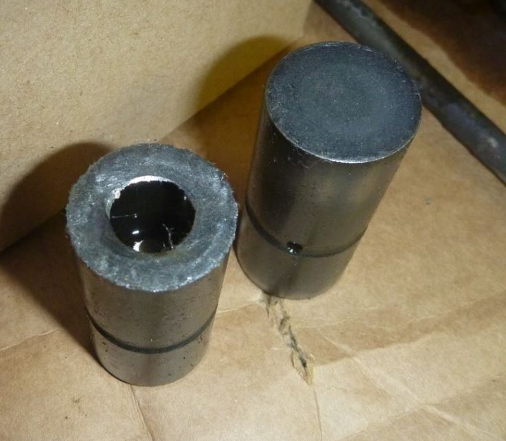

Alle Stössel die raus gingen habe ich mittlerweile gezogen, mein "Problemstössel" und sein gegenüberliegender "Partner" klemmen fest, die nehme ich raus sobald der Motor gespalten ist.
.....wenn du deinen motor erfolgreich zerlegt hast und wieder zusammenbauen möchtest solltest peinlichst darauf achten das du die passenden stössel zur nockenwelle kaufst!
jeder hersteller schreibt vor mit welchen stösselmaterial seine nockenwelle betrieben werden soll.
eine nockenwelle aus hartguss kann man nicht mit hartgussstössel betreiben und umgekehrt.
wenn du eine Schleicher nockenwelle einbaust musst du auch deren stössel verbauen!! das gilt auch für Scat , Webcam und alle anderen.....ES GIBT NICHTS UNIVERSELLES.
die teile des ventiltriebes unterliegen natürlich einem gewissen verschleiss , sollte aber in lezter zeit die nockenwelle getausch oder " nur" die stössel getausch worden sein an deinem motor ( auch ein Vertauschen der originalen stössel zb von einlass zu auslass reicht schon aus) kann dies schon den tod ausgelöst haben da braucht es nur wenige km und die stössel/nockenwelle oder beides haben es hinter sich!.....
ACHTE UNBEDINGT AUF DIE VORGESCHRIEBENEN KOMPONENTEN
THEO
THEO

Was mir beim spalten des Blocks Mühe bereitet hat waren diese tollen Plastikdübel, sind die Dinger Standard und müssen da wieder rein? Der Stössel sieht sehr übel aus, scheinbar sind aber keine grösseren Teile abgebrochen ich habe nichts im Öl gefunden. Ich glaube der wurde regelrecht abgedreht.
Liegt das an der Nockenwelle oder kann sich auch irgendwie die gehärtete Schicht auf dem Stössel abgenutzt haben oder hat sonst jemand eine Idee warum der das plötzlich macht?

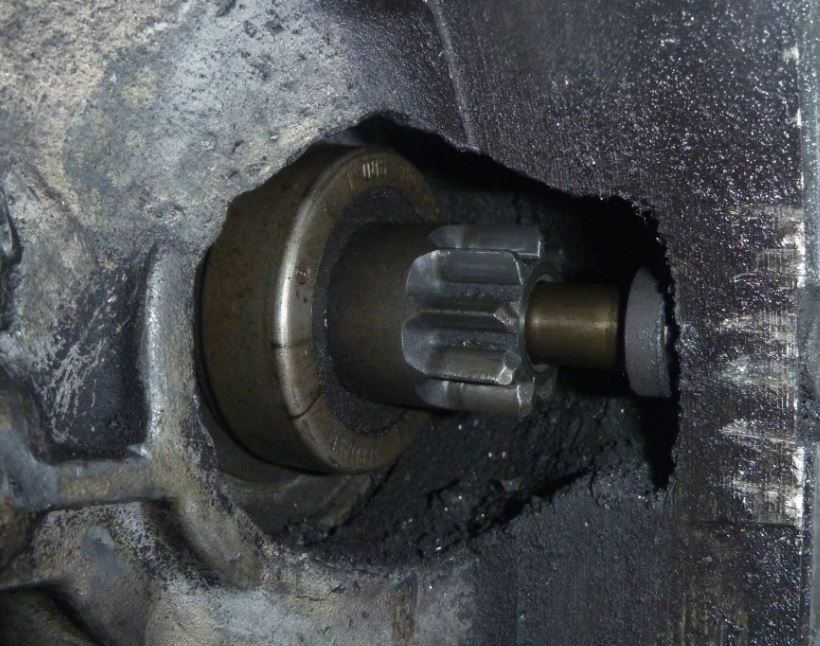

Danke Daniel hat geklappt, die Pumpe hat aber etwas gelitten ich glaube da brauche ich eine neue, oder könnte man von der alten die Innereien weiter verwenden?Hi,
löse alle Blockschrauben rund um die Ölpumpe, dann geht´s. sind die noch fest, kriegst Du die Pumpe normalerweise nicht raus.

Danke Theo ich werde darauf achten. Der Lieferant bei dem ich bestellen werde hat erwähnt dass die Nockenwelle und die Stössel im Set gekauft/ersetzt werden müssen......wenn du deinen motor erfolgreich zerlegt hast und wieder zusammenbauen möchtest solltest peinlichst darauf achten das du die passenden stössel zur nockenwelle kaufst!

dir ist das wiederfahren was ich befürchtet hatte!...die stössel waren zu weich!
kauf dir eine anständige neue nockenwelle und " UNBEDINGT" die Passenden Stössel vom selben Hersteller und am besten alles vom selben Händler!...und diese stössel dürfen nicht 70€ oder so kosten!..sondern erheblich mehr!...( Schleicher ca 250€)...kaufe dir keine billigen stössel aus dem internet!!!! und achte darauf das der verkäufer das bestätigen kann ( manche können es nicht)
bevor du das machst überprüfe die bohrung in der die stössel laufen und deinen motor solltest du gründlichst reinigen,auch den ölkühler da sizt jezt überall der schleifstaubschlamabrieb drauf

Zum Anlasser lässt sich nur schwer bzw. eigentlich garnichts sagen. Den müsste man zerlegen um festzustellen warum die Geometrie daneben liegt. Verschleiß oder falsche Einstellung halte ich auch für möglich.

Sieht erstmal unauffällig aus. Prüfe mal wieviel Spiel die Anlasserwelle in der Lagerbuchse am Getriebe hat.mitdembulliumdiewelt hat geschrieben: Das sieht so aus, ich glaube das ragt einfach zu weit rein, ich versuche es dann beim Einbauen etwas weiter raus zu ziehen, falls das möglich ist.

Hab ich mich auch gefragt. Theos Theorie könnte stimmen, macht aber nur Sinn wenn die Stößel mal getauscht wurden. Wenn das noch die originalen Stößel sind, sollte sowas eigentlich nicht passieren.mitdembulliumdiewelt hat geschrieben: Der Stössel sieht sehr übel aus, scheinbar sind aber keine grösseren Teile abgebrochen ich habe nichts im Öl gefunden. Ich glaube der wurde regelrecht abgedreht.
Hallo Theo und Stephan, weder die Stössel noch die Nockenwelle waren neu und die Stössel wurden auch nicht vertauscht. Ich nehme an das ist eine "normale" Abnützung.Hab ich mich auch gefragt. Theos Theorie könnte stimmen, macht aber nur Sinn wenn die Stößel mal getauscht wurden. Wenn das noch die originalen Stößel sind, sollte sowas eigentlich nicht passieren.
Mach ich gleich sobald die Temperatur auf 0 Grad angestiegen ist, momentan haben wir Morgen früh und noch ca. -10Wie schauen denn die Hauptlager der Kurbelwelle aus? Achte hier besonders auf den Sitz im Gehäuse und den Zustand der Sicherungspins.
