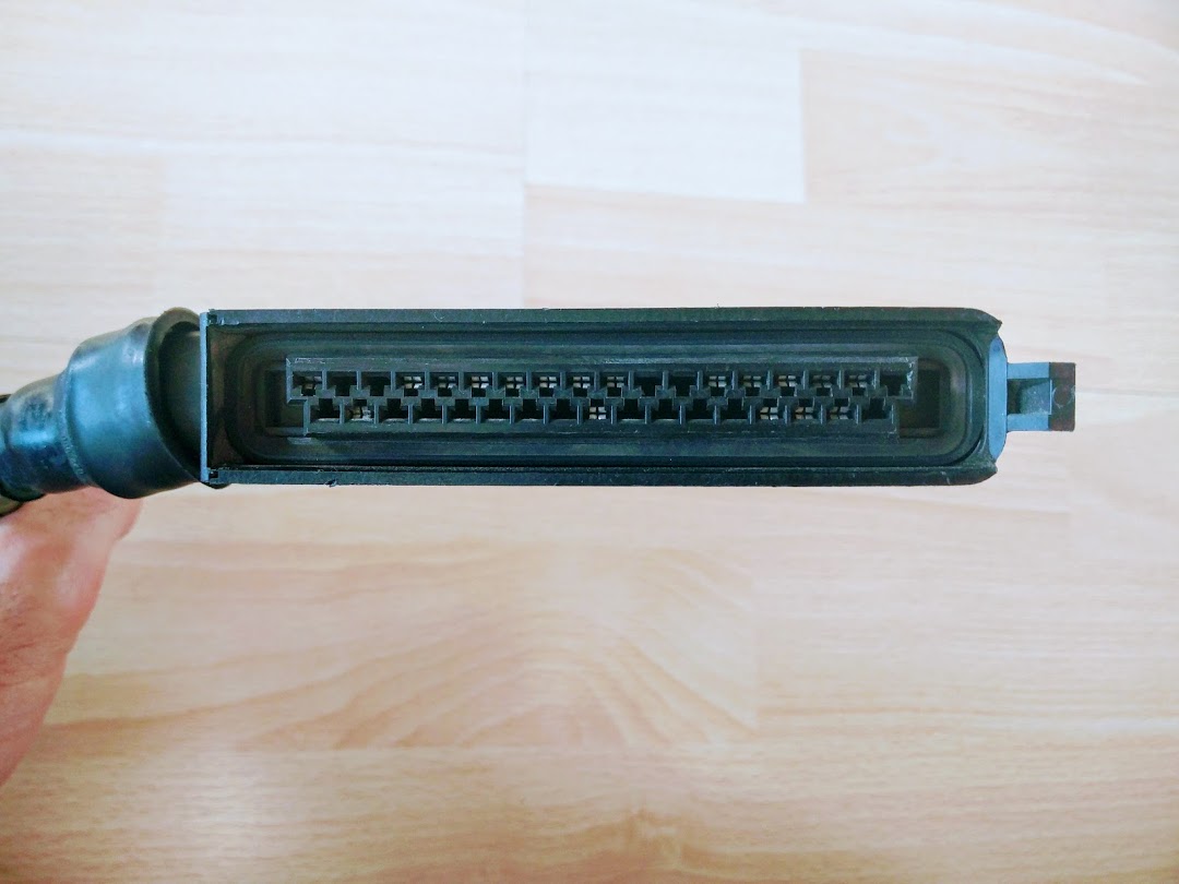

Wie sehen die Pins vom 35-poligen Stecker aus? Und die vom Steuergerät? Sind welche am Wackeln, gesunken, oder gibt es Rost?

Ich werde mir die Pins vom 35-poligen Stecker heute nochmal ansehen, evtl. könnte Kontaktspray nicht schaden?
Vielen Dank und viele Grüße

die Kontakte vom 35-poligen Stecker und die von der Steuereinheit zu untersuchen und sparsam Kontaktspray zu verwenden kann nicht schaden. Vor allem gesunkene Kontakte am Stecker bringen manchmal Ärger.

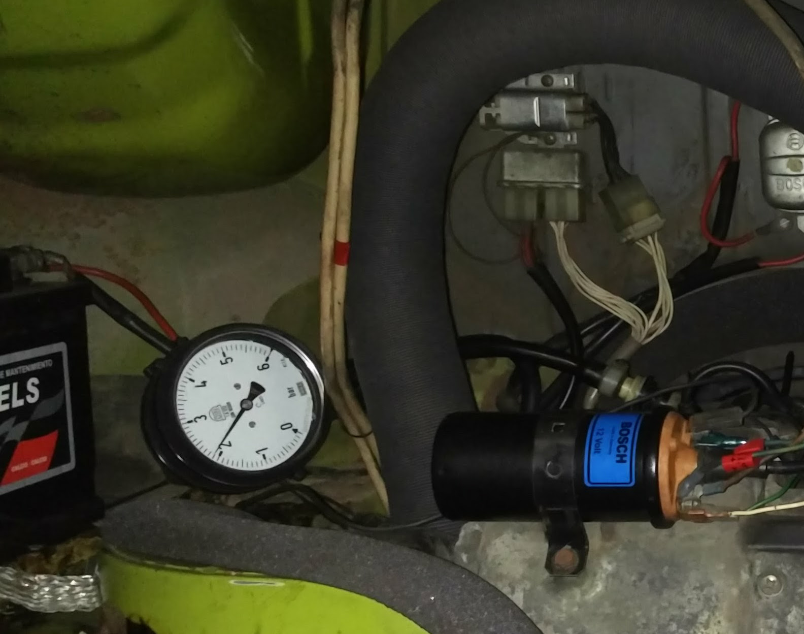

Eine andere Richtung zu untersuchen wäre auch die Kraftstoffversorgung. Vielleicht geht die Pumpe aus? Oder vielleicht ist der Benzinfilter mit Rostpartikeln verstopft? Da könnte dir einen Manometer helfen.

Vielleicht hilft das bei der Fehlersuche....
Viel Erfolg!
