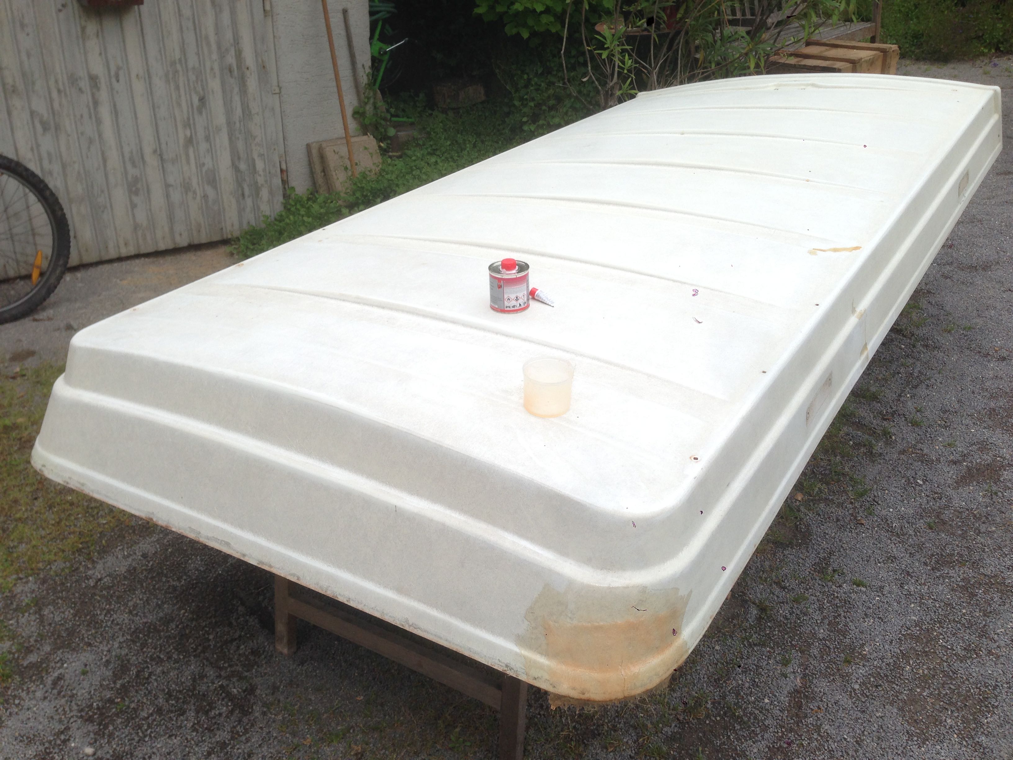

Die Bilder sind zwar schon etwas älter, inzwischen ist ein Stoff drin etc. das Problem wird, denke ich, aber deutlich.
Von Innen kann man auf der Beifahrerseite ein Lichtstrahl erkennen. Es schließt nicht bündig ab.
Auffällig ist, dass ich das Dach, auch wenn es im Schließblech verankert ist noch weiter runter ziehen kann. D.h. in der Mitte an der Gepäckwanne ist es auch nicht bündig.
Warum es nicht bündig schließt,, vermag ich nicht zu sagen. In der Fahrzeugmitte wäre es glaube ich noch im Rahmen aber außen...
Mögliche Gründe:
- Das Aufstelldach wurde am Eck hinten Beifahrerseite repariert. Es könnte dadurch Material "fehlen".
- Das Gestänge/ der Mechanismus am Heck könnte verzogen sein.
- Die Aufstellhilfe ist irgendwie verbogen.

Kontrolliere bitte, ob der Dachverschluss (am GFK Teil) und der Halter (An der Karosserie mit den 5 Schrauben) fluchtend zueinander stehen.
Hierbei müsstest du das Dach ein minimales Stück aufstellen.
Schau dir auch mal die Langlöcher der hinteren Scharniere an, ob diese vielleicht ungleichmäßig eingestellt sind.
Des Weiteren kommt mir deine Dachform im hinteren Bereich etwas anders vor.
Als ob die letzte Kante ein Stück zu Lang ist und du dadurch das Dach nicht weiter hinter bekommst.
Was genau wurde an dem Dach repariert?
gibt es hierfür Bilder?
Ich hatte damals ein ähnliches Problem,
jedoch waren dort andere Rahmenbedingungen.
Das Dach meines Bullis würde für die Montage des Westi Daches angepasst. da dieser kein Original Camper war.
Schlussendlich habe ich den Dachhalter (das Ding mit den 5 Schrauben) ca. 1cm eingekürzt und neu verschweißt, um das Dach dicht zu bekommen.
VG Danny

Hallo Danny,
vielen Dank für deine Ausführungen. Das Dach wurde repariert. Ob das jetzt Auswirkungen auf den Verzug hatte, weiß ich nicht.
Bilder gibt es hierzu im Anhang oder unter folgenden Link weitere: https://www.dropbox.com/sh/m1eia5abmsms ... kb7Na?dl=0
Die Langlöcher habe ich mit bedacht. Sie sind eigentlich gleich eingestellt.. Es ist jetzt ganz hinten.
Nach der Flucht, wie in deinem Bild angegeben werde ich schauen.
VG Moritz

Am Dach wurde geschliffen gespachtelt und der Riss repariert. Da der Riss genau aufeinander ging, fehlt aus meiner Sicht auch nichts, weswegen ich nicht davon ausgehe, dass es durch die Reparatur verzogen wurde.
