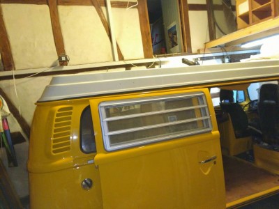

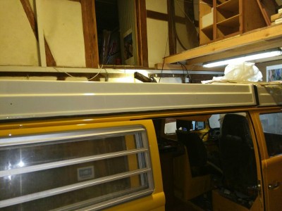

Guten Abend,
ich bin bei meinem Aufstelldach leider mit dem Latein am Ende und möchte mich nun doch an euch wenden,
Die Bilder sind zwar schon etwas älter, inzwischen ist ein Stoff drin etc. das Problem wird, denke ich, aber deutlich.
Von Innen kann man auf der Beifahrerseite ein Lichtstrahl erkennen. Es schließt nicht bündig ab.
Auffällig ist, dass ich das Dach, auch wenn es im Schließblech verankert ist noch weiter runter ziehen kann. D.h. in der Mitte an der Gepäckwanne ist es auch nicht bündig.
Warum es nicht bündig schließt,, vermag ich nicht zu sagen. In der Fahrzeugmitte wäre es glaube ich noch im Rahmen aber außen...
Mögliche Gründe:
- Das Aufstelldach wurde am Eck hinten Beifahrerseite repariert. Es könnte dadurch Material "fehlen".
- Das Gestänge/ der Mechanismus am Heck könnte verzogen sein.
- Die Aufstellhilfe ist irgendwie verbogen.
- Es ist eine Einstellungssache und ich stelle mich nicht gut an?:)
Was kann getan werden?:
- Spriegel verbiegen
- Knebel verbauen und Dach herziehen
- Dach tauschen (teuer)
Habt ihr Erfahrungen?
Herzlichen Dank,
Moritz

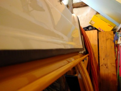

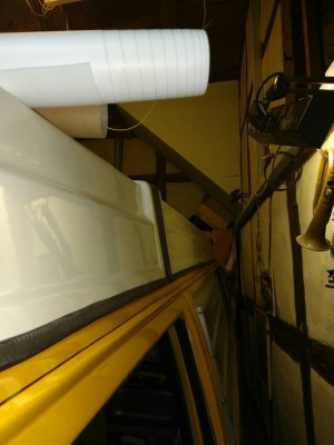

Ich habe jetzt den Aufstellmechanismus entfernt. Wenn ich das Dach nun einhacke, habe ich weniger das Gefühl, als mit Gestänge, dass es nach oben gedrückt wird. Das Gestänge ist also nicht unbeteiligt.
Ich habe es zudem hinten gelöst, ganz nach hinten geschoben, mehr geht nicht.
Wie man auf den Bildern sehen kann liegt es nun auf der Fahrerseite an. Auf det Beifahrerseite hat es Luft, ist aber von Hand nach unten ziehbar.
Dann ist wohl auch das Dach verzogen?
Freue mich über eure Hilfe.
Viele Grüße, Moritz Gesendet von meinem FP2 mit Tapatalk

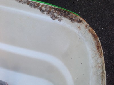

Des Weiteren kommt mir deine Dachform im hinteren Bereich etwas anders vor.
Als ob die letzte Kante ein Stück zu Lang ist und du dadurch das Dach nicht weiter hinter bekommst.
Was genau wurde an dem Dach repariert?
gibt es hierfür Bilder?

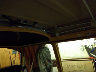

Hallo Danny,
vielen Dank für deine Ausführungen. Das Dach wurde repariert. Ob das jetzt Auswirkungen auf den Verzug hatte, weiß ich nicht.
Bilder gibt es hierzu im Anhang oder unter folgenden Link weitere: https://www.dropbox.com/sh/m1eia5abmsms ... kb7Na?dl=0
Die Langlöcher habe ich mit bedacht. Sie sind eigentlich gleich eingestellt.. Es ist jetzt ganz hinten.
Nach der Flucht, wie in deinem Bild angegeben werde ich schauen.
VG Moritz

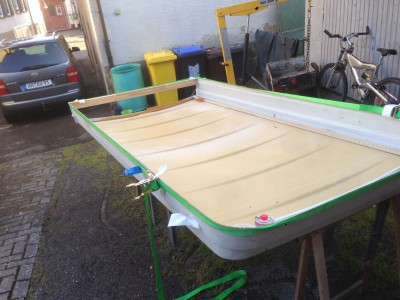

Am Dach wurde geschliffen gespachtelt und der Riss repariert. Da der Riss genau aufeinander ging, fehlt aus meiner Sicht auch nichts, weswegen ich nicht davon ausgehe, dass es durch die Reparatur verzogen wurde.
VG Moritz
