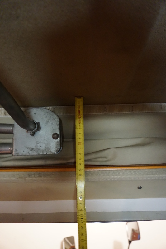

hier mal ein paar Bilder mit den Abständen an der vorderen Verriegelung und der Höhe des Daches Innen.
Der obere und der untere Arm des Aufstellers sind jeweils 510 mm lang (gemessen zwischen den jeweiligen Drehpunken).
Wenn du mehr Infos brauchst, gib Bescheid.

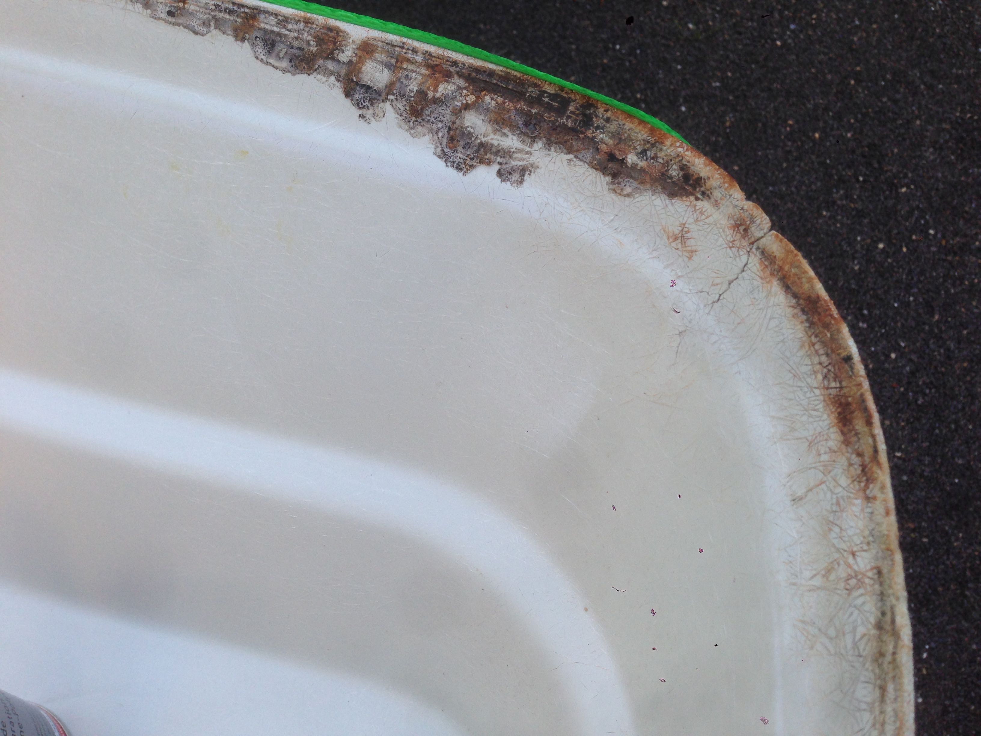

Hallo Danny,
vielen Dank für deine Ausführungen. Das Dach wurde repariert. Ob das jetzt Auswirkungen auf den Verzug hatte, weiß ich nicht.
Bilder gibt es hierzu im Anhang oder unter folgenden Link weitere: https://www.dropbox.com/sh/m1eia5abmsms ... kb7Na?dl=0
Die Langlöcher habe ich mit bedacht. Sie sind eigentlich gleich eingestellt.. Es ist jetzt ganz hinten.

Hallo Stephan, auch dir herzlichen Dank fürs Ausmessen und deine Ideen. Ich werde es mal bei mir gegenprüfen und mich dann wieder melden.Sgt. Pepper hat geschrieben: ↑26.11.2018 20:21 Moin,
Am Dach wurde geschliffen gespachtelt und der Riss repariert. Da der Riss genau aufeinander ging, fehlt aus meiner Sicht auch nichts, weswegen ich nicht davon ausgehe, dass es durch die Reparatur verzogen wurde.
VG Moritz
